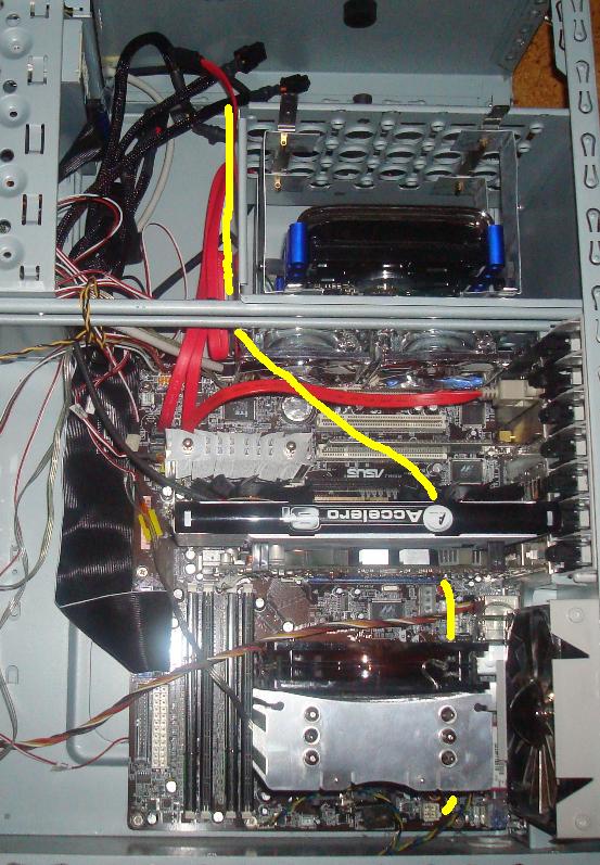

Hab mal die Digicam geholt und ein Bild gemacht.
Normalerweise is da nicht so ein Verhau im Gehäuse, aber ich hab das NT grad ausgebaut und desswegen fliegen da noch ein paar Kabel rum.
Ich kapier grad nicht was du meinst, aber auf dem Bild ist oben, oben und unten ist unten :D
Da wo grad offen ist, ist normalerweise ein Sichtfenster, also wenn man von vorne auf das Case draufschaut, dann ist das Fenster rechts und das NT ist oben, ganz normal, blos das MB ist halt quasi auf den Kopf gestellt.
Nein, wie gesagt, das MB ist auf den Kopf gestellt und man muss die Hardware von der rechten Seite aus einbauen und nicht wie normalerweise, von der linken Seite.

Ich hab immernoch den Eindruck, dass das Kabel so günstiger liegen würde, vielleicht mit der PCI Karte im oberen Steckplatz:
unbenannt-jpg.147009
Wobei ich das ganze natürlich nicht live und 3D vor mir hab...

Ne glaub mir, das bringt nix, denn ich kann das Kabel nicht zwischen MB und GraKa durchziehen, da ist einfach kein bisschen Luft mehr.
Ich müsste dann das Kabel vorne zwischen Accelero und Fenster durchführen, was einfach die Strecke nochmal enorm verlängert.
Außerdem gefällts mir auch nicht, ein Kabel quer übers ganze MB zu spannen.

du musst die graka ausbauen, dann das kabel verlegen und die graka wieder draufstecken... nicht durchziehen wenn die graka drinsteckt

Selbst wenn ich sie ausbaue, muss ich sie ja wieder einbauen können, aber dafür ist nich genug Platz.
Ein Lüfterkabel würd grad noch durchpassen, aber diese gesleevten P4-Kable sind definitiv zu dick.
