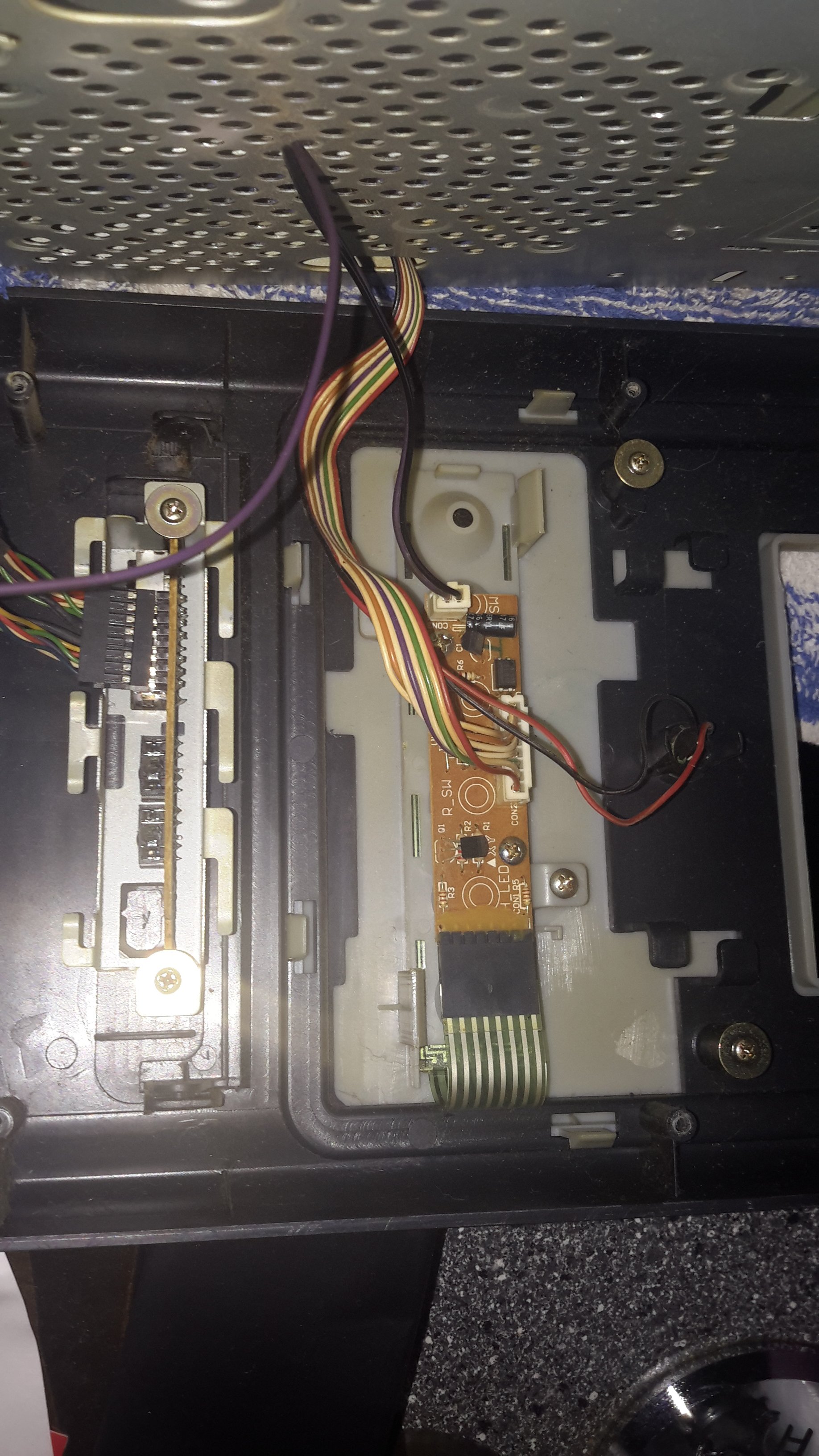

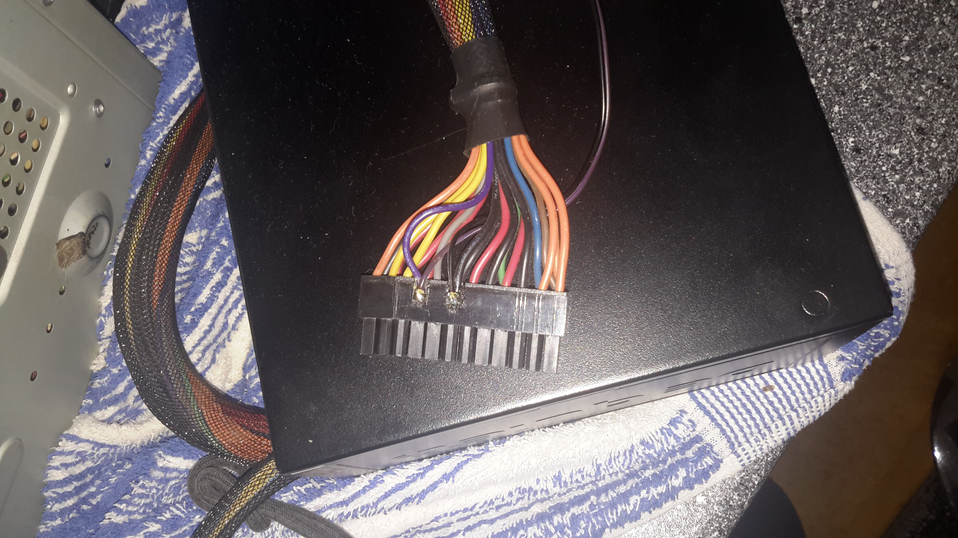

Dieser kleine weiße Pin mit den beiden dünnen Kabeln oben auf dem ersten Bild wurde mit dem NT verlötet.

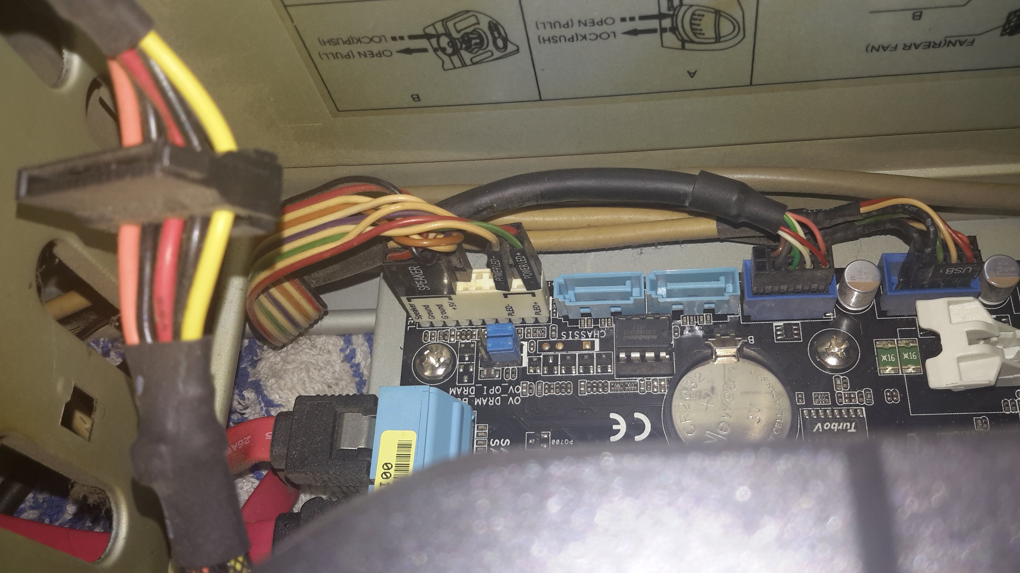

es ist zumindest nicht direkt der Taster, der da angelötet wurde, denn der ein/Aus Taster ist der mit dem Roten und schwarzen Kabel und dir geht ordnungsgemäß auf die Mainboard Anschlüsse für den Taster (3. Bild oben links)
benutzt wurde da vom Netzteil die +5V Standby Leitung (lila) die hat immer an bleibt und halt die schwarze Masse

wie sieht denn die PC front aus? was ist den auf der anderen Seite von dieser Platine die mit dem Netzteil verbunden ist?
denn der Taster ist ja darunter mit dem schwarz roten Kabel und der ist wie bei jedem normalen PC mit den dazugehörigen Mainboard anschluss verbunden
wenn ein normaler Taster verbaut ist, den man drücken kann, dann brauch man da nichts basteln und den externen Taster brauch man auch nicht kaufen.
Erst dann funktioniert der TouchKnopf.
Da vermute ich doch mal, dass an der Front ein Sensorknopf ist, statt einem Taster. Das würde auch die Elektronik auf der Platine erklären. Die verlöteten Pins dienen zur Spannungsversorgung. Bei einem neuen NT bräuchtest du von irgendwoher die 5V, die bei ausgeschaltetem PC anliegen. Wahrscheinlich gab es früher mal Mainboards, auf denen die Standby-Spannung auf einen Header geführt war (evtl. Siemens-PC?).
Hier ein Bild von der Front. Also brauch ich eher diese Kabel mit dem kleinen weißen Pin und verbinde dieses irgendwo mit dem Mainboard? Das Teil was mit PWR und so auf dem Mainboard verbunden ist, ist das bunte Kabel an der Front, aber das reicht ja anscheinend nicht zum anschalten.
Ps : Ja , darum schrieb ich TouchKnopf, mir fiel nicht ein, wie das heißt :D da ist nichts zum Drücken, nur zum Finger drauflegen..Gibts da eine Möglichkeit? Oder kann ich nur dieses Touchding einzeln austauschen?
Das Bild bestätigt meine Vermutung. Also entweder wieder basteln, oder die Sensorknöpfe durch einen Taster ersetzen.
