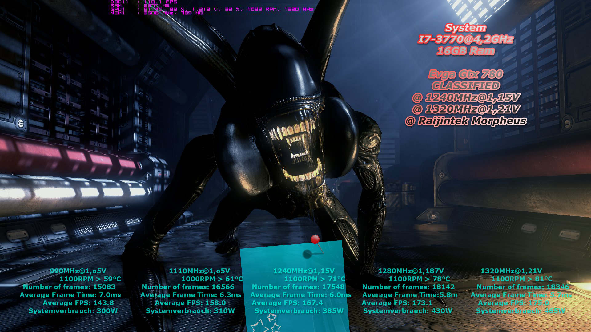

Was würdet ihr den Schätzen wie viel Leistung ich Maximal brauche. Inkl. starkem OC der R9 und des zukünftigen Skylake (soweit die Glaskugeln das zulassen). Dazu kommen 4HDDs eine SSD, 4x 120mm Gehäuselüfter (+ die 2 auf der GPU und 1nem auf der CPU). Meint ihr gut 400 Watt würden reichen oder wird das zu knapp? Will ja auch nicht immer im Limit hängen.

Würde schon was mit 500W empfehlen, mit starkem OC rührt sich noch mal was im Verbrauch - in deinem Fall wohl das Corsair CS550M.
