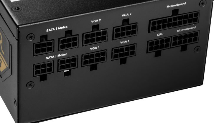

auf meinem ASRock B850 Pro RS gibt es für die CPU zwei 8Pin Anschlüsse. Die CPU ist ein 9800X3D und mein ATX 2.4 Netzteil ist ein BitFenix Whisper M 750W (Anschlüsse im Anhang). Dieses hat für die CPU nur einen 8 Pin Anschluss. Da ich gerne beide CPU Anschlüsse anschließe würde, frage ich mich, ob ich hierfür auch einen VGA Anschluss nehmen kann, der hat schließlich auch 8 Pins. Im Internet las ich hierzu beides, sowohl ja als auch nein, was mich nun absolut verwirrt. Manche Netzteilhersteller schreiben sogar PCIe / CPU an die Anschlüsse, andere wiederum meinen, dass die Belegung eine andere wäre und die HW schaden nehmen könnte.
Kann hier jemand aufklären? Brauche ich ein neues Netzteil oder kann ich das mit dem irgendwie bewerkstelligen?
Würde ich nicht tun, weil bei dir eben folgendes nicht gegeben ist:
Außerdem dürfte das PCIe Kabel ohnehin nicht in die zweite CPU Buchse passen. Und zwingend notwendig ist es auch nicht.

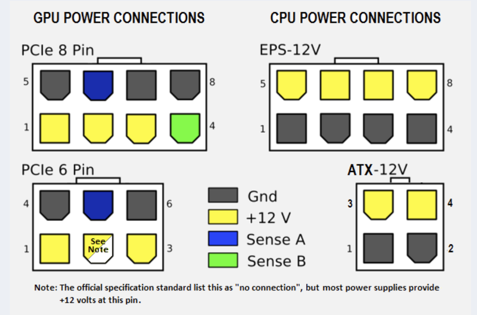

Ne kann man nicht, da die Pin Belegung anders ist.
Was die Hersteller auf der Netzteil Seite machen, ist den Herstellern überlassen. Die Hersteller haben dann auf der Netzteil Seite für CPU Strom und PCIe die selbe Pin Belegung.
Aber die Stecker Seite fürs Mainboard und Grafikkarte ist genormt, da ist die Pin Belegung anders
Reaktionen: ILoveShooter132, violentviper, fremder1970 und 2 andere

Du könntest wenn dann versuchen einen PCIE8Pin zu CPU8PIN Adapter zu kaufen, Problematisch ist das der PCIE8pin passt, dann aber Plus und Minus vertauscht ist.
Rein vom Bild her oben sieht die Buchse vom Keying her exakt gleich aus.
Ist es denn sicher, dass die Belegung anders ist?
Ich fände es wahnwitzig von einem Hersteller zwei Stecker nebeneinander zu platzieren, die genau gleich passen, aber andere Belegung haben. V.a. wenn es nur GND und +12V gibt und sonst nichts.

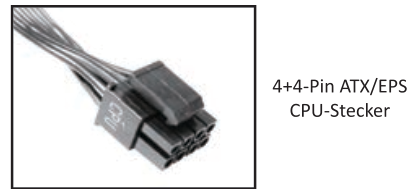

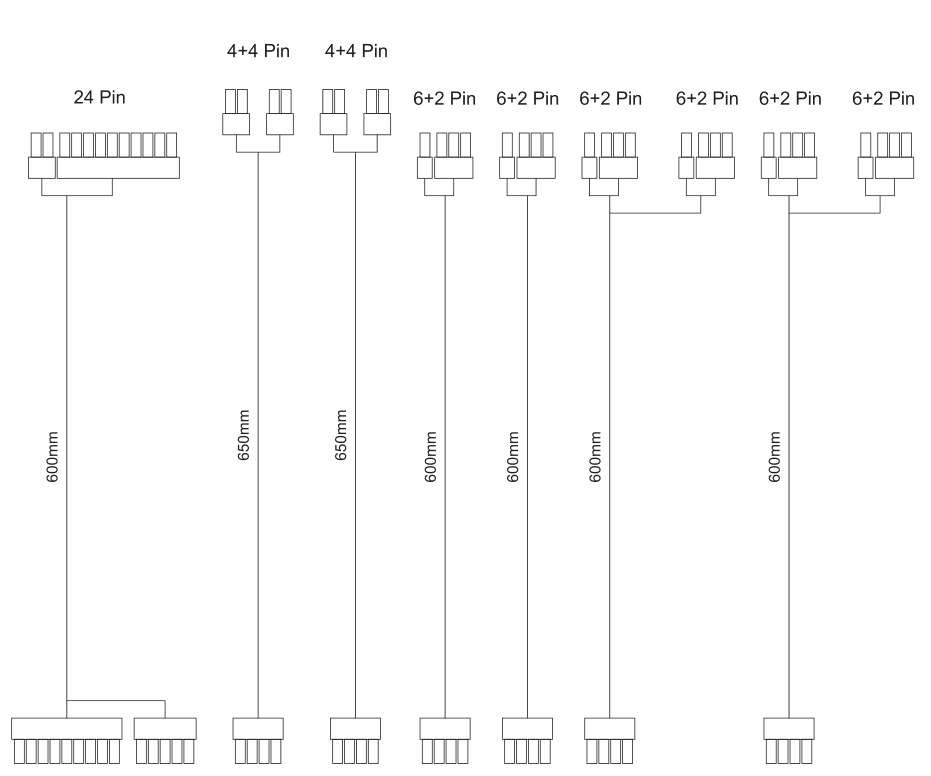

Laut Handbuch solltest du zwei CPU-Kabel dabei haben:
Wenn du zwei hast, dann müssen auch zwei ins Netzteil passen. Wäre ja total sinnfrei sonst.
Dann würde ich auch beide Kabel verwenden. Wenn du nur ein CPU-Kabel hast, dann nicht.
Ebenfalls im Handbuch, also die beiden 4+4 Pin sind CPU-Kabel:

bisy schrieb:
Wir reden hier nicht von der Netzteil Seite, sondern von der Seite, die an die Komponenten komme.
Bei dem Netzteil ist die Seite für CPU und GPU am Netzteil gleich, aber die Seite für die Komponenten ist anders. Das ist da genormt
Dann sollte es aber mit einem zweiten CPU Kabel in einen PCIe Netzteikslot trotzdem passen, weil hier die Pin Belegung auf CPU Seite zwangsläufig richtig ist. Oder bringe ich hier was durcheinander?
