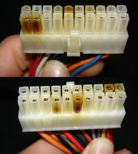

also, hatte ma vor längerer zeit meinen rechner auseinandergebaut.
da ist mir am netzteilstecker aufgefallen, was man auch im bild sehen kann!
an den anschlüssen zu den roten kabeln is der stecker verschmort. gehe ma davon aus, dass es die 5V leitungen sind.
mein epox 8k3a+ sieht auch dementsprechend aus! hat aber bis zum ausbau alles noch gut funktioniert und das netzteil funzt jetzt auch noch.
das NT ist ein enermax mit 330Watt und nem 80mm lüfter hinten / 92mm unten
jetzt die frage? woran liegt es? hatte mal ne zeit lang gut übertaktet das dingen, auch die spannung von CPU und RAM hochgesetzt ... aber liegts daran? ich kanns mir nicht erklären.

glaub mir, das beste ist, das ding schleunigst zu entsorgen...denn erst wenn es zu einem brand kommt wirst du mir glauben das es besser gewesen wäre das NT in rente zu schicken. ich bin der meinung das es bei deinem 3ghZ p4 mit allem drum und dran schon nahezu am grenzbereich läuft! (klärt mich auf wenn es nicht so ist)
bei einem anderem forum-mitglied (es ist raberduck) ist der rechner auch schonmal angefangen zu kokeln, deshalb tausch es um und du bist auf der sicheren seite.

Ursache, hmm... Durchs übertakten könnte das Netzteil schon überfordert gewesen sein, oder die Spannung an der 5 Volt Leitung durchs Übertakten so nach oben geschwankt sein. ---> 5V --->7V ? = schmorr ;)
Dazu brächte man die Spannungswerte unter Last, auszulesen mit Motherboardmonitor. Aber nee, das NT würd ich nicht mehr betreiben ---> stilllegen!

Das Netzteil kannst du weiter benutzen, aber den Stecker daran solltest du tauschen.
Er hatte durch sein Vorleben keinen ausreichenden Kontakt mehr auf dem NT-Anschluss des Boardes und wo kein physikalischer Kontakt mehr besteht behelfen sich unter Spannung stehende Leitungs dadurch, dass die ueber Funkenflug (Lichtbogen) den Kontakt herstellen. Das brutzelt dann halt etwas und das Ergebnis siehst du ja.

du willst wissen warum dein stecker so verkohlt ist?
da gebe ich dir mal eine antwort vom elektrofachmann:(ich)
das mit den brandspuren liegt nicht an der geringen leistung deines netzteils und nicht am übertakten.was dann?es liegt an den kontakten des atx steckers.diese sind,wie du es vielleicht schonmal gesehn hast,mit steckhülsen versehen.diese sind aber nicht immer passgenau verarbeitet.es kommt vor dass durch einen schlechten kontakt ein grosser übergangswiderstand entsteht(sozusagen ein ungewollter verbraucher welcher nicht sein darf und durch diesen widerstand hitze erzeugt.)dieser erzeugt wärme.warum tut er das?
stell dir vor du hast zehn leuten die durch einen tunnel zum ziel gelangen sollen.der tunnel ist 2 meter breit.jetzt ist an irgendeiner stelle im tunnel nur eine breite von 1 meter vorhanden(mit schlechtem kontakt vergleichbar).nun wirds eng.durch das aneinandergedrücke wird energie frei.diese wird in wärme umgewandelt(die schmorspuren).aber warum fällt beim netzteil die sicherung nicht?es wird daurch ja nicht mehr strom verbraucht denn der strom kommt ja immerhin an wo er hin soll.also schltet das nt nicht ab.es würde nur abschalten wenn zb durch oc das nt zu stark belastet würde.aber ich rate dir trotzallem wie meine vorredener zu einem neuen netzteil da deine neuen komponenten es doch in die knie zwingen würden.

@lichtbogen.nene einen lichtbogen wirds nicht gewesen sein.warum?lichtbögen entstehen wenn durch hohe spannung luft ionisiert wird.da sind 5 volt etwas happig

aber warum dann nur an den anschlüssen?
warum nich z.B. auch an den 12V steckern? n bissl komisch dass gerade an den 5V stecker der kontakt nich so prall war
oder durch die 12V dinger is halt verhältnismäßig normal viel strom durchgeflossen und durch die 5V dinger halt mehr, so dass dieser "stau" entsteht
dies muss dann aber doch mit dem MoBo zusammenhängen, denn ich hatte vorher so gut 5 andere dran, bei denen es nicht so war. also muss das epox board diese leitungden speziell belastet haben
das würd ja dann auch die höhere lüfterdrehzahl im NT erklären, weils dann halt mehr belastet wurde .. war ja mit MoBos anderer hersteller nich .. bei gleicher anderer hardware
