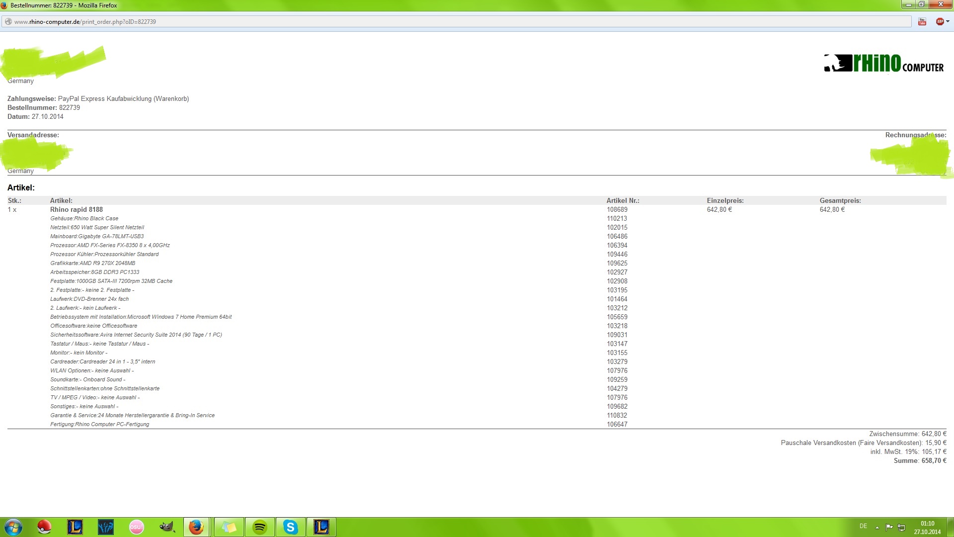

Das ist drin :D Jedoch habe ich noch eine externe ASUS U7 Soundkarte angeschlossen und halt den weiteren Lüfter :D
Vielleicht solltest Du dir die Mühe machen, daß in formatierter Textversion hier reinzustellen.
Netzteil: 650 Watt Super Silent Netzteil klingt schon Mal nicht gerade vielversprechend. Versuch mal rauszufinden, was für ein Netzteil du wirklich hast. Also Hersteller und Markenname

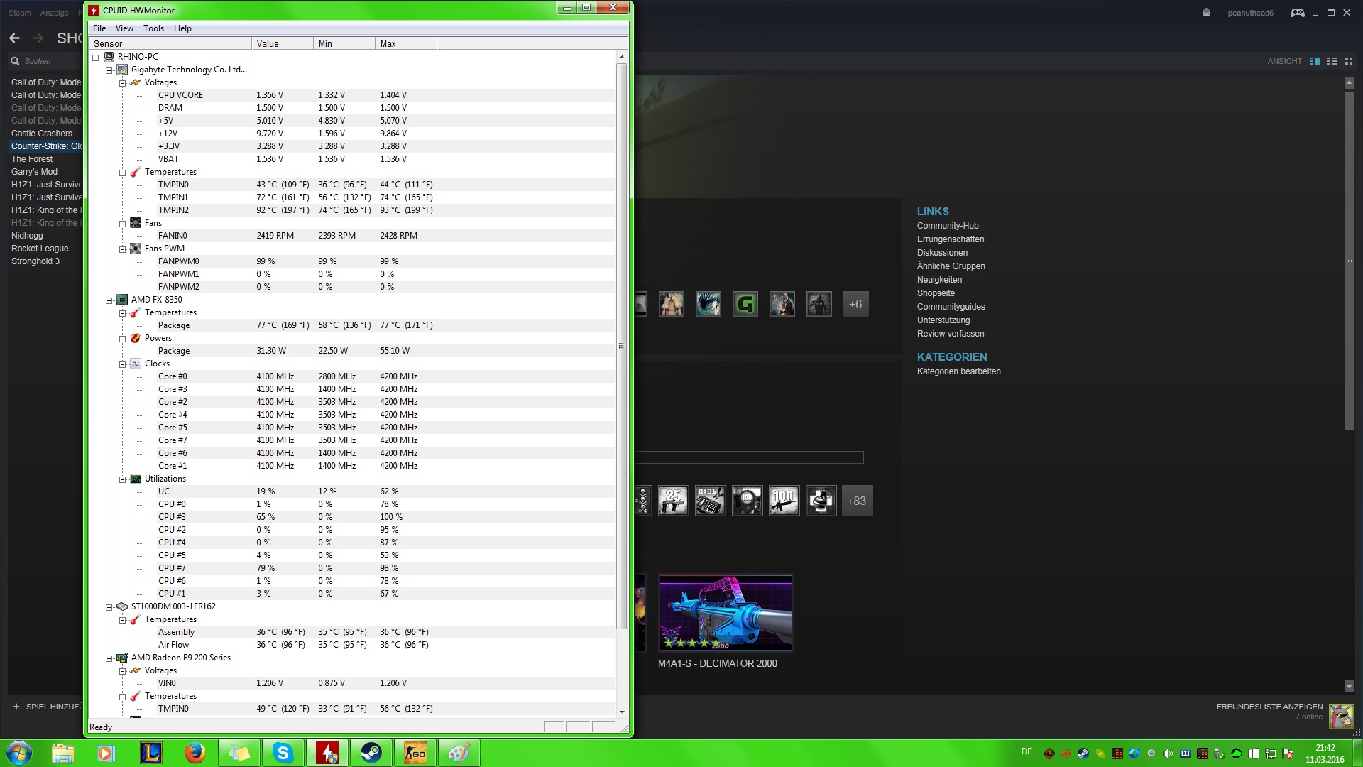

Prüf mal ob im Bios Temperaturwarnungen eingestellt sind und ob sich evtl. irgendwelche Temperaturen ausserhalb des eingestellten Bereichs befinden.
Das sind die Temperaturwerte, während der PC am Piepsen ist.

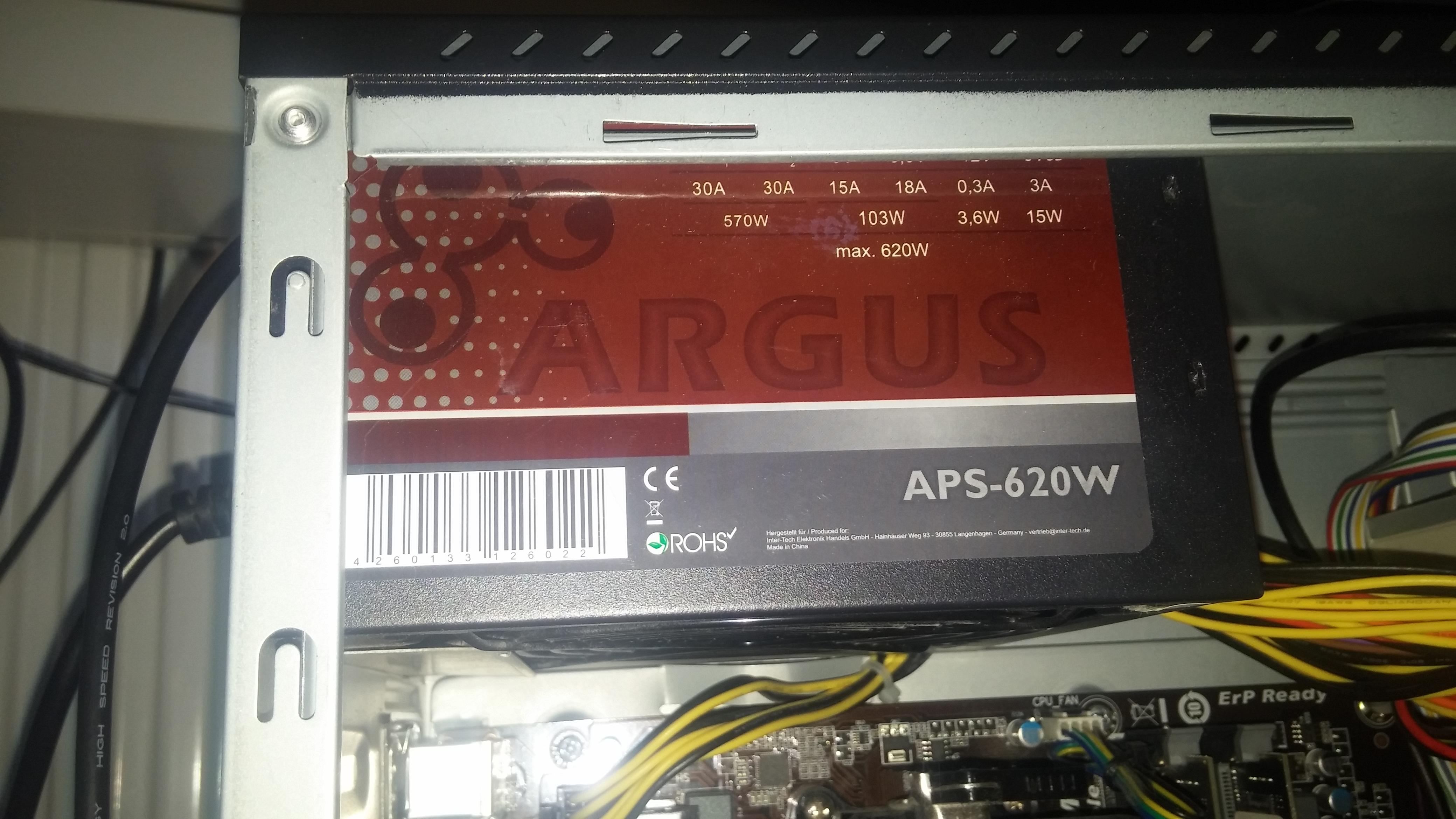

Mach mal von dem Netzteilaufkleber ein Foto und lade es hier hoch.

Die Temps von der CPU sind auf jeden Fall zu hoch. Wenn ein bisschen Budget vorhanden ist, dann solltest den Boxed - Kühler gegen einen neuen ersetzen.
Hier könntest Du z.B. diesen nehmen: be quiet! Shadow Rock LP
Die Spannung über 12V ist auch deutlich zu niedrig. Allerdings sind Spannungen, die über eine Software ermittelt wurden, eher schlecht geraten als gut gemessen. Zusätzlich werden diese hinter dem Spannungewandler des Mainboards ermittelt und nicht direkt am Netzteil.
Meiner Meinung nach können diese erstmal aussen vor gelassen werden.

Hier das Bild vom Netzteil:

Argus 620 Watt sagt schon alles intertech chinaböller 1 klasse was die Power nicht bietet muss auch getauscht werden
Lüfter evtl. mit Adapter am Netzteil und nicht am Mainboard angeschlossen?
Das Netzteil ist jedenfalls Schrott und auch nicht ungefährlich für den Rechner, aber passt gut zum Sparboard...
