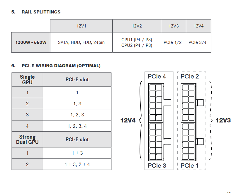

Das Netzteil ist ein Multi Rail Netzteil laut Website. Du solltest die PCIe 6+2 Stecker ggf. auf mehrere 12V Rails verteilen und nicht alles an eine hängen, falls das momentan so ist.
Auch solltest du von den Y Kabeln nur jeweils einen Stecker nutzen und nicht beide.

Wie genau ist die Grafikkarte mit dem Netzteil verkabelt? Doppelkabel? Zwei Kabelstränge an PCIe 1 und 3?

So, jetzt habe ich es auch geschafft die Verkabelung zu prüfen.
Die 3x8pin wurden nur durch 2 Kabelstränge abgedeckt (1x Y-kabel, 1x single).
Habe jetzt für jeden 8pin Anschluss einen eigenen Anschluss am NT verwendet.
Drei Stränge wären gar nicht nötig, weil Du bei drei Anschlüssen sowieso nur eine asymmetrische Verteilung auf die beiden 12V-Schienen hinbekommst. Aber es sollte sichergestellt sein, dass ein Strang an 12V3, einer an 12V4 hängt.
S. 41, Handbuch.
Zwei ketzerische Fragen vom Spielfeldrand:
1) Wieso ausgerechnet 1 und 3? Was spricht gegen z.B. 2 und 4?
(Meines Wissens hängen PCIe1 und PCIe2 am selben Rail, ebenso PCIe3 und PCIe4)
2) IIRC kann man das DPP11 auf Single Rail brücken (ging zumindest bei meinem DPP11 850W) - inwiefern ist es in diesem Zustand dann noch revevant, an welchen Buchsen die Strippen zur Graka hängen?
Nichts, aber möglich wäre in der Praxis ja 1+2 bzw. 3+4. Und das wäre eher suboptimal. Genau darauf zielte die Frage. Deshalb

Natürlich kann man das. Das müsste man aber entsprechend einstellen, und ändert hier nichts daran, dass man ohnehin zwei Kabelstränge benötigt. In dem Fall kann man das auch ggf. realisieren ohne die OCP auf den 12V-Schienen aufzugeben.
Erwischt! :D
Die 2 Stränge waren wirklich über 3+4 Angebunden. Jetzt über 2/3 & 4. Das sollte nach meinem Verständnis dann passen, auch wenn ich mir dann doch ein Kabel hätte sparen können?
Reaktionen: rumpel01
Ja, das passt so. Der Strang an PCIe 3 wäre eigentlich nicht notwendig. Aber wenn es so jetzt funktionieren sollte, kannst Du es so lassen. Sollte es Probleme geben, kann man dann noch testweise, wie bei Araska vermerkt, den OC-Key verbauen (liegt sicher noch im Karton falls nicht bereits verbaut) und das Netzteil auf Singlerail umschalten.
