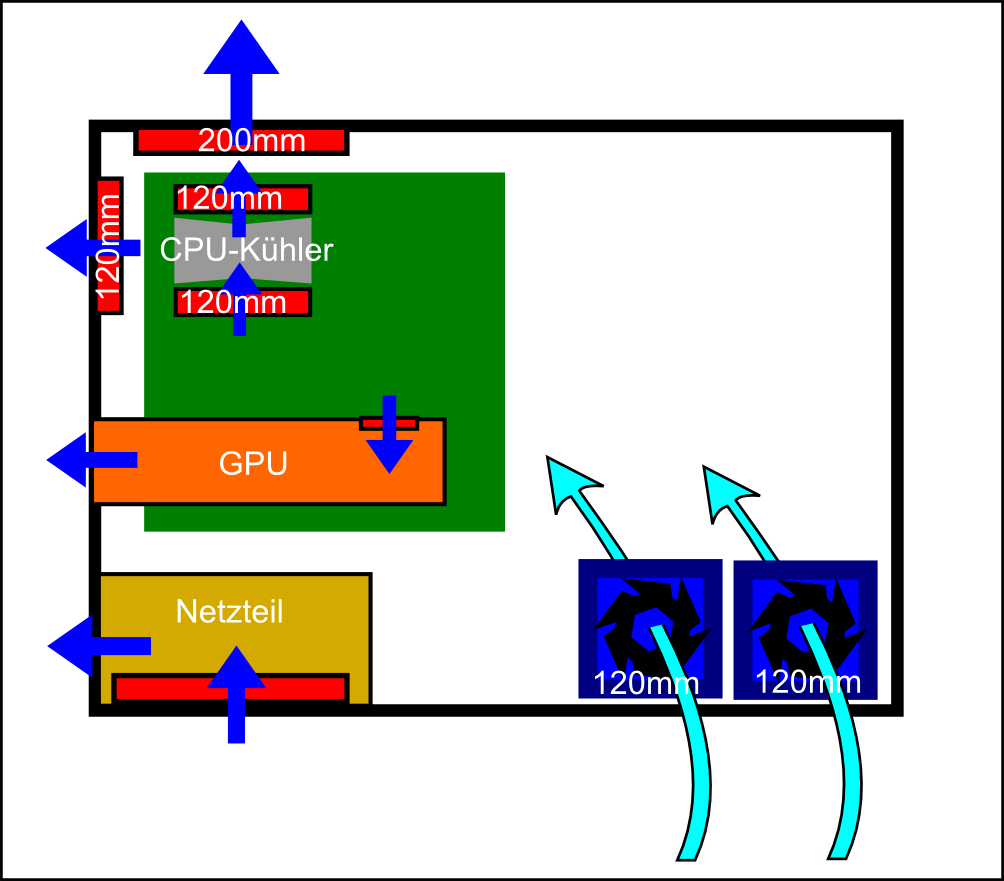

Das Phantom Gehäuse hat an der Hinterseite oben einen 120er, und an der Oberseite hinten einen 200er die rausblasen.
den CPU Kühler habe ich so ausgerichtet, dass seine beiden 120er von unten nach oben Blasen und die CPU Warmluft vom grossen 200er rausgeblasen wird. Die Kette sieht dann so aus (von unten nach oben): 120er-Kühler-120er-200er
Luft rein bringen einzig zwei 120er in der linken Seitenwand unten.
Der Netzteillüfter würde dann in die entgegengesetzte Richtung dieser Lüfterkette saugen, wäre das ein Problem?
Ist das nicht schon fast ein Lüfter Overkill und wäre es da nicht besser, wenn das NT sich da nicht auch noch einmischt?
Es sollte sich ja nicht selbst braten bei unter 20%, der Lüfter geht einfach an wenns zu warm wird.
Hoffe ihr kommt draus, sonst mach ich ne Zeichnung.
Okay... Hier ist die Zeichnung:
Die Belüftung nach deinem Schema ist vollkommen in Ordnung. Ein weiterer Vorteil eines nach unten gerichteten Netzteil-Lüfters: Beim Umbau können dir keine Schrauben etc. ins Netzteil fallen ;).

ich hätte da auch mal eine frage zum phantom. (zeichnung in post #14 kann also zur veranschaulichung genutzt werden)
mein netzteillüfter sitzt oben, zieht also die luft aus dem gehäuse.
meine graka zieht die luft von unten, gibt es hier nun einen konflikt? sprich graka un psu klauen sich gegenseitig die luft?
