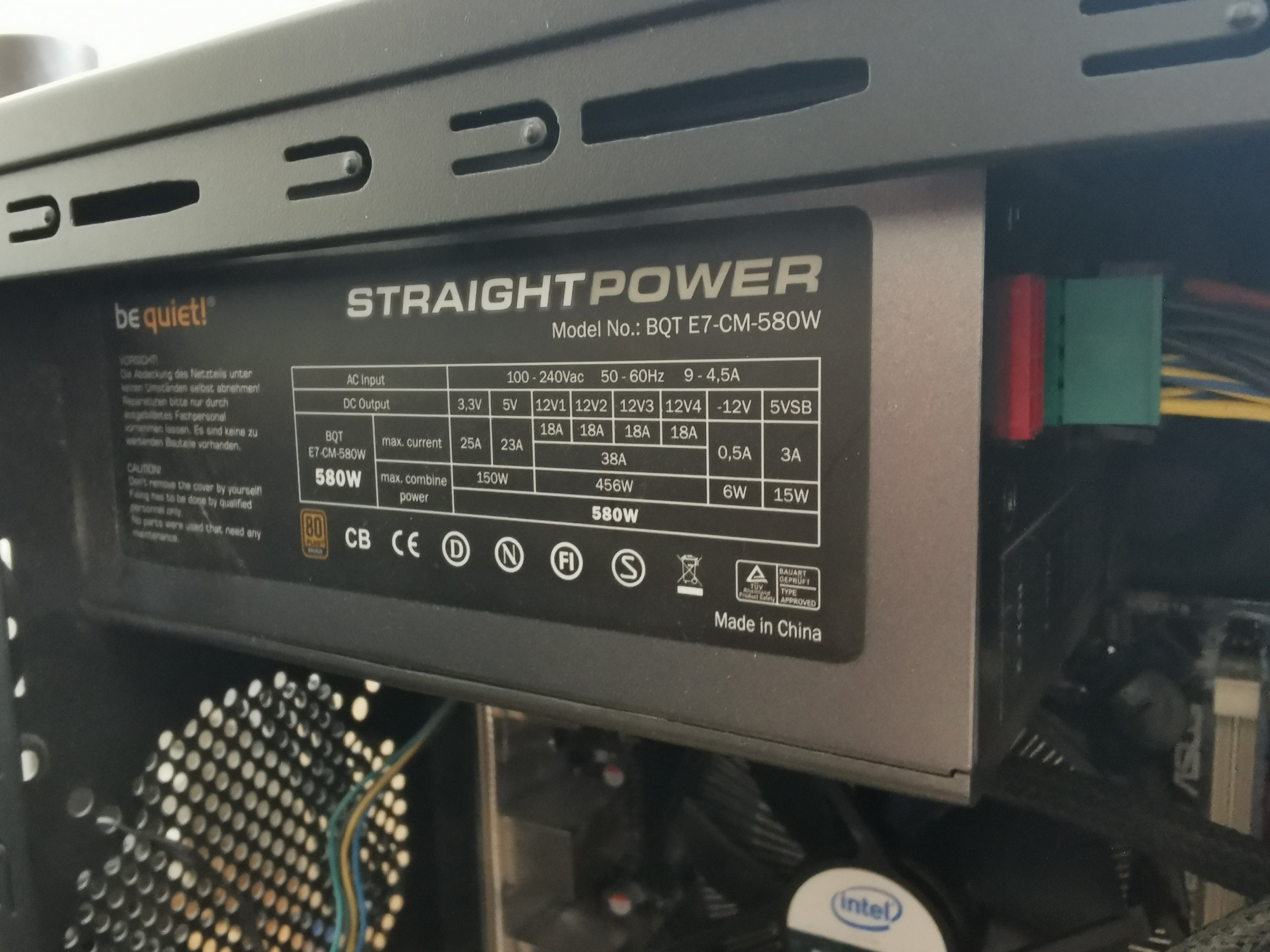

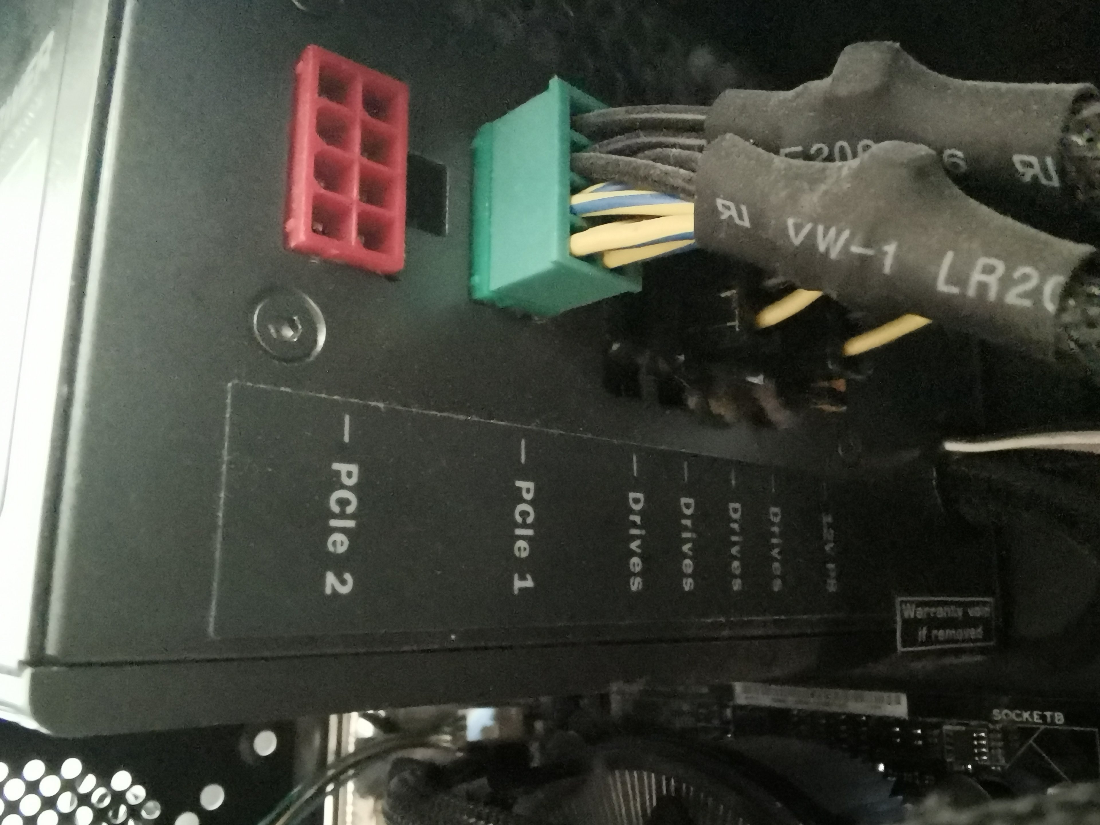

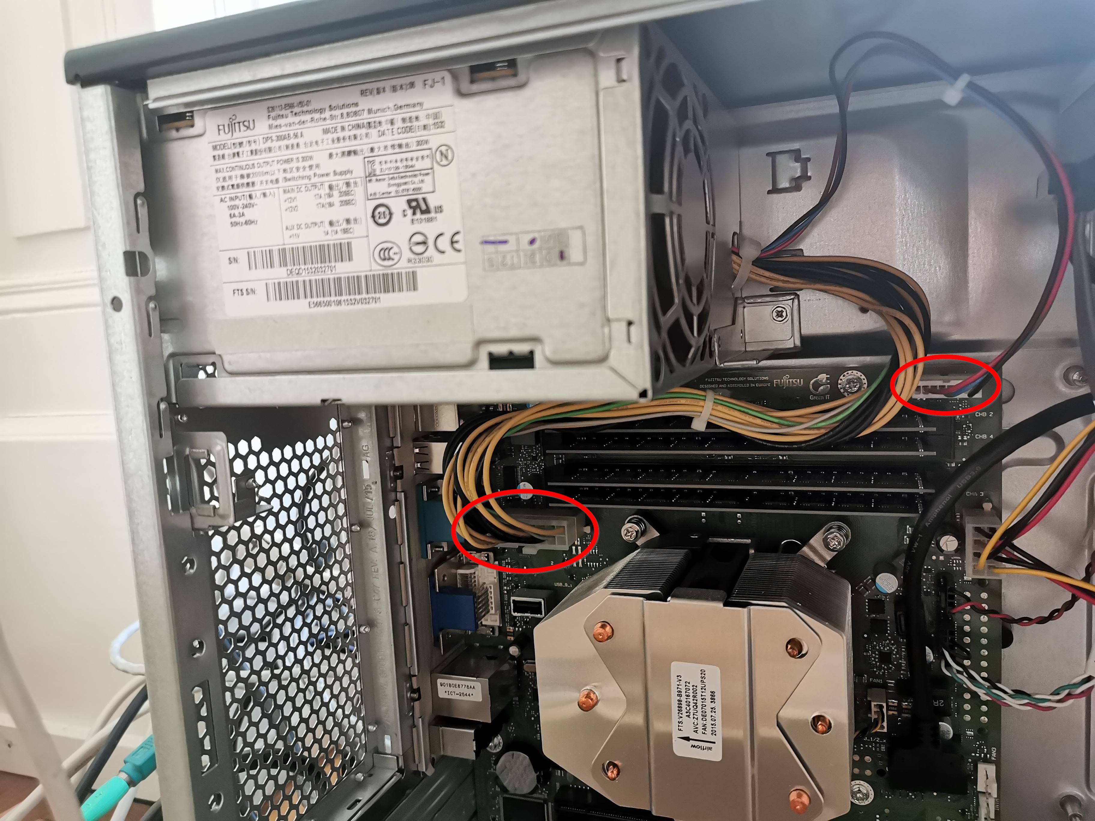

Ich habe mir kürzlich einen "neuen" PC gekauft, der bereits im Einsatz war. Dieser hat allerdings nur OnBoard-Grafik, ich möchte aber aus meinem alten PC meine alte Grafikkarte in den "neuen" einbauen. PCIe-Steckplätze sind vorhanden, aber das Netzteil hat keine freien Stecker mehr. Genau genommen hat es genau zwei Kabel, beide gehen direkt aufs Motherboard (rot markiert auf dem einen Bild). Nun dachte ich, dass ich einfach das alte Netzteil in den neuen PC einbauen kann. Aber das alte Netzteil hat keine passenden Kabel/Stecker, um das neue Motherboard zu versorgen. So wies aber aussieht, hat das alte Netzteil (beQuiet 580 Watt) offene Steckplätze, sodass man wohl selber die Kabelzusammensetzung anpassen kann.
Nun meine Frage: Kann ich mir da nun einfach passende Kabel raussuchen, diese ans alte Netzteil hängen, das einbauen in den neuen PC und einerseits dort die beiden Motherboard-Steckplätze "versorgen" sowie andererseits wie gehabt im alten PC die Grafikkarte anschliessen?

  • Netzteil: BeQuiet BQT-E7-CM-580W (siehe Fotos)

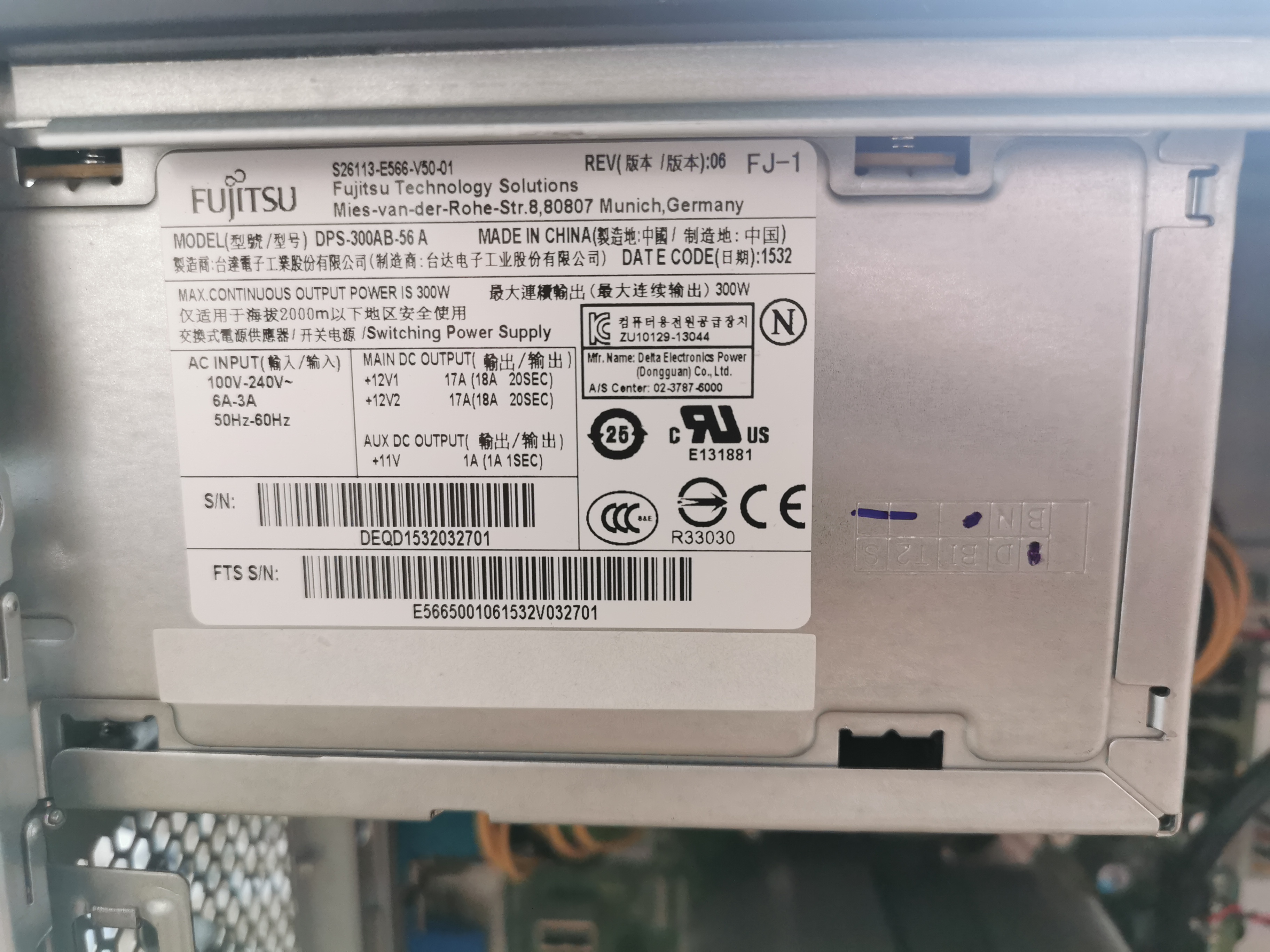

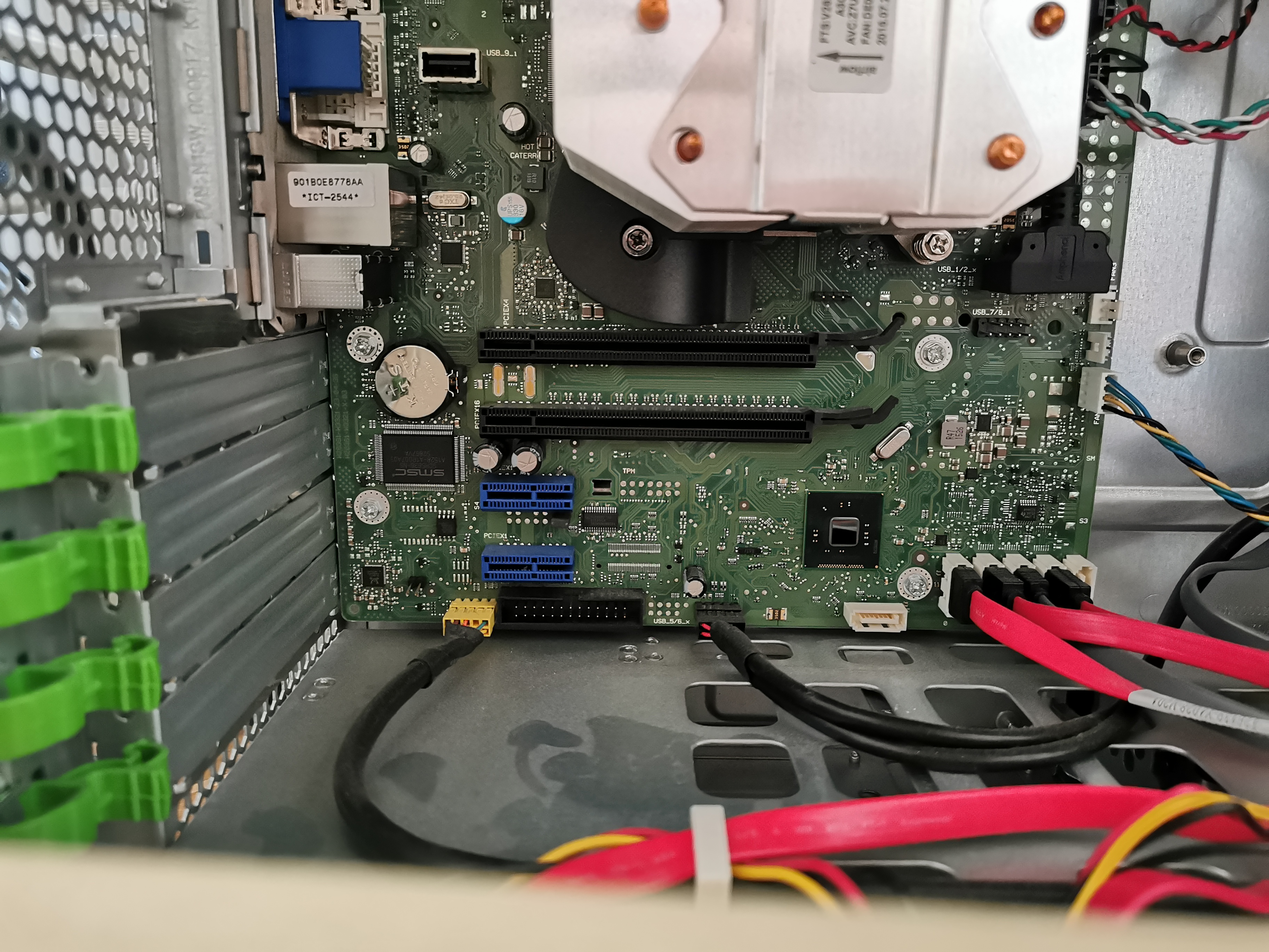

  • Netzteil: Fujitsu DPS-300AB-56 A (siehe Fotos)
  • Motherboard: Fujitsu D3227-A1
  • Belegte Stromanschlüsse Motherboard: 1x 16 Pin (15 bestückt), 1x 8 Pin parallel (3 bestückt)

Warum auch immer man sich diese schrottigen oem-Geräte kauft... Nein kannst du nicht. Da Fujitsu und Konsorten gern irgendwelche proprietären Anschlüsse verwenden hast du, gelinde gesagt, Pech gehabt.

das NT in der OEM-kiste ist ein reines 12V-gerät, da kann man nicht einfach ein "normales" NT verbauen.
nein, bzw nicht so wie du dir das hier vorstellst.

Da in dem System maximal ein 4C/8T Intel Xeon E3-1281v3 stecken kann, fährst du mit einer GTX-1650 doch prima - ohne das du ein neues Netzteil benötigst.
