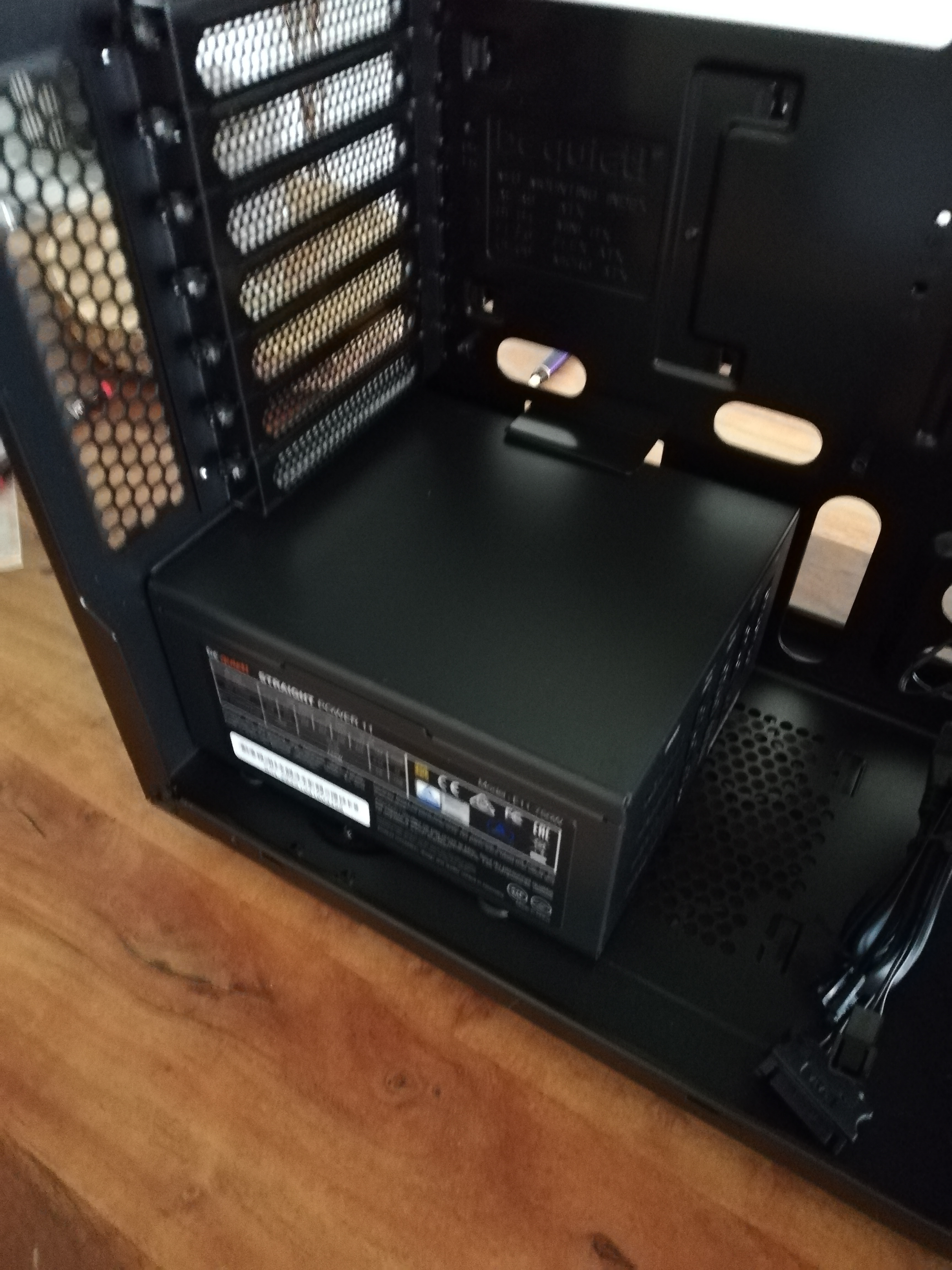

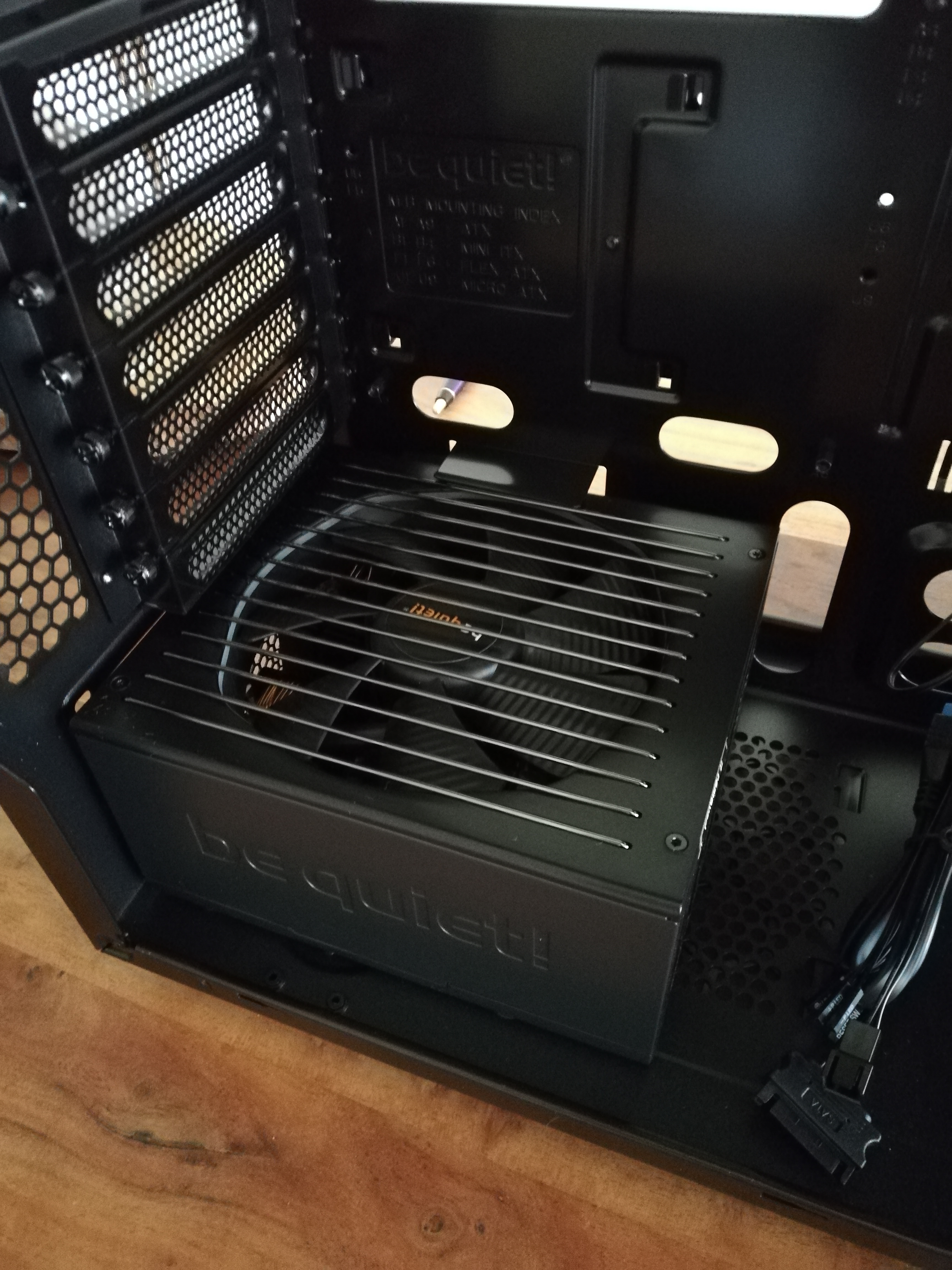

ich habe mir ein bequiet! netzteil und gehäuse gekauft. Nun kann ich das Netzteil auf 2 verschiedene varianten einbauen.
  • Lüfter nach oben
  • Lüfter nach unten
mein Gehäuse hat dort in dem Bereich auch öffnungen für Frischluft.
was ist da besser?
Gruss Remo
Lüfter nach unten.
Reaktionen: Otsy und Zibbe
Lüfter nach unten damit die warme Luft des Netzteils direkt wieder aus dem Gehäuse abgeführt wird.
Edit: Stimmt, natürlich umgekehrt, damit die warme Luft aus dem Gehäuse nicht angesaugt wird.
Reaktionen: Zibbe
Lüfter nach unten.
Staubfilter unten und PC steht nicht auf Teppich? Dann Lüfter nach unten, andernfalls Lüfter oben!
Reaktionen: Zibbe
Lüfter nach oben macht eigentlich nur Sinn, wenn das Gehäuse auf einem Hochflorteppich steht und dadurch von unten keine Frischluft angesogen werden kann.
Wenn das NT Teil des Kühlkonzeptes ist kannst du es mit dem Lüfter nach oben einbauen um mehr warme Luft aus dem Gehäuse raus zu transportieren. Ein gutes NT kann mit der warmen Luft aus dem Gehäuse gut umgehen.
Ansonsten wirst Du den Staubfilter sehr oft reinigen müssen.
Lüfter oben machte früher auch mal Sinn, wenn der PC keine weitere "Luftabsaugung" hatte.
ok hatte ich mir schon gedacht Lüfter nach unten wirds dann staubfilter ist auch drann
