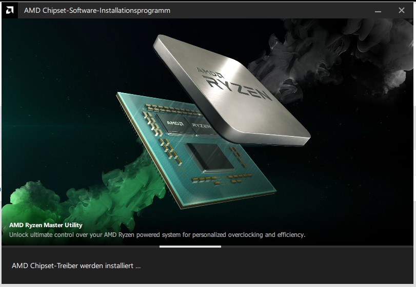

Bin auf die offizielle AMD Seite gegangen und bin dort zu Drivers and Software. hab b550 und am4 sockel ausgewählt und dann den AMD Chipset Driver für die Windows 11 64-Bit Edition runtergeladen. Die Datei hab ich dann geöffent und dann hat sich die Datei gestartet. Es kam ein Fenster, wo man auswählen konnte, welche Bestandteile des Treibers man runterladen will und ich habe alles ausgewählt(wurde laut einem YT-Video dazu ebenfalls so gemacht. Und dann hat sich der Download gestartet, welcher jetzt nicht fertig wird. Hier noch ein Screenshot vom Download- Fenster

Erst runterladen, dann den Installer starten, der lädt nix runter warum auch ist ja alles in dem heruntergeladenen Paket. Was steht denn da unten im Fenster? "AMD Chipsatztreiber werden installiert", dann mal neustarten und nochmal probieren.

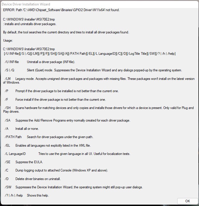

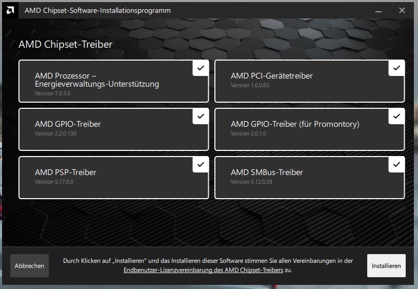

Also hab jetzt mal den Download abgebrochen, den PC neugestartet und mit das Installationsprogramm wieder von AMD geholt. Die Auswahl sieht dann so aus wie unten und würde ich dann auch so lassen. Und danach startet der Download wie oben wieder. Allerdings öffnet sich noch ein weißes Fenster, das ist der zweite Screenshot. Oben steht ja ERROR: Path ... not found, was ich nicht verstehe...

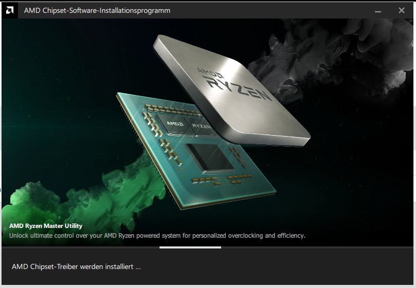

Nochmal er downloaded da gar nix! Ließ doch mal was da unten in dem Fenster steht wo du denkst er downloaded... Da steht installiere , nix downloade.
Frisch gedownloadete .exe des aktuellsten Chipset Drivers von der AMD Homepage mit einem Rechtsklick und Als Administrator ausführen hilft. Dann kann der Installer nämlich auch auf C:\ Ordner erstellen wo und wie er will.
