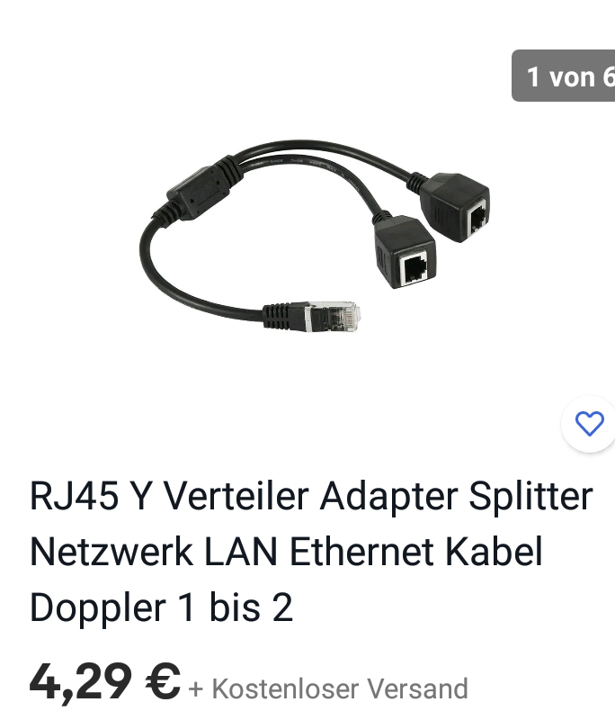

Das habe ich auch so verstanden, in dem anhang sind die 2 verteiler
Hast du auch ein Link zu dem Adapter
Sofern die Dosen richtig aufgelegt sind (nach TIA-568A/B) und es sich um acht-adrige CAT Kabel handelt und du an beiden Enden ein Adapter verwendest (und es wirklich ein Splitter ist, gibt auch Adapter, die nur entweder oder können), sollte es gehen. Mit der Einschränkung, dass nur 100MBit/s gehen.
Ich sehe da nur einen. Von dem brauchst Du zwei. An jedem Ende einen. Und eben 2 Ports der FritzBox mit den Kupplungen und kurzemm CAT Kabel verbinden.

von dem Y-Adapter brauchst du halt 2 Stück.

Passt. Beidseitig in die Wanddose stecken. Dann mit 4 Patchkabeln alles verbinden. 2 in irgendwelche Switchports, auf der anderen Seite 2 in die Endgeräte.
Anstatt 1*1GBit/s gehen dann 2*100MBit durch. Wenn dir das reicht passts.
