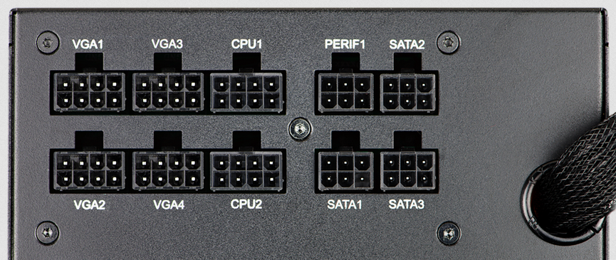

Wenn dein Netzteil vier PCIe- Kabel/ Stecker für eine Grafikkarte bereitstellt, dann kannst du natürlich auch davon nur drei verwenden! Ist doch eigentlich selbsterklärend! Wie willst du alle möglichen Ausgänge eines Netzteils nutzen, wenn du dafür keine Verbraucher hast!? Oder wo liegen deine Befürchtungen?
Ansonsten:
Dein Nezteilzubehör bietet dir neben den beiden Y- Kabeln auch zwei Einzelkabel für PCIe an.
Für die Verkabelung deiner Grafikkarte hast du ja vier Buchsen zur Auswahl:
https://de.evga.com/products/product.aspx?pn=210-GQ-0750-V3
