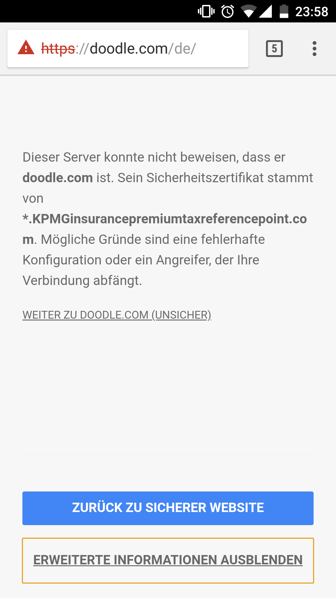

Ich hab noch mal auf mein Handy gescaut und glücklicher Weise noch einen Tab mit der Fehlermeldung offen gehabt. Im Anhang der Screenshot.
Keine Ahnung wieso das Zertifikat von "KPMG Insurance Premium Tax Reference Point" stammen soll....
Naja, der findige Netzwerk-Admin von heute kann problemlos traceroute auf seinen Routern unterbinden ohne dass es zu Problemen kommt. Machen einige Unternehmen und offenbar auch Unis inzwischen so. Spannend wäre da eher ob es auch zu Paketverlusten kommt und wenn ja wie hoch der Verlust ist. Solange aber der reine Seitenaufbau (tcp handshake, tls Aufbau, etc) klappt können dir die traceroutes auch egal sein.
Zur Fehlermeldung an sich: Sieht auf den ersten Blick nach einem MITM aus. Nutzt du irgendwelche Proxy-Dienste bzw welche DNS-Server nutzt du?
