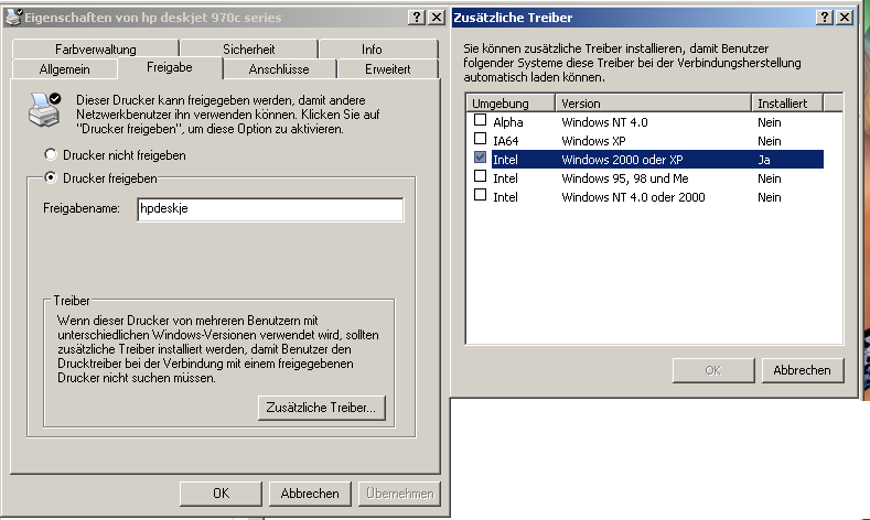

Es bringt ja nichts den Drucker unter Vista anzumelden, wenn er auf dem Server arbeitet, Du musst dem Server beibringen, das er dem Vista Rechner den Treiber zur Verfügung stellt. Die Treiber leigen im Ordner "C:\WINDOWS\system32\spool\drivers", in den Einstellungen vom Drucker solltest Du einstellen, das er die Vistatreiber zur Verfügung stellt. Dann gib den Ordner "C:\WINDOWS\system32\spool\drivers" frei, danach wird sich der Vistarechner den Treiber von dort nehmen. Ob das allerdings einfach geht, weil es ja keine Treiber dafür gibt, weiss ich nicht. Musst es mal versuchen, evtl nimmt der Vistarechner dann seine eingebundenen Treiber.
Das Addon Modul kannst Du ja evtl dem Drucker treiber auf dem Server hinzufügen, steht doch bestimmt bei wie es klappt.
