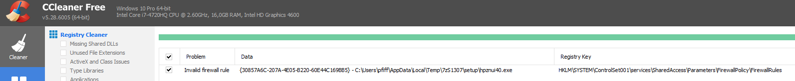

Hab gerade gesehen, dass CCleaner (den ich nur zur Fehler-Recherche verwende ;-) im Anhang gezeigten Firewall-Fehler aufzeigt. In der Virtuellen Maschine ist dieser nicht zu finden.
Doch das löschen der Firewall-Regel bewirkt auch keine Änderung...
