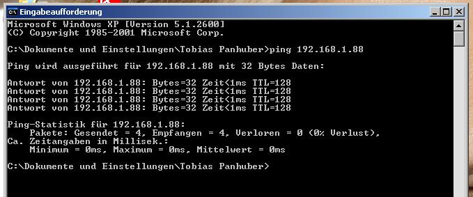

Hab dem Rechner nochmal ne feste IP gegeben und ihn von nem anderen PC aus angepingt und das hat gefunzt - bringt mich aber auch nicht wirklich weiter ... :(

Wenn der PC angepingt werden kann, ist das Netzwerk ja o.k., dann liegt es an den Einstellungen vom Rechner. Können andere Rechner auf Deinen zugreifen? Firewall mal abgeschaltet?
