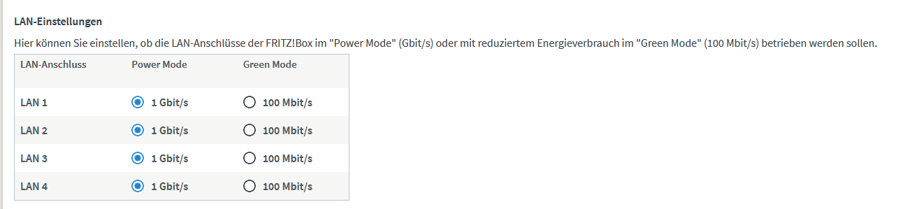

Was sagen die Energiesparoptionen (Heimnetz>Netzwerk) der Fritte?
Alles auf Gigabit.
