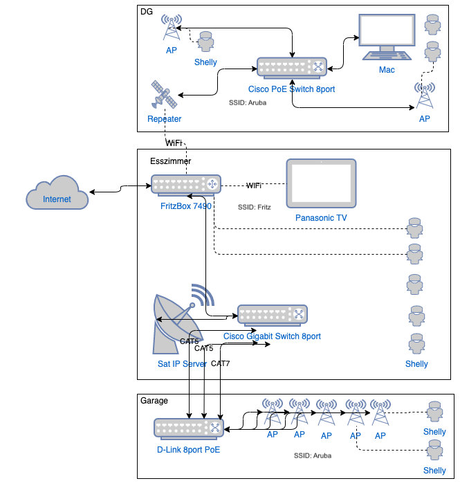

habe seit einigen Tagen ein instabiles Netz
Habe mal ein Grafik angehängt.
Seit paar Tagen habe ich immer das Problem, das die Verbindung zu den Wifi Netzwerk sich schlecht aufbaut,verbindet.
Wenn ich z.Bsp. mit dem iPhone zwischen den Netzwerke laufe.
Davor eigentlich ganz ok.
Mein Problem ist das ich kein Kabel vom DG zur Fritzbox bekomme.
Vielleicht hat ja jemand eine Idee wie ich es besser hin bekomme.

Wie aeussert sich die instabilitaet?
HAst du irgendwelche mesh protokolle an?
Welche handover protokolle sind an?
Funktionieren die Netze einzeln vernünftig? Wenn also ein Client nur das Netz des DGs kennt?
Zwar auch nicht perfekt, aber mal einen Powerline Adapter probiert?
Der Wechsel zwischen den Netzen ist immer so eine Sache, manche Geräte tun sich einfach nur mit der Auswahl etwas schwierig.
Das komische ist, dass es erst seit ca. 3-4 Tage so ist.
Wenn ich mich oben im DG eingewählt habe war alles ok ebenso unten.
Jetzt rödelt mein Handy die ganze Zeit bis es sich oben eingewählt hat.
Es steht dann keine Internetverbindung und nach ca. 1-2min bin ich drin.
Wenn ich aber dann auf meine Shelly Geräte zugreifen möchte um die Steckdose zu schalten, dauert es wieder ewig oder sagt das diese offline sind.
Es kommt mir so vor das es alles neu verbindet und dafür ewig braucht.
Wenn ich dann wieder auf das untere Wifi wechsle ist alles sofort da.
Es scheint als ob das Wifi im DG aber hauptsächlich die Shellys welche sich auf die Aruba AP einwählen sich nicht nicht dazu finden können richtig.
Mein Mac über Kabel zum Repeater verbunden geht ohne Probleme.
Klingt irgendwie aber auch ein wenig danach, als wenn das Smartphone das Problem wäre und gar nicht mal das Netzwerk.
Ne am Mac ist ja das gleiche Spiel, wähle ich mich auf das obere Netzwerk ein, geht nix.
Das einzige was mir noch einfällt ist, in der Garage war der Switch welche die untere AP versorgt hat.
Dieser ist nun weg aber das ging früher auch so.
Muß die Aruba AP checken mir scheint es so als wenn diese den Traffic nicht weiterleiten oder von der FritzBox geblockt werden.
