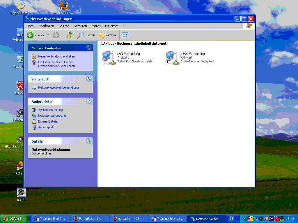

Re: Netzwerk mit Cross-over Kabel bitte um Hilfe:-)
eine frage habe ich eben noch bevor ich denn versuch starte:-)
welche ist denn die lan verbindung die zum laptop geht?
das bild ist jetzt von hauptpc:-)
1&1 Festnetz
Keine von beiden, die Netzwerkkarte ist nicht aufgeführt, sieh mal im Gerätemanager ob sie aktiviert ist.
