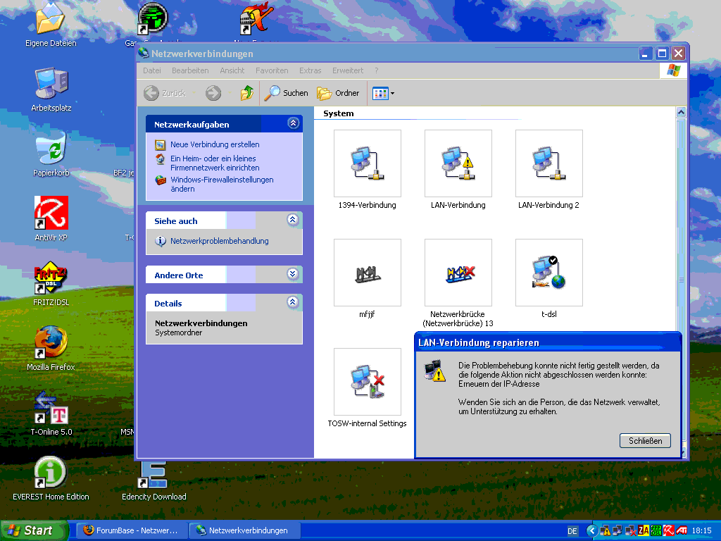

so schau mal bild:-) oder die lan 1 nehmen?
die inet verbidnug geht noch net beim laptop...welche brücke soll ich machen denn?
habe jetzt beim dfü die internet freigabe aktieviert wie auf dem bild zu sehen ist...ist das so richtig? wenn ja was muss ich jetzt tun

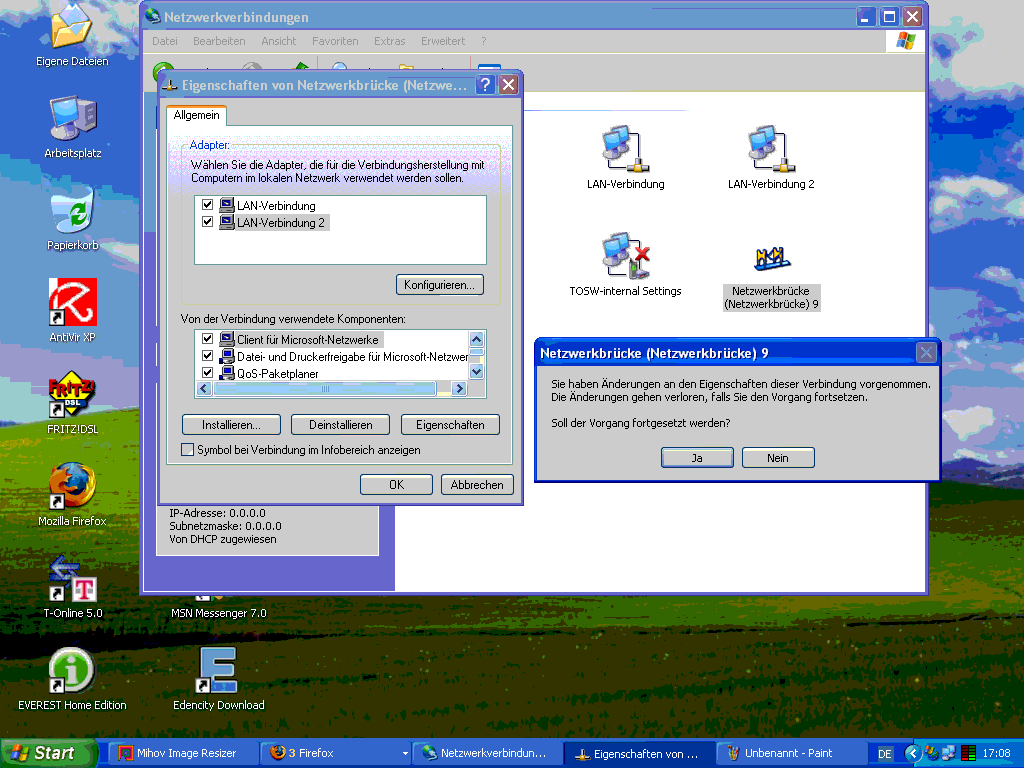

mhh die brücke geht nicht....siehe bild....immer wieder ne neues problem...
wenn ich auf der brücke auf eigenschaften gehe und beide la und lan 2 anklick...kommt das hier siehe 2tes bild...wenn ich auf übernehmen gehe ist wieder nur eine brücke zu lan aber keine zu lan 2 und es ist wiedder nur ein häckchen drin...komisch
da bei das erste bild steht netzwerk kanbel entfernt ist aber drann^^
die lampe leuchten ja und auf dem home pc steht ja auch as es drann is..

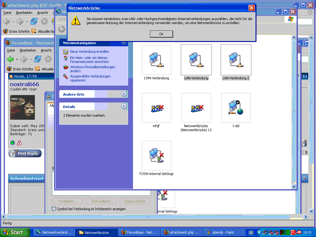

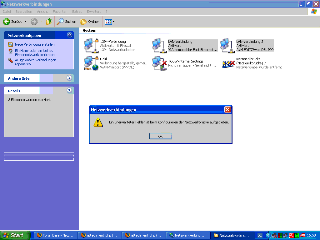

@ (c) ich habe 2 internet brücken die cih nicht deinstalliertz bekomme noch niemals nach neustart sind beide defekt...
mache mal ne bild..
habe auch gerade windows service pack 2 installiert vielleichtn geht es dann..wo mache ich dort die firewall aus?
siehe bild 2 jetzt steht da wenn ich lan und lan 2 verbinden willdies:
mache mal ne bild..
