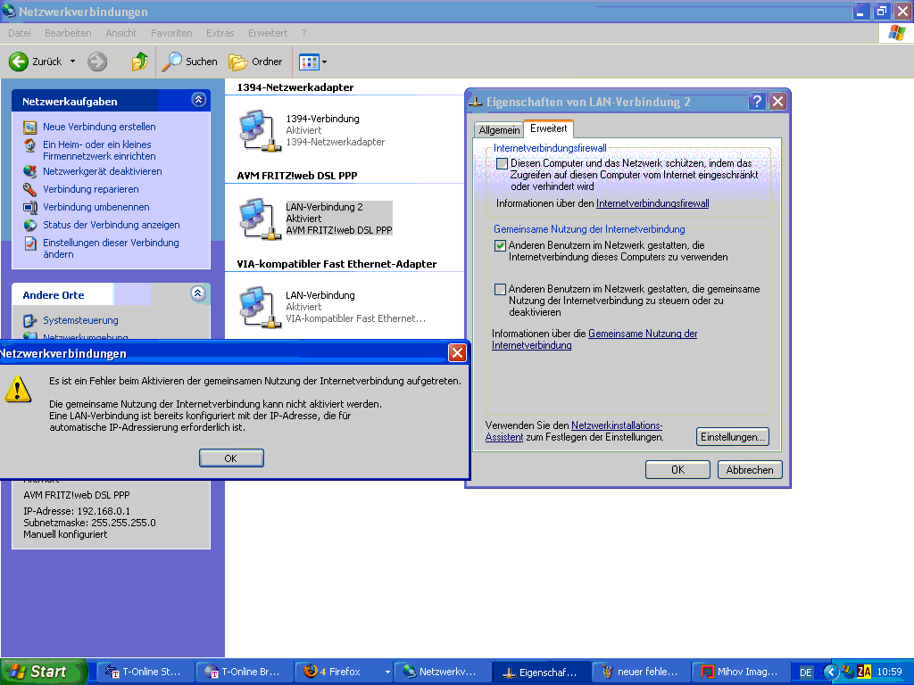

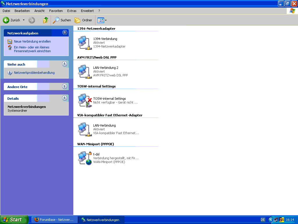

ps: siehe bilder....kommt ne fehlermeldung...
ps: die internet brücke konnte ich zwischen lan und lan 2 verbinden....aber das problem ist das ich bei lan2 die internet freigabe nicht machen konnte siehe bilder.....
irgendwie sagt er immer eine andere lan verbindung benutzt auch eine gleiche ip....sieh bild..

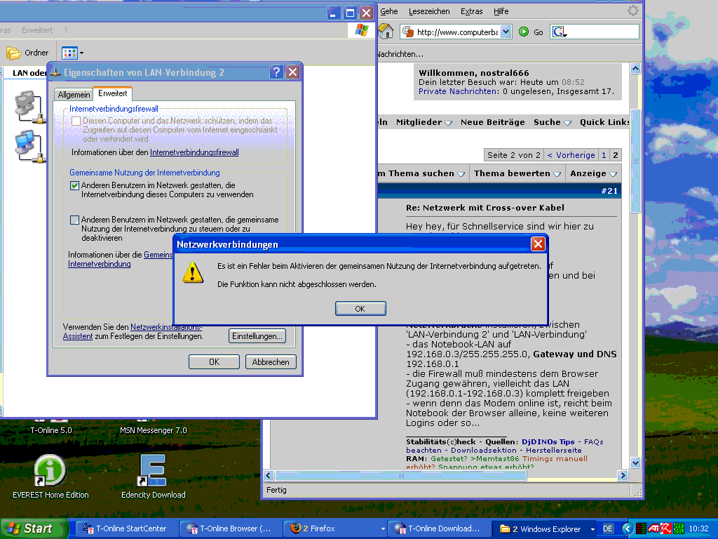

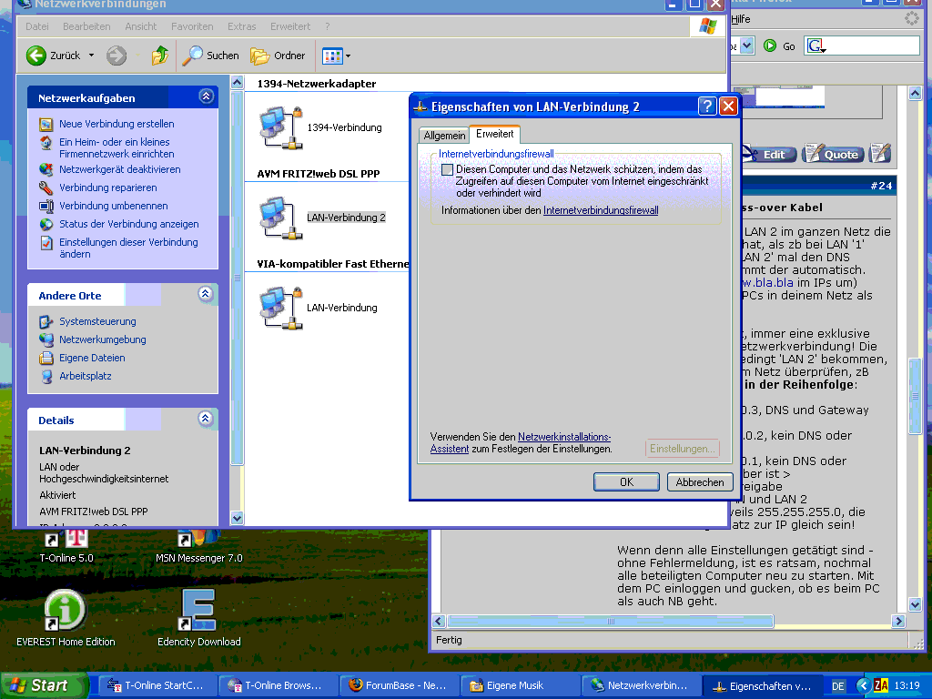

hier ist der fehler wenn ich auf die internet freigabe klicke bei lan 2...

Sicherstellen, daß nur LAN 2 im ganzen Netz die Inetfreigabe aktiviert hat, als zb bei LAN '1' abschalten! Und bei 'LAN 2' mal den DNS abschalten, den bekommt der automatisch. Den DNS(wandelt www.bla.bla im IPs um) brauchen nur andere PCs in deinem Netz als 192.168.0.1.
Und: wie du bemerkst, immer eine exklusive IP-Adresse für jede Netzwerkverbindung! Die 192.168.0.1 muß unbedingt 'LAN 2' bekommen, vorher aller anderen im Netz überprüfen, zB LAN '1'. Also nochmal, in der Reihenfolge:
- Notebook: 192.168.0.3, DNS und Gateway 192.168.0.1
- PC, LAN '1': 192.168.0.2, kein DNS oder Gateway
- PC, LAN 2: 192.168.0.1, kein DNS oder Gateway, da er es selber ist > Internetverbindungsfreigabe
- Brücke zwischen LAN und LAN 2
- Subnetzmaske jeweils 255.255.255.0, die muß also im Gegensatz zur IP gleich sein!
Wenn denn alle Einstellungen getätigt sind - ohne Fehlermeldung, ist es ratsam, nochmal alle beteiligten Computer neu zu starten. Mit dem PC einloggen und gucken, ob es beim PC als auch NB geht.

mhh ich habe ne problem die option unter die internet frei gabe ist nicht sichtbar bei lan 2:-( auch bekomme ich lan und lan 2 nicht zusammen überbrückt...habe beide markiert aber ....sie lassen sich nciht mitanander verbinden...

Wahrscheinlich liegt Zonealarm auf der Verbindung und ersetzt die XP-eigene 'Firewall'. Empfehle erstmal, Zonealarm wegzulassen, und die von XP zu benutzen. Aber mindestens http-Zugriffe zulassen!
Wenn gar nichts geht, auch mal die XP-Firewall abschalten, Virenscanner im Hintergrund empfohlen!
Brücke: wenn das nicht geht, aber alles andere, mal weglassen. Vielleicht routet die Inetfreigabe im Hintergrund schon. Wirst du merken, wenn das NB auch ohne Brücke ins Internet kommt.

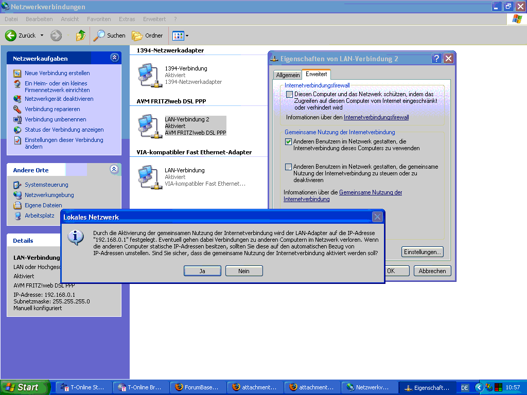

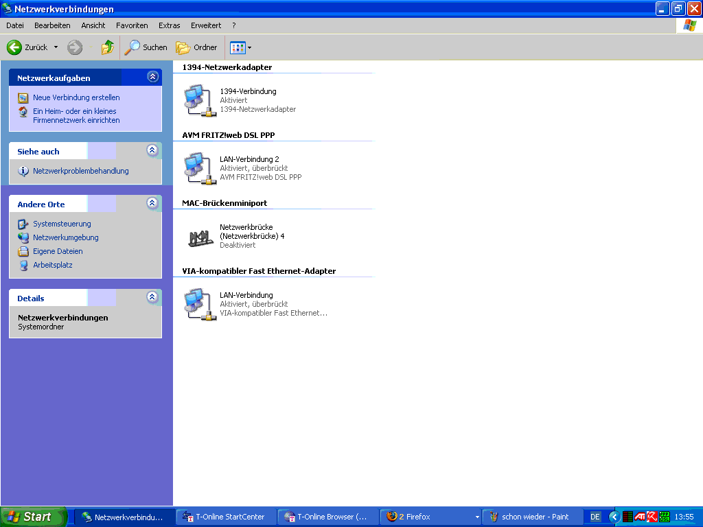

durch eine einstellung konnte ich jetzt eine brücke zwischen lan und lan 2 erstellen...auch die option ist wieder da um die internet freigabe einzustellen...
aber immer wenn ich bei lan 2 die internet freigabe aktiviren will kommt ne fehler meldung eine lan ferbinung benutzt schon die 192.168.0.1

die brücke geht aber...ich bekomme die freigabe nicht hin...
achso wofür ist dnen die: 1394 verbindung? die ist ja auch da wo die lan und lan2 verbindung ist..
ps: die brücke ist immer deaktieviert..und aktieviert geht nicht:-( sieh bild:-)

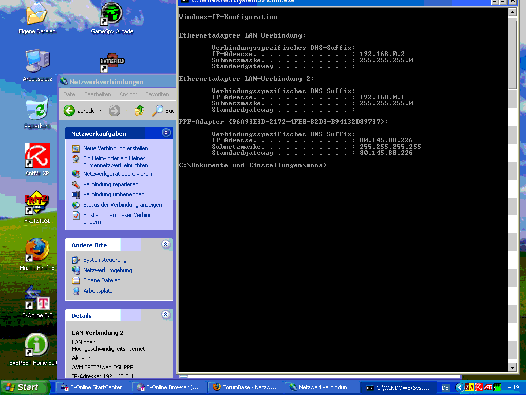

Ps: ich habe noch ws gefunden wo mann auf start danna usführen dann icm und dan ipconfig eingibt...sieht amnn ja die ip....
ist dort was drauf was mir weiterhelfen könnte?
Änder' mal die IP von LAN 2 in was anderes (.0.10 oder so), vielleicht will die Inetfreigabe die IP selbst setzen (das dann überprüfen). DNS übrigens auch .0.1 beim Notebook. Ipconfig schaut sonst erstmal gut aus.
1394 schimpft sich manchmal auch Firewire, kann ignoriert oder deaktiviert werden bei Nichtnutzung.

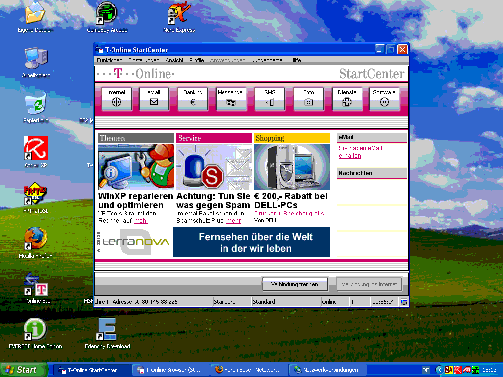

ich loge mich auf dem haupt pc...mit der t-online software ein....start centerheisst das:-)
und auf dem laptop habe ich einfach ein browser offen gemacht und versucht eine seite zu öffnen...aber dort habe ich die t-online software nicht drauf..auf dem laptop..

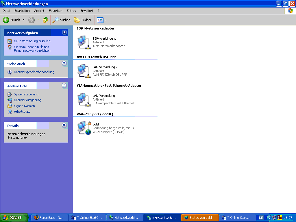

habe jetzt ne dfü verbindung siehe bild:
