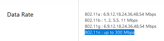

Die 16 Gbit/s Backplane reicht um alle Ports mit 1 Gbit full duplex zu bedienen. Wenn, du das nicht erreichst liegt irgendwo wirklich ein Defekt vor.
