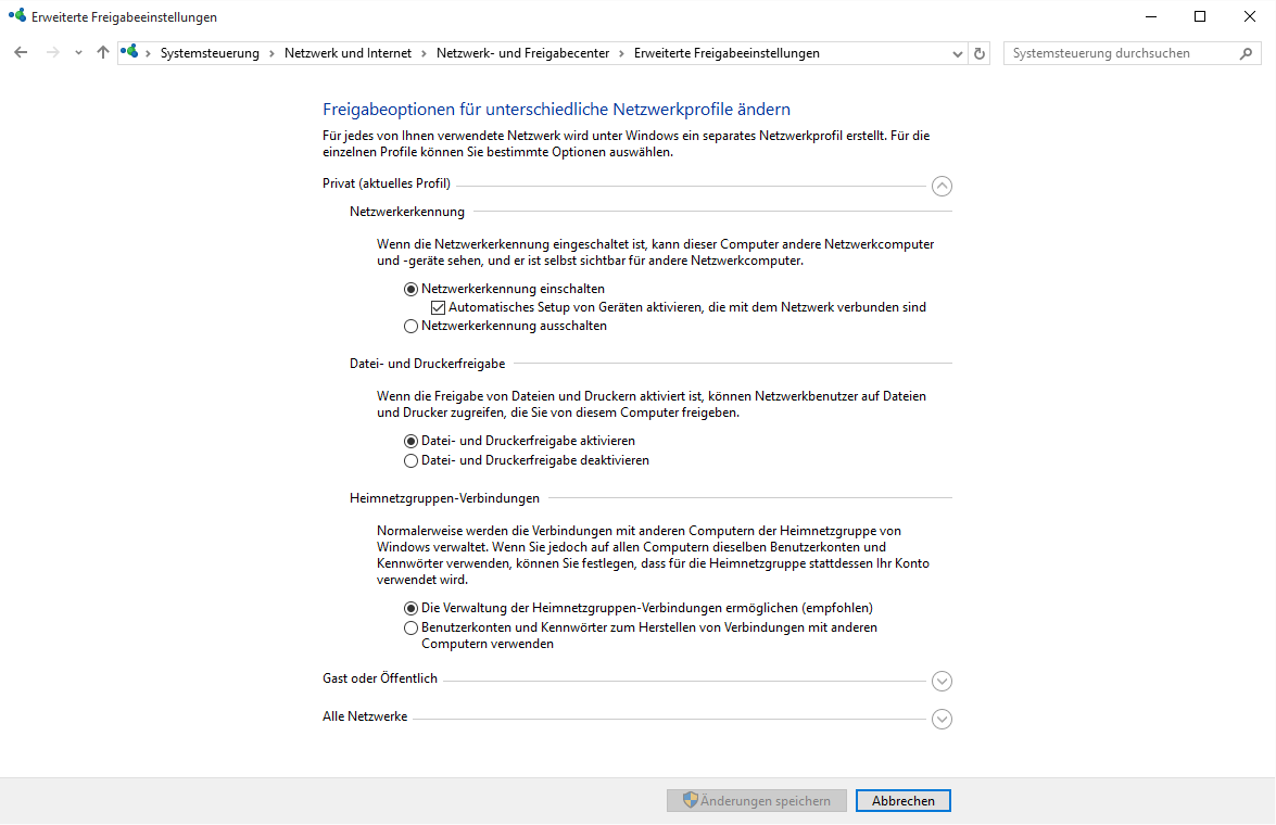

Ich habe in der Netzwerkfreigabeeinstellung eigentlich alles aktiviert. Auch habe ich das Suchen nach Geräten und Daten aktiviert. Ebenfalls befinden sich alles Geräte in der selben Heimnetzwerkgruppe.

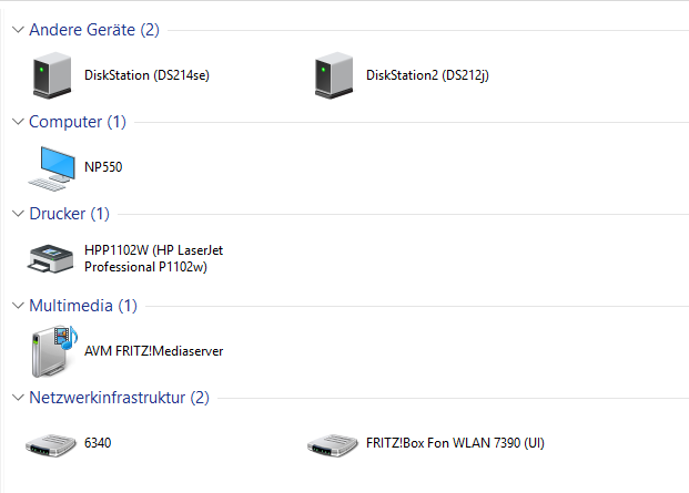

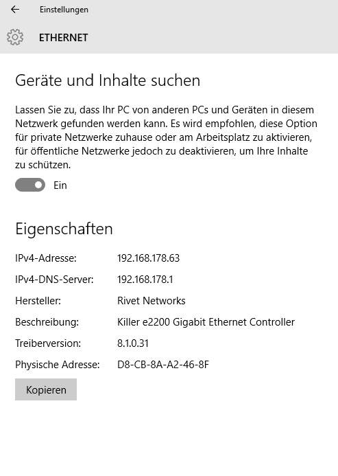

Zusätzlich habe ich drei Screenshots angehängt. Hat es was mit der Windows 10 Professional Version zu tun? So wie auf dem Screenshot "Google" wurden mir bisher immer die Geräte angezeigt.
Ich habe echt keine Ahnung warum das auf einmal ein Problem ist.

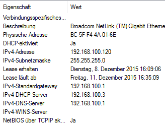

Hab aufgrund des Problems vor ein paar Tagen mal den DHCP Server in der FB deaktiviert und auf einen kleinen Pi übertragen.
1 Tag später (ja hat gedauert. Sofortiger Unterschied war nicht feststellbar) fing Windows 10 dann an die NAS anzuzeigen.
Einziger Unterschied in der DHCP Konfiguration ist das "Verbindungsspezifische DNS Suffix" fehlt
Zumindest hat das bei 2 PC´s geholfen. 1 Notebook weigert sich weiterhin die NAS anzuzeigen.
