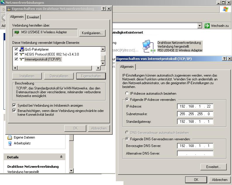

Du sollst ja auch eine feste IP eintragen, wie ich es gesagt hab. Das sieht dann so wie im Bild aus

Beim Standard Gateway und beim DNS einfach die IP Deines routers eintragen.
Eingeschränkte konnektivität sollte dann verschwinden.
