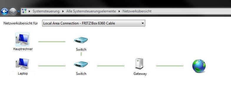

In der netten Gesamtübersicht des Netzwerks im Netzwerk- und Freigabecenter (Win7) auf meinem Hauptrechner sehe ich aber unglaubliches.
Laut der schematischen Ansicht wird das Signal meines Hauptrechners über '2' Switches zum Gateway geroutet. Ist das normal? ^^
Da ich nur einen Switch angeschlossen habe und ich direkt an der Fritz!Box hänge, gehe ich nun mal davon aus, daß das Signal vom Router (Ghost-Switch) zum Switch (realer Switch) und von diesem zurück zum Router (Gateway) geleitet wird.

Pitam schrieb:
Mach mal nen Screen von der schematischen Ansicht... Ansonsten geht der Router eventuell nicht für die volle Geschwindigkeit
Bitte schön. :)
(Musste noch schnell die Bezeichungen der Rechner zum besseren Verständnis abändern.)
Hab zwecks Fehleranalyse (und aus Forschergeist ^^) noch einen LAN-Router als Switch zwischen den Hauptrechner und die Fritz!Box gehängt.
Die schematische Ansicht von Windows zeigt keine Veränderung. Habe ich mir fast schon gedacht. -.-
Interessant dabei: Die Qualität der Verbindung hat zugenommen Ôo ... erreicht aber noch nicht Normal-Niveau.
Ich nutze 'ne 100er Leitung. Regulär liege ich damit bei Speedtest.net zwischen 80 und 102MB/s.
Nach Anschluß des Switches lag mein Rechner bei ca. 40-60.
Durch den weiteren Switch liege ich nun zwischen 70-85.
Trotz eines Pings von ca. 15ms sind aber immernoch spürbare Ladehemmungen (bzw. Leistungsabfälle?!) bei Scripten, Games, etc. zu spüren.

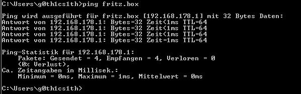

Was liefert denn ein "ping fritz.box" in der Kommandozeile?

was für eine Ansicht zeigt denn der Lappy? Geht der laut seiner Ansicht auch über Switch auf Gateway? Kannst den ja mal an Lan 3 oder 4 der FB hängen und den zweiten Switch abhängen.

Nochwas: Die Topologie-Erkennung von Windows ist im übrigen nicht sehr zuverlässig. Würde mir da wegen dem Schaubild keine großen Gedanken machen.
Wenn Du aber von einem Leistungsabfall sprichst läuft irgendwas schief.
Im Zweifelsfall einfach mal absolut alles an dem zweiten Router deaktiveren, dass Du finden kannst und Du nicht brauchst. Oder gleich mal ganz abschalten und gucken ob dann das Problem weg ist.
a) siehe Screenshot
Die Topologie-Übersicht von Windows ist genaugenommen sogar Mist! ^^
Egal was ich wie in welcher Reihenfolge auch immer anschließe, es zeigt stets dasselbe. -.-'

Zeigt der Lappy einen Switch an, wenn du ihn per Lankabel direkt an die FB hängst, dafür aber den Router abklemmst?
Ergo was passiert wenn es nur FB + Lappy im Netzwerk gibt, hat der Lappy dann Lappy auf Switch auf Gateway oder entfällt der Switch in der Reihenfolge?
Ich denke die FB ist der erste Switch... Halt mit SoftwareGateway
