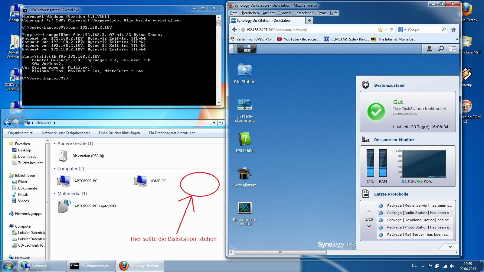

Klicke am Desktop auf "Computer" und links bei "Netzwerk" sehe ich meinen PC und mein Laptop.
hier sollte meine Diskstation auch aufgeführt sein, was sie aber nicht ist.

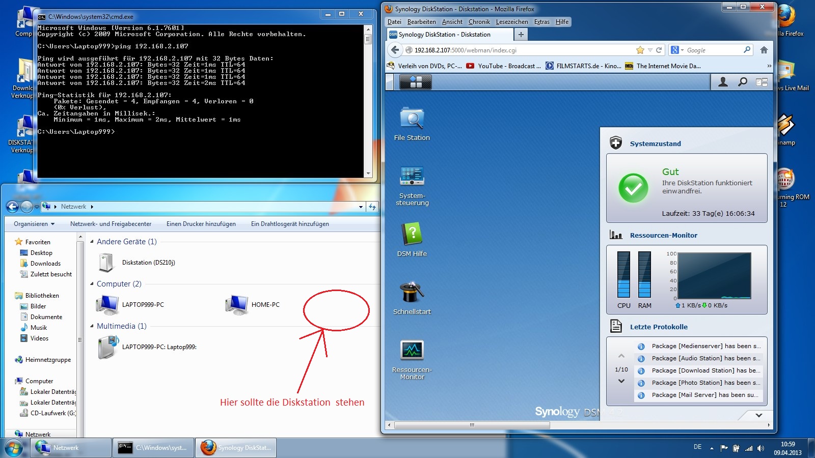

Hab gerade festgestellt das ich auf die Benutzeroberfläche der Diskstation komme wenn ich im Firefox die IP der Diskstation eingebe. Aber warum ist die DS nicht unter "Computer" "Netzwerk" zu sehen? :(

"Windowstaste+r" dadurch öffnest du das "Ausführen" Fenster. Dort "cmd" eingeben und mit Enter bestätigen. In dem nun geöffnetem Fenster gibst du "ping 192.168.0.1" ein. Wobei die IP-Adresse (in dem Beispiel 192.168.0.1) die deiner Diskstation sein muss. Das Ergebnis teilst du uns dann hier mit.
Das ganze solltest du machen wenn du per Wlan mit deinem Netzwerk verbunden bist.
Um die IP-Adresse deiner Diskstation herauszufinden gehst du an deinem PC auf Netzwerk. Rechtsklick auf die Diskstation und dann auf Eigenschaften. Ganz unten steht dann die IP-Adresse.

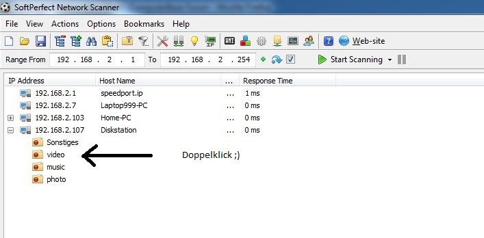

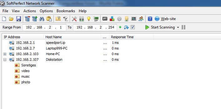

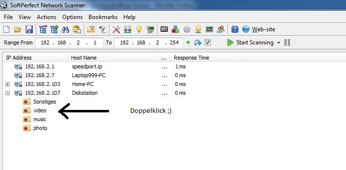

Lade Dir mal den Netzwerk Scanner runter. Da gibste dann die Adressen 192.168.0.1 bis 192.168.0.254 ein, dann findest Du heraus welche IP´s in Deinem Netzwerk vergeben sind. Poste mal den Screen vom Netzwerk Scanner...
Ach was, das ist doch kein Aufwand. Ich finde das mit dem Netzscanner für nen Laien wesentlich einfacher zu bewerkstelligen als ihn durch die Konsolen Befehle zu lotsen :) und ohne das wir sehen welche IP´s er hat und ob die DS im WLAN überhaupt verfügbar ist, können wir ihm ja auch schlecht weiterhelfen, oder?

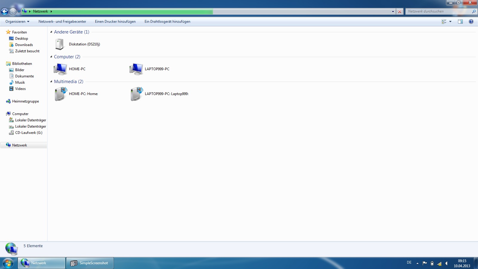

übrigens: bei deinem zweiten bild... unter "anderen geräte" steht ja deine discstation---synologie.........********* guggsdu falsch?
ähm.. hast du beim installieren von synologie keine cd dabei gehabt.... mit so einem "tool" das zum starten für "unwissende"?
Habe das konkurrenzprodukt... und dort ist ein starttool namens qnapfinder... der stellt auch direkt die verbindung als netzwerklaufwerk per mausklick...
ansonsten musst du dich mit dem stichwort "netzwerklaufwerk einbinden" im handbuch des synologie durchlesen.
Telekom MagentaZuhause
OK, dann gib mal im Explorer oben in der Adresszeile folgendes ein:
\\192.168.2.107
Die Diskstation wird richtig aufgeführt. Sie ist ja eine Netzwerkfestplatte und kein PC ;)
Hast du eventuell für die drahtlose Netzwerkverbindung das IPv6 deaktiviert? Hast du die WLAN-verbindung als öffentliches oder privates Netzwerk eingerichtet?
@Fake: Doch, die DiskStation sollte dort aufgeführt sein, bei mir wird sie es jedenfalls, egal ob per LAN oder WLAN.
Doch, die DiskStation bindet sich als Client in der Netzwerkumgebung ein und sollte dort sichtbar sein (so wie andere Rechner im Netzwerk auch). Eventuell muss man das Explorerfenster mit F5 aktualisieren. Gegebenenfalls stimmt auch der Arbeitsgruppe-Name am Rechner und in der DiskStation nicht überein, aber dann dürfte die DiskStation auch nicht per LAN auftauchen, da der Arbeitsgruppen-Name global für den Rechner gilt.
Klick doch einfach mal nen Ordner im Netscanner an, dann sollte der sich öffnen!

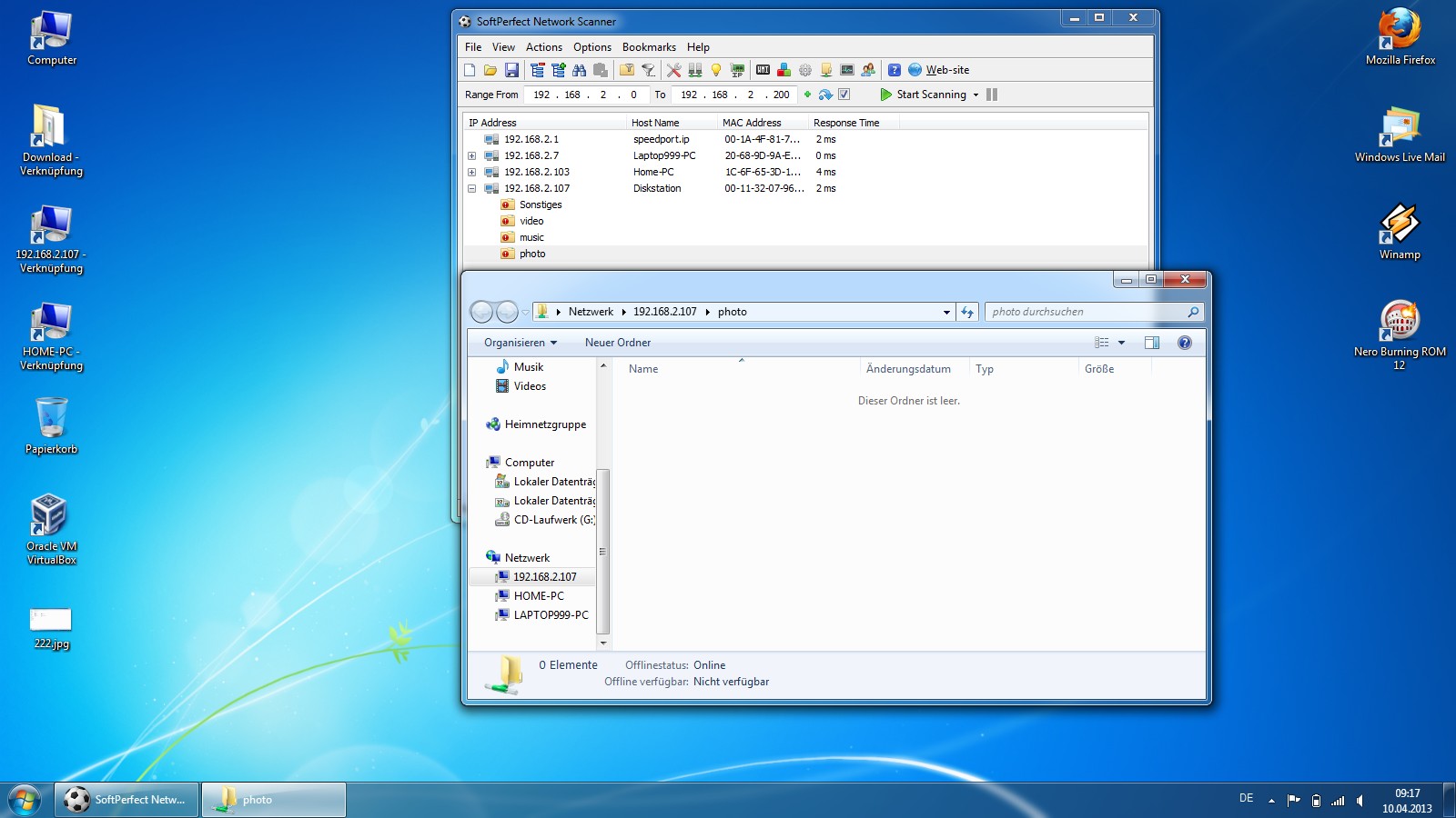

Hab eine Lösung jetzt gefunden :D

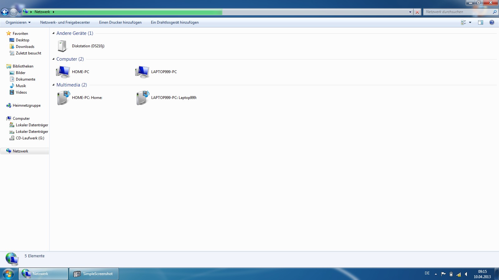

Mein Netzwerk sieht bei einem einschalten des Laptop so aus.

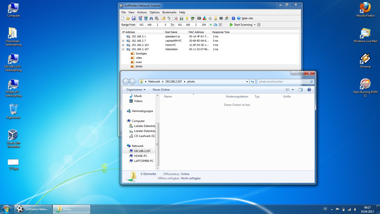

Habe "Network Scanner" geöffnet, den "Photo" Ornder angeklick und siehe Da erscheint die IP von der Diskstation im Netzerk.
Danach legte ich mir eine Verknüpfung auf meinen Desktop an. Die auch immer funktioniert sogar nach Neustart des Laptop.
Hier ein Bild:
Starte ich den Laptop neu sieht mein Netzwerk aber wie Bild eins aus.
Die Verknüpfung am Desktop funktioniert aber trotzdem.
Wieso? Keine Ahnung...
Hat einer von Euch eine Ahnung warum er die Diskstation nicht automatisch findet?
