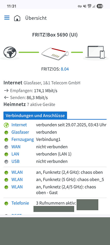

Wow Danke für die vielen Antworten:

Warum zeigst Du uns nicht die wan/internet Geschwindigkeit der FRITZ!Box?

wan/internet Geschwindigkeit der FRITZ!Box <-- was meinst du damit?

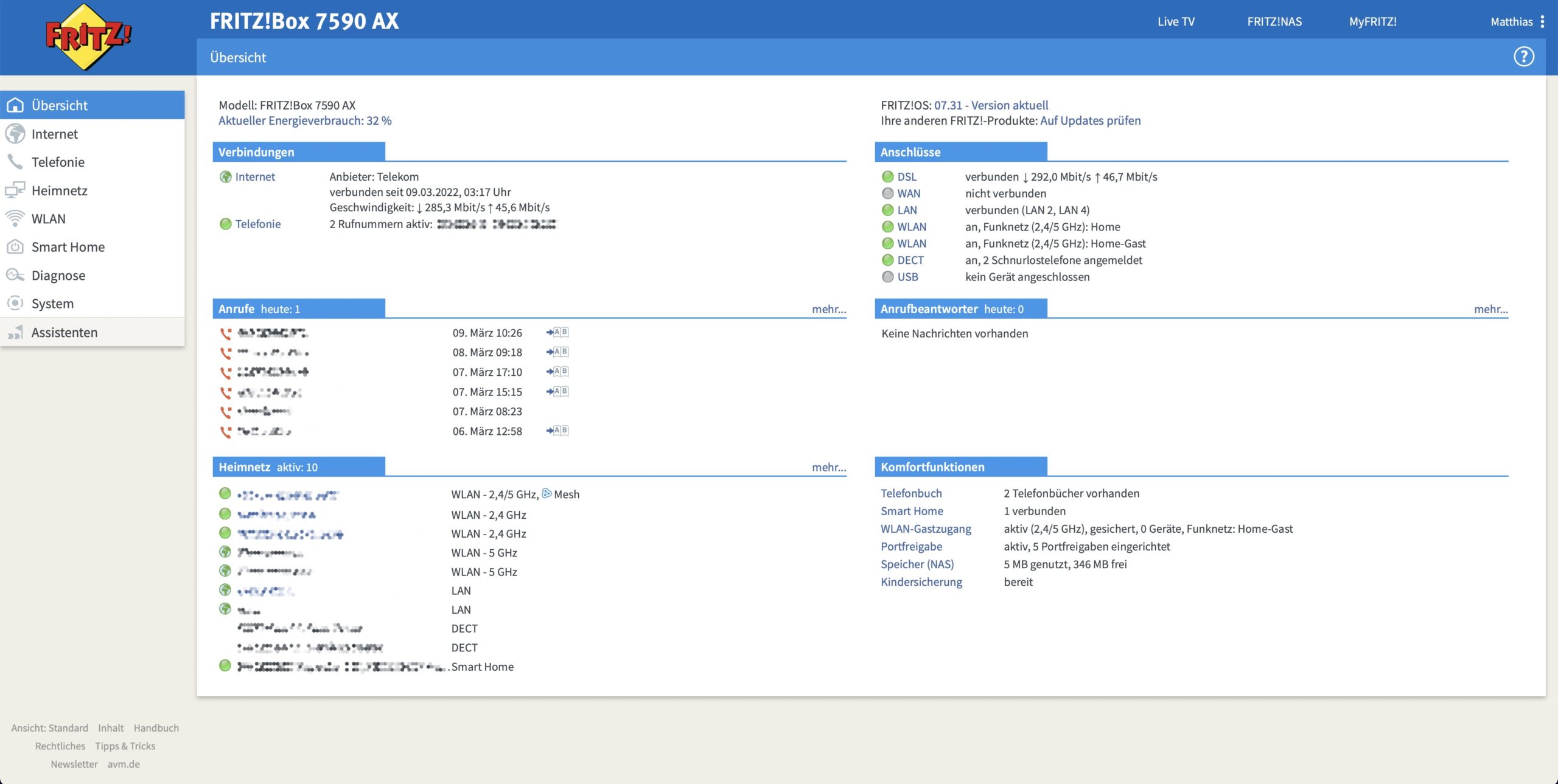

Diese Einstellung (symbolbild) besonders die Zahlen zu Verbindung und Anschluss. Der Rest wie Rufnummer kannst du verpixeln

Deine FRITZ!Box synchronisiert nur mit 174Mbit/s-86.3Mbit/s also alles tipp topp
