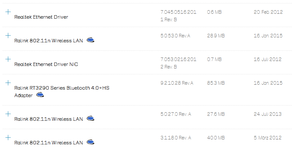

Bei HP stehen zwei verschiedene drinnen
https://support.hp.com/de-de/drivers/hp-pro-3400-microtower-pc/5160137

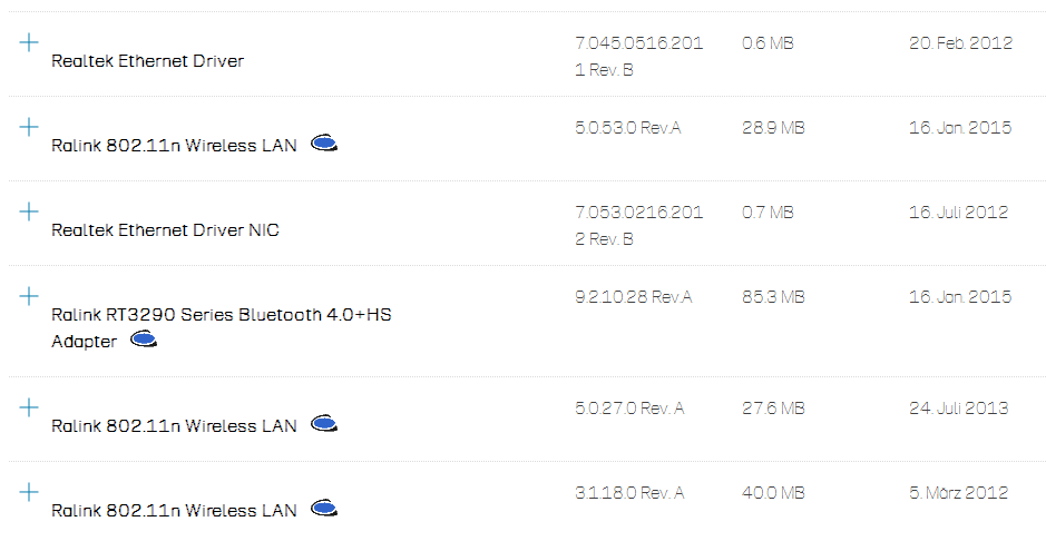

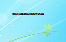

Danke für eure Antworten. Die Treiberinstallation hat nun funktioniert, und ich konnte den PC vorerst problemlos nutzen, bis solche Pixelfehler auftraten. In Quadraten oder auch so wie im folgenden Bild. Kann das am Treiber liegen? Oder eher an der Hardware?

Entweder Bildschirm oder Grafikkarte bzw. Chip
Da ich davon einen Screenshot machen konnte, wird es wohl nicht der Bildschirm sein, oder?
Grafikkarte gibt es ja nicht, also wird vermutlich alles von der CPU gesteuert.
Die Frage ist eben, ob ich, bevor ich Geld in eine neue CPU stecke, irgendwie sichergehen kann, dass die Grafikeinheit wirklich mit Sicherheit defekt ist. Wie würdest du vorgehen?
Eine andere Grafikkarte mal reinstecken
