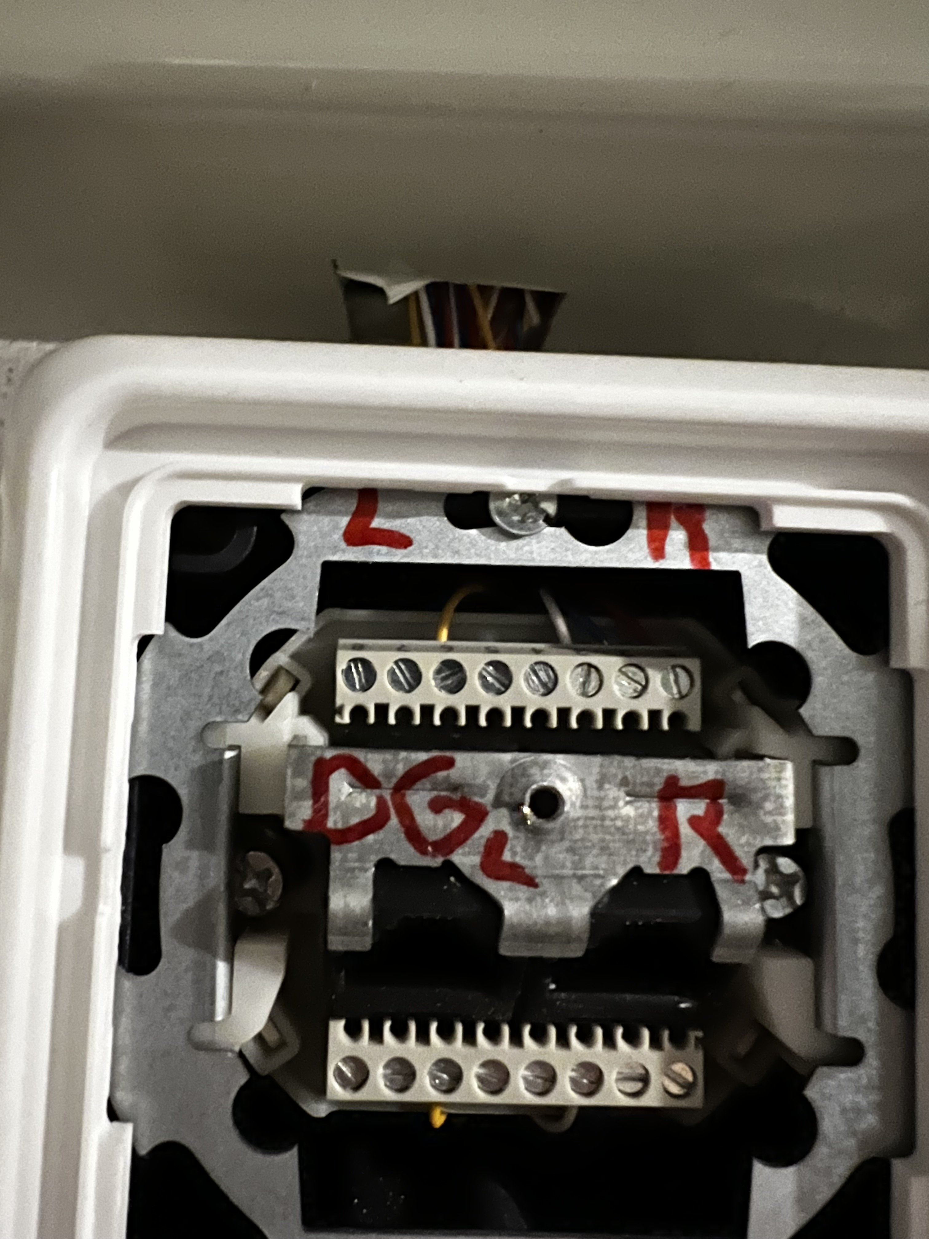

Sind da Doppeldosen verbaut und pro Port sind nur vier Adern aufgelegt? Mach mal so eine Dose auf und mach ein Foto.

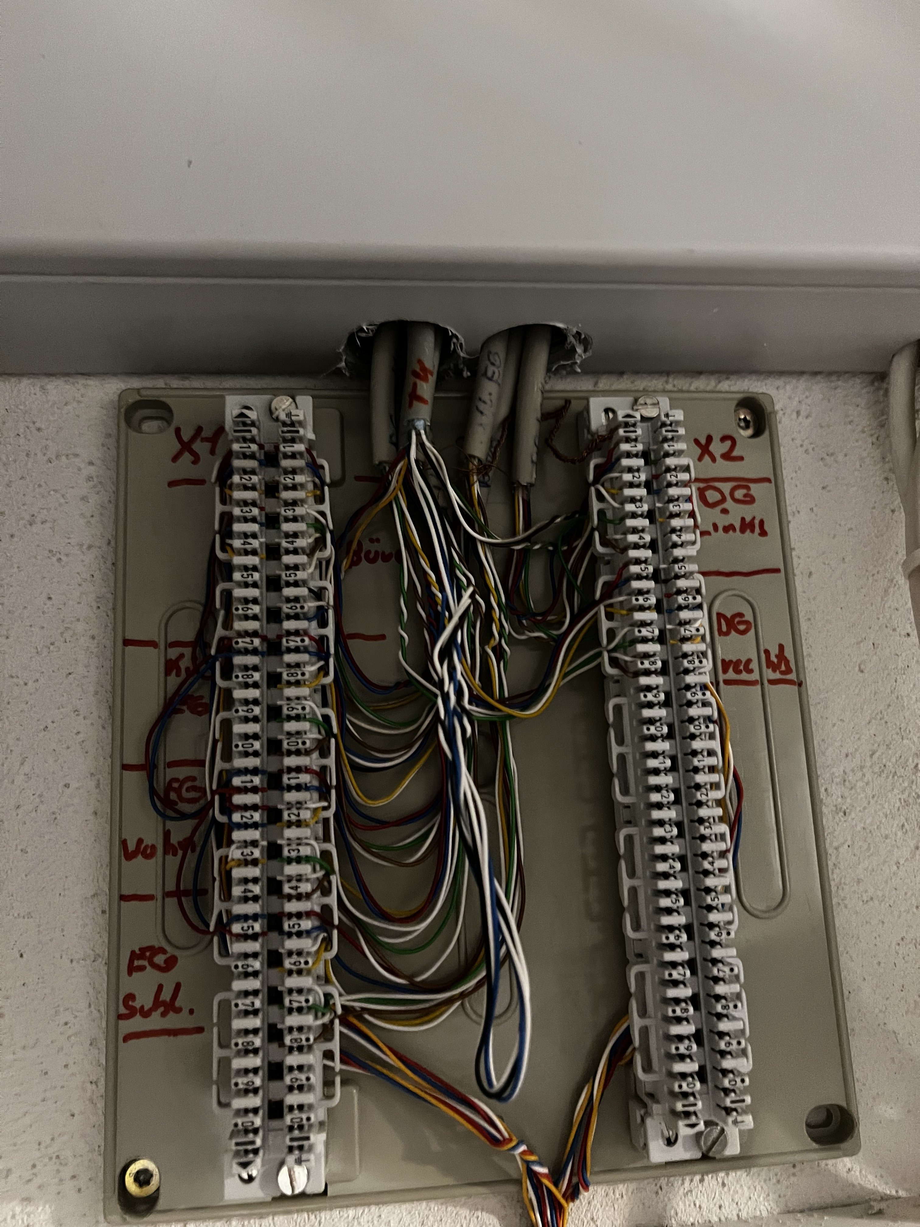

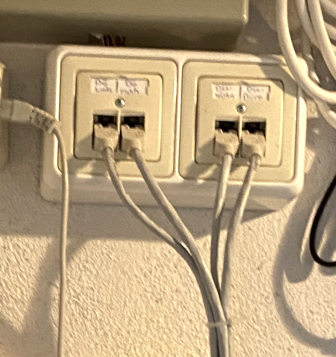

Okay, jetzt bin ich mir doch gar nicht mehr so sicher, ob das "ein Switch" ist, welcher dazwischen geschalten ist.
So sieht der Aufbau aus und in 4 Räumen ist jeweils eine LAN-Dose vorhanden. Die hier sichtbaren Kabel gehen direkt in die Fritzbox.

Das sind einfache Doppel-Dosen kein Switch.
Steht auf den grauen Kabeln ein Typ drauf (CAT XY)
Mach mal die Dosen auf und mach in Foto vom inneren (diesmal etwas schärfer, sodass man auch was erkenne kann)

Hier die Bilder von den Kabeln. Lässt sich darauf etwas erkennen?
Der Kabeltester zeigt 1,2,3,6 an.
Und hier ein weiteres Bild von der Wand:
