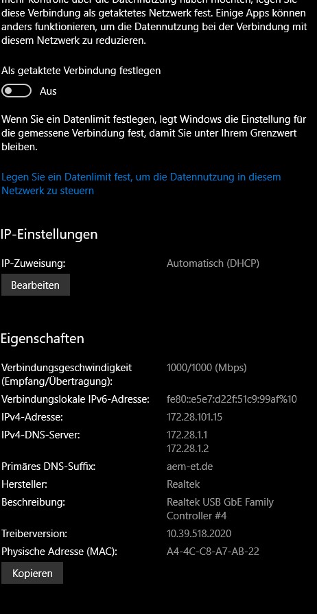

Und wo?

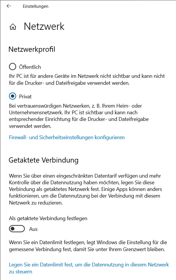

Einstellungen -> Netzwerk und Internet -> Status -> Netzwerkstatus -> Eigenschaften -> Netzwerkprofil
Von öffentlich auf privat umstellen war schon immer problematisch. Manchmal fehlen sogar Adminaccounts die Rechte das zu ändern.
Gruppenrichtlinien (gpedit.msc) Computerkonfiguration/Windows-Einstellungen/Sicherheitseinstellungen/Netzwerklisten-Manager-Richtlinien.
Die dort zugänglichen Einstellungen haben mir immer geholfen.
