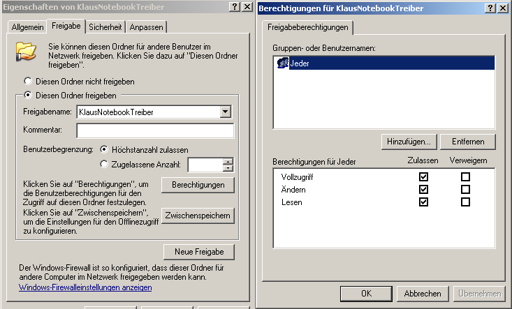

Du mußt nur die Ordner, die Du über die Einstellungen in der Heimnetzgruppe nicht freigeben kannst, auf welchem Datenspeicher die sich auch immer befinden, im Explorer freigeben; dazu Rechtklicken auf der Datei- oder Laufwerks-Ikone und FREIGABEN FÜR auswählen und dann die gewünschten Optionen einstellen !

Dann hätte er aber nicht bei XP/Vista die erweiterte Freigabe wählen sollen sondern die einfache Datei und Druckerfreigabe. Nun muss er ja beim Zugriff den Benutzer und das Passwort eingeben, der Benutzer muss dann auch auf dem XP/Vista Rechner vorhanden sein, er meldet sich aber wohl als Benutzer des W7 Rechner an und den kennt XP/Vista dann ja wohl nicht. :lol:
Hmmm .... weiß nicht, vielleicht hat er da etwas falsch gemacht, von der erweiterten Freigabe habe ich gar nicht geredet ! Er kann sie ja nochmal rückgängig machenund es mit der einfachen Freigabe versuchen !

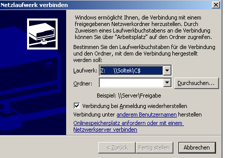

Bei der "einfachen Datei und Druckerfreigabe" kann man keine Berechtigungen setzen und hat nur Zugriff auf die "Shared Ordner" der jeweiligen User. Am einfachsten ist es einen direkten Zugriff als Administrator zu erstellen mittels der "administrativen Freigaben", dann muss nichts umgestellt oder freigegeben werden.

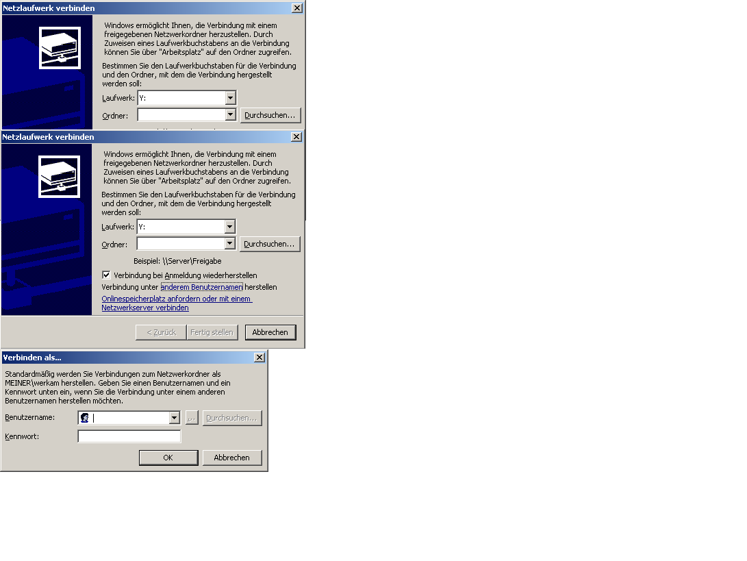

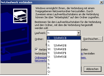

Netzlaufwerk verbinden unter anderem Benutzernamen, "Administrator" Benutzer (vom Rechner auf den zugegriffen wird) angeben, sein Passwort eingeben und das Laufwerk beim Neustart/Anmelden automatisch verbinden lassen. Siehe Beispiel Bilder.

PS: Die administrativen Freigaben gelten immer für die gesamte Platte, C$ für Laufwerk C, D$ für D usw., benötigen auch keine weiteren Freigabeberechtigungen, somit sind sie auch noch geschützt vor dem Zugriff anderer Benutzer, die nicht "Administrator" auf dem Rechner sind. Diese Freigaben tauchen auch nicht in der Netzwerkumgebung auf.
