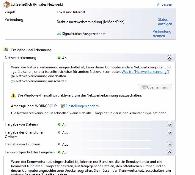

Netzwerk - und FreigabeCenter > Erweiterte Freigabeeinstellungen > Netzwerkerkennung einschalten
TESTEN
"Datum und Uhrzeit schon kontrolliert ? " ist aktuell.
"Netzwerk - und FreigabeCenter > Erweiterte Freigabeeinstellungen > Netzwerkerkennung einschalten " ist auch an.

"Windows Firewall wird aktiviert um die Netzwerkerkennung auszuschalten"

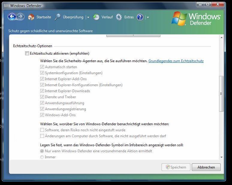

hab Windows Defender den Echtzeitschutz ausgeschaltet, nun geht es.
Ich teste aber erst mal! Neustarten etc.
Derzeit hängt es wieder mal.
Dies hab ich ausgeschaltet. Nun geht es. Mal sehen ob er nun Updates lädt etc. und die Software aktualisiert.
