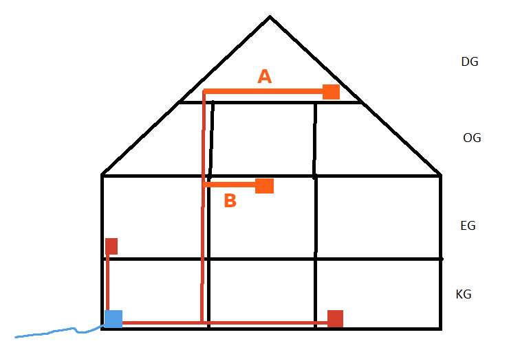

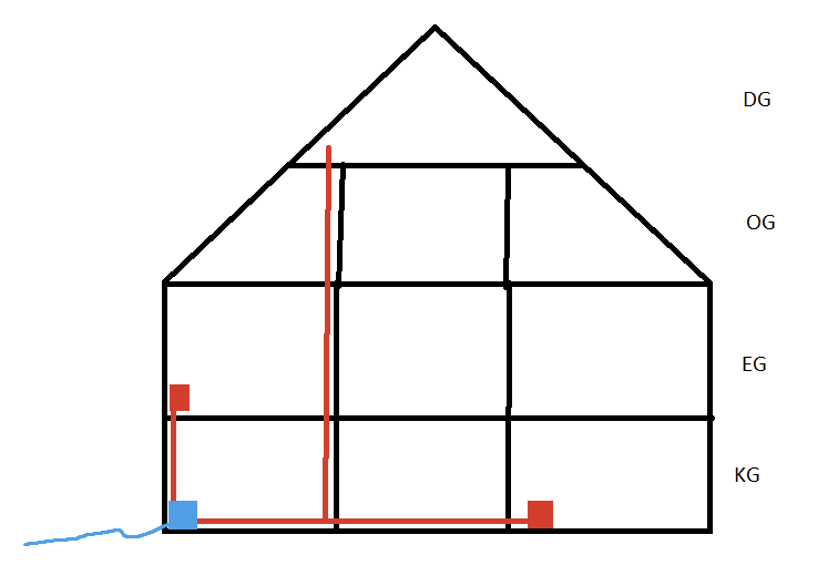

Hallo liebe Experten,
ich bräuchte auch mal Rat bei einer Netzwerkfrage. Im Haus sieht es aktuell etwa so aus:
Blau wäre die Telefonleitung von Außen, in Zukunft könnte Glasfaser kommen, wäre dann an der selben Stelle. Blaue Box ist eine Fritzbox 7490.
Rote Linien sind LAN-Kabel, rote Boxen einmal im EG ein "TP Link "TL-WR841ND 300Mbps wireless N router", einmal im KG ein "D-LINK DIR-842V2/E AC1200", der vermutlich auch nichts besonderes kann. So viel ich weiß haben alle Router auch WLAN aktiv.
Ziel wäre es, das Haus komplett mit (vorzugsweise einem) WLAN abzudecken, denn wie aktuell zu erkennen, werden auf der Zeichnung "oben rechts" im Haus die Wege immer länger.
Im WLAN wären dann mehrere Smartphones, Tablets, FireTV, Smart-TV. Am LAN selbst hängt nur ein einziger PC im EG links.
Wie würdet ihr das angehen? Welche Geräte/Hersteller würdet ihr einsetzen? Gibt es da was mit guter Preis/Leistung?
Danke schon mal für alle Tipps :)

Als erstes würde ich dann tatsächlich mal in Erfahrung bringen, welche Modelle du da im Einsatz hast. Eventuell können die mehr, als du glaubst.
Ne 7490 ist auch "alt", kann aber durchaus noch sinnvoll eingesetzt werden.
Wird das WLAN nur für den Zugang zum Internet benutzt? Datenintensive Anwendungen? Regelmäßige große Downloads?
Können LAN-Kabel verlegt werden um z.b. Smart-TVs direkt ins Netz zu bringen, ohne WLAN?
Je mehr Ortsfeste Geräte du aus dem WLAN holst, desto mehr Performance bleibt für wirklich mobile Geräte wie Smartphones, Laptops, Tablets etc.

LAN Kabel irgendwie auf die oberen Etagen verlegen (eins pro Etage), möglichst zentral und dort jeweils einen modernen Access Point (Wifi 6) installieren.
Router am Anschluss gegen was modernes austauschen.

Ok, also das eine Billig-Ding ist ein "D-LINK DIR-842V2/E AC1200", kostet aktuell 20€ :D
Die Fritzboxen bringe ich noch in Erfahrung.
WLAN nur für Internet, ja. Keine großen Downloads, nur Surfen und Streamen.
LAN-Kabel verlegen wäre im äußersten Notfall eventuell möglich, aber vermutlich nur, um irgendwo zentral noch einen Accesspoint aufzuhängen. Direkt zu den TVs eher nicht.

Das wäre auch meine grobe Vorstellung. Hättest du Tipps für konkrete Geräte? Da habe ich nämlich gar keinen Durchblick.

1. Was meinst Du damit:
a) einen WLAN-Router für das ganze Haus oder​
b) überall ein WLAN-Netz = WLAN-Name (SSID) überall gleich?​

Letzteres kannst Du schon heute herstellen:
  • FRITZ!Box oben in den Modus IP-Client versetzen.
  • D-Link → Web-Oberfläche → Settings → Operation Mode → Bridge → (Taste) Save

2. Brauchst Du auch einen Switch an jeder Punkt oder dort nur einen WLAN-Access-Point?
Wenn nicht und Du einheitliche Geräte haben willst, kannst Du das praktisch bereits für keine 15 € erledigen … ideal wäre, in jedem Stock wäre ein WLAN-Access-Point. Du schaltest dann WLAN auf dem Internet-Router aus. So hast Du überall den gleichen Hersteller bzw. Modell bzw. WLAN-Chipsatz. Ideal für Roamen.

Wenn du als Router eh eine moderne Fritzbox installieren möchtest, bietet sich dafür dann der Fritz Repeater 6000 an.
Die werden per LAN Kabel mit der Fritzbox verbunden, laufen mit Mesh als AccessPoint und sollten dann ordentlich Durchsatz und Reichweite für die einzelnen Etagen bieten.

Ok, klingt gut, werde ich prüfen. Verstehe ich das richtig, dass dies dann für WLAN-Clients schon wie ein WLAN (gleiche SSID) aussieht?

Hm, nur oben links wäre ein PC am LAN, demnach sonst nur die Access Points.

Das würde ich auch machen, wenigstens diesen Schritt noch gehen. Und diesen AP dann so einbinden.

Ja, trotz des Namens setzt du sie als Access Point ein. Über ein zweites separates 5ghz Band oder per Kabel kann man die hier mit der Fritz Box verbinden (Mesh), ohne die üblichen Einschränkungen eines Repeaters zu haben.

Dann lieber einen kleinen Switch für 10 €: So kann der Computer am LAN bleiben und der WLAN-Access-Point ist für den Rest.
Viele hier im Forum kaufen sich lieber einen WLAN-Router und schalten den über die Web-Oberfläche zum Access-Point. Der hat den Vorteil, dass ein kleiner Switch schon an Bord ist. Bin von solchem Mehr-Nutzen kein großer Fan, denn nicht selten ist der Stromverbrauch dann doch höher als zwei Geräte, also ein Switch plus guter Access-Point.

Richtig, nicht mehr zeitgemäß. Nur 2,4 GHz, nur n-Standard, somit auch kein MU-MIMO, gar nichts. Den auf jeden Fall gegen einen ac/ax tauschen.
Kannst Du vielleicht bei Punkt B durch bohren, bzw. kommst Du an der Stelle an den Kabelkanal, der nach ganz oben führt? Dann könntest Du ein zweites Kabel von ganz unten nach oben ziehen, und somit A und B bedienen. So würde man erreichen, dass zwischen jedem AP und den Nutzern immer nur jeweils eine Wand/Decke liegt, und nicht zwei.
Ja, das müsste man schauen. Punkt B wäre sicherlich schon mal gut, A müsste man schauen, ist zwar Dachgeschoss, aber etwas verwinkelt. Da gehe ich noch mal in Rücksprache.
Ansonsten wäre noch die Frage nach den Geräten. Kämen da die AVM FRITZ!Repeater 1200 AX in Frage?
Vermutlich würde ich davon dann drei Stück einsetzen wollen. Punkte A+B+KG. Den TP-Link im EG links abschaffen, bzw den PC dort direkt ans LAN-Kabel, da braucht es nicht mal eine Switch. Und dann eventuell an der Fritzbox 7490 WLAN abschalten?
Irgendwie wundet es mich nicht, das Du schlechte WLAN Versorgung im Haus hast. Der beste Deiner Router FB7490 funkt sinnlos im Keller rum, wo niemand WLAN braucht. An den Stellen wo WLAN gebraucht wird, funken uralte Fritzen rum oder 30€ Router.
Also noch mal: Verkabellung auf Vordermann bringen. APs beschaffen, weil sind meist billiger und besser als Router, Plazierungen überdenken. Letzteres heist mindestens je Geschoss einen AP annähernd mittig plazieren.
Die Speedhome Teile haben 2 LAN Ports WiFi6 fähig und kosten unter 80€. Man kann die also gut nutzen an einer Leitung von Geschoss zu Geschoss. LAN-Kabel kommend und Abgehend.
https://www.amazon.de/dp/B095THXRMH...csubtag=ZNFZwtdhHQZGQgctrxD26w#productDetails
Die AVM FRITZ!Repeater 1200 AX haben nur einen LAN Port. Du brauchst also im EG einen Switch dazu und entsprechende Steckdosen 220V. Heist sonst geht es mit LAN nicht weiter zum nächsten Geschoss. Außerdem Steckdosen Teile sind nicht optimal zum plazieren.
