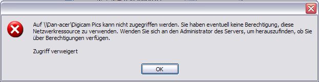

Es erscheint einfach diese Meldung, wenn ich z.B. auf den Bilderordner von PC 2 zugreifen will:

Datei- und Druckerfreigabe aktiviert? kann den Vista 1 (Ultimate) auf Vista 2 (Business) zugreifen?
Datei und Druckerfreigabe ist auf Allen aktiviert. Auch im Netzwerkcenter ist Alles auf "Ein".
Nein, der Vista PC 1 kommt auch nur soweit, wie der Andere. D.h. man sieht alle freigegebenen Ordner, kommt aber nicht drauf :-\

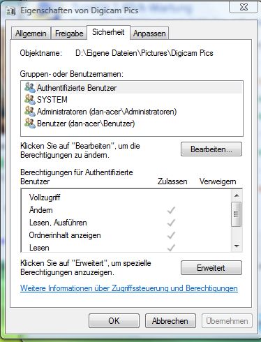

naja, der user braucht aber auch noch Rechte auf NTFS (Filesystem) Ebene. Nur Rechte auf der Freigabe bringt nichts. Schau mal im Reiter Sicherheit, ob der User da auch Rechte hat. Davon auch gerne ein Screenshot, wenns dadurch nicht gleich schon gelöst ist :)

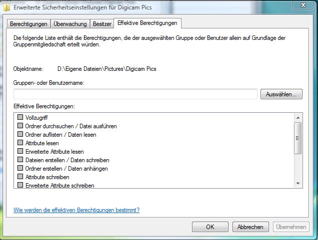

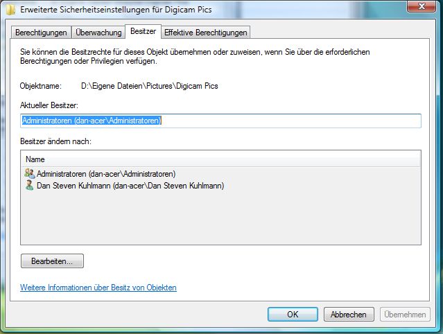

Soo... ich habe jetzt mal von Allem einen Screenshot gemacht...
hmmm... sieht eignetlich richtig aus, soviel wie ich sehe. füge mal bitte den user direkt dazu und gib ihm die entsprechenden rechte. schau zudem, ob du irgendwo einen haken bei "spezielle berechtigungen" findest. das ganze spielt sich in dem fenster von deinem ersten screenie ab.
