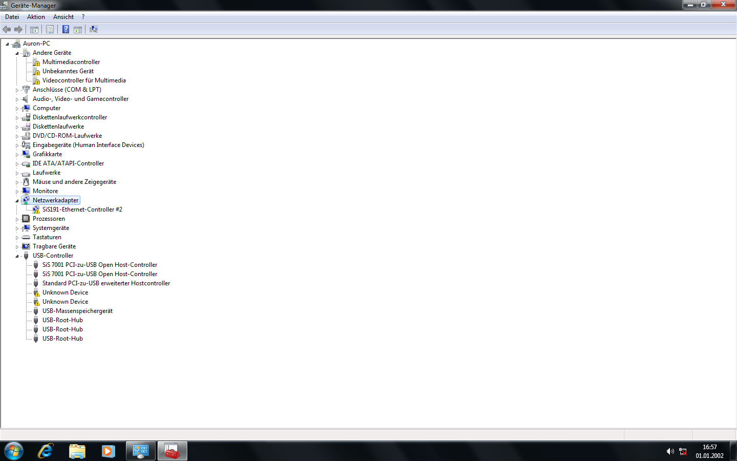

Im Post 8 und 9 sind doch alle Treiber für das Board verlinkt bei Asus, benutze doch mal das was es dort gibt. Mache ein Bild vom Gerätemanager, damit man sieht wo etwas fehlt, die mit dem Ausrufezeichen öffnen.
Hier mein Gerätemanager, überall wo ein Rufzeichen ist, ist der Teil offen.

Hast Du denn nun alle verfügbaren Treiber von Asus runtergeladen, die es für Vista gibt, W7 Treiber werden ja nicht viele angeboten und der Lan Treiber war ja falsch. SIS selbst bietet nicht mehr so viele Treiber an, Du kannst es natürlich auch dort versuchen.
Hab ich alles, kanns aber nicht installieren, da dort steht das es für mein Betriebssystem nicht gedacht ist. Ich habe jetzt eine neue Netzwerkkarte gekauft, diese braucht aber auch Treiber, aber die gibts nur für Xp. Die Karte ist von Realtek und heißt rtl8029as.
