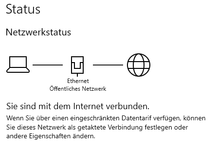

Seit 2 Tagen klemmt da irgendwas mit meinem Onboard-Realtek-Netzwerkadapter auf einem MSI X470 Board. Ich muss nach jedem Systemstart den Adapter deaktiveren, aktivieren das meine Internetverbindung wieder geht.

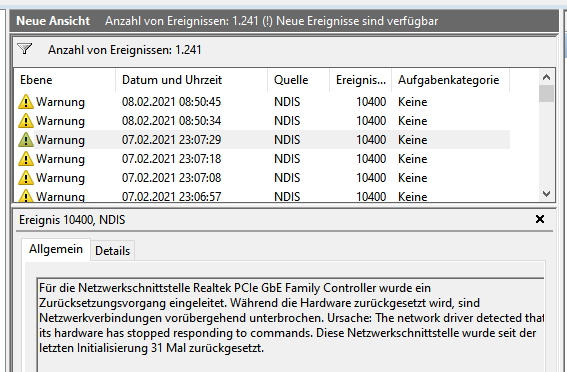

Windows erkennt leider gar keine Probleme, bis auf die Ereignisanzeige. Hier scheint auch im Hintergrund der Netzwerkadapter ständig zurückgesetzt zu werden, teilweise schon bis über 130 mal.

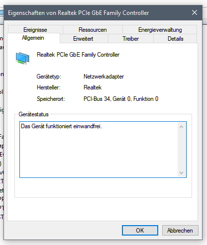

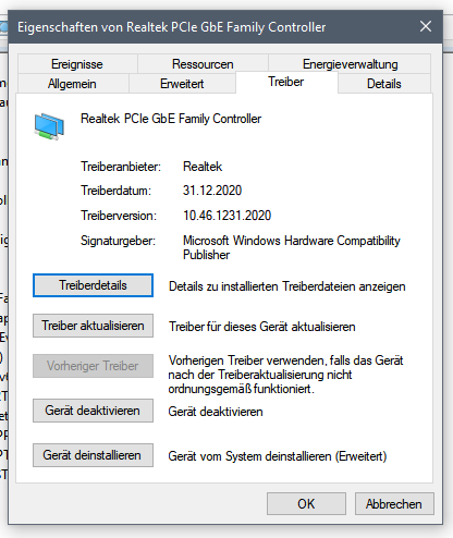

Jegliche Reperaturversuche scheitern bis jetzt, Gerät de- /installiert, Treiber de-/installiert.

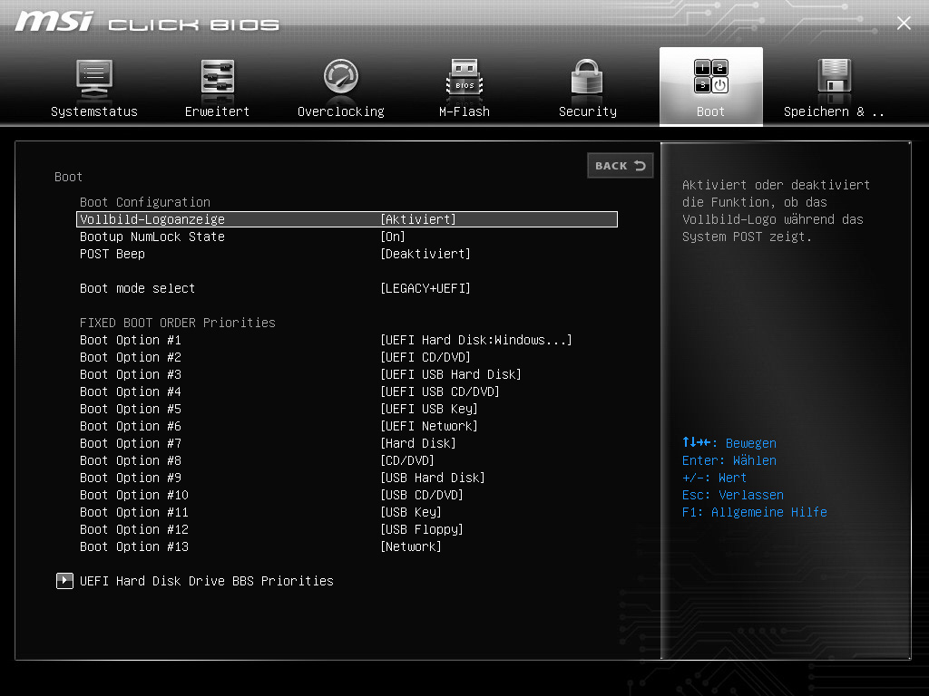

Mal Fast-Boot deaktivieren, neustarten und testen.
Kurze Rückmeldung: Fehler entdeckt.
Bios auf Default-Werte zurückgesetzt, Neustart, Adapter funktioniert ohne Zurückzusetzen.

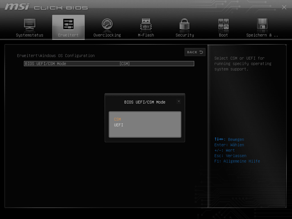

Schrittweise mit den Einstellungen wieder nach Vorne getastet, und auf UEFI gestossen.
In der Einstellung UEFI funktioniert der Realtek-Adapter erst nach Zurücksetzen einwandfrei, in der Einstellung CSM -> Legacy/UEFI funktioniert der Adapter vom Start an.
Wahrscheinlich ein Bug im MSI-Beta-Bios.
