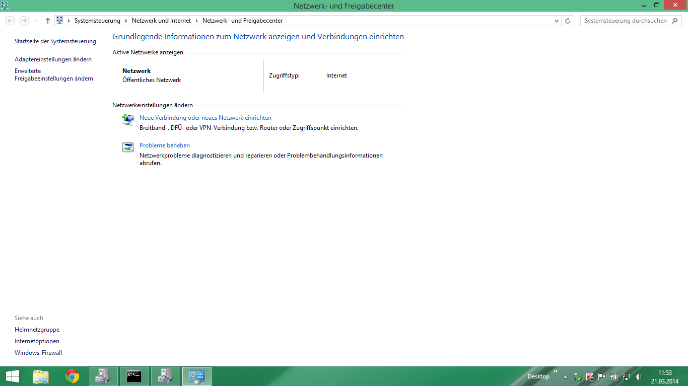

Habe ein Notebook vor mir stehen mit Windows 8.1 drauf. Auf diesem Notebook habe ich gestern noch Emails verschickt, alles tutti. Heute mache ich das Gerät an, will ins Internet gehen und es funktioniert nicht. Erstmal in die Taskleiste geguckt: scheint alles in Ordnung zu sein. Bild1.PNG

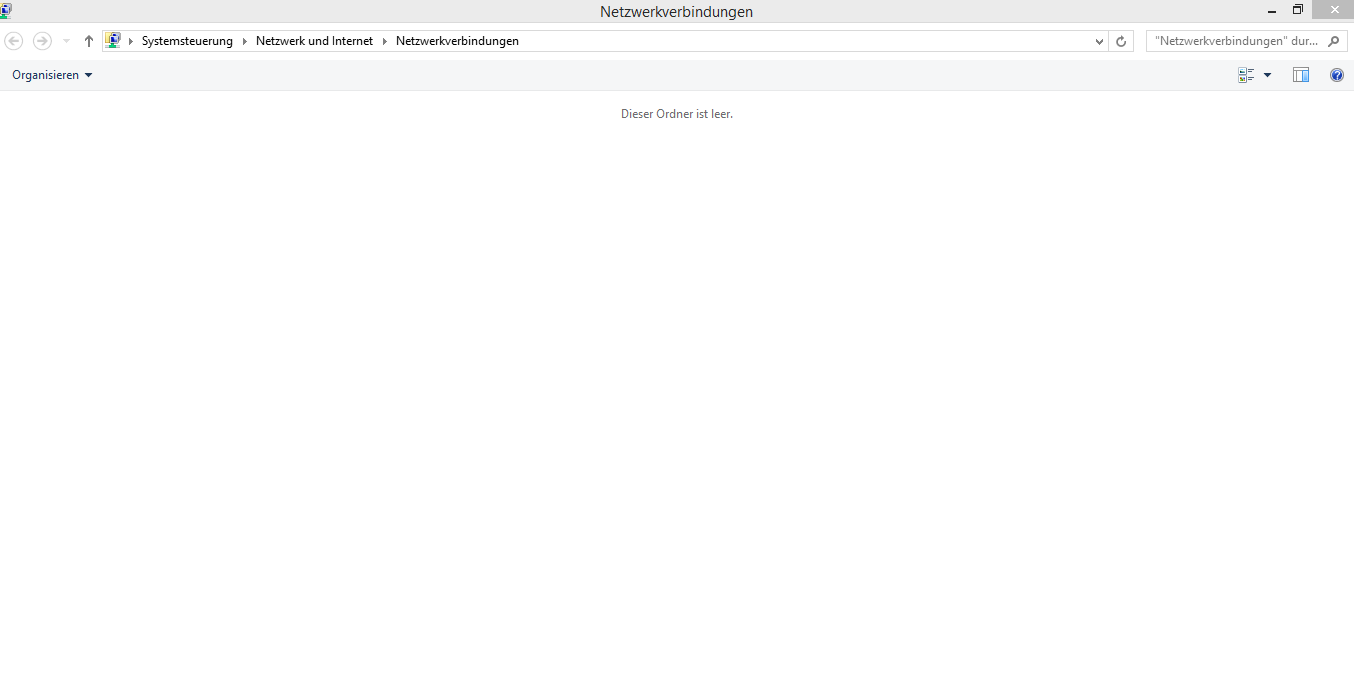

Nun gehe ich ins Netzwerk und Freigabecenter und sehe, das plötzlich sämtliche Verbindungen und Adapter verschwunden sind. Bild3.PNG (Die Verbindung die auf dem Bild aufgebaut ist, ist mit angeschlossenem Netzwerkkabel!)

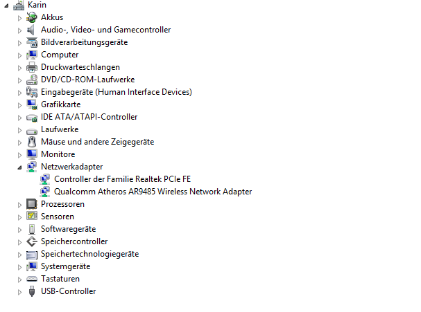

und die Problembehandlung ergibt auch nichts. Versuche ich nun eine neue Verbindung manuell herzustellen, kommt die Meldung "Es wurde keine Netzwerkhardware gefunden" Was ja eigentlich logisch ist, da keine Netzwerkadapter vorhanden sind. Aber warum? Und wie kann ich das ganze wieder rückgängig machen? Habe versucht am Notebook selber WLAN o.ä. anzuschalten, ist aber alles eingeschaltet. Netzwerktreiber habe ich mehrfach deaktiviert und aktiviert, sowie neu installiert. Bin echt ratlos, Suchfunktion hat für mich nichts ergeben.
EDIT: Wenn ich ein Netzwerkkabel anschließe habe ich zwar Verbindung zum Internet, es sind aber trotzdem keine Netzwerkadapter vorhanden! Siehe Bild 1!
Da fehlen ja noch viel mehr Infos im Netzwerkcenter , entweder ist das System defekt oder irgend jemand "blockiert" und unterdrückt die Anzeigen , das könnte auf Malwareverseuchung hindeuten.
Lade mal über ein anderes Gerät die Kaspersky Rettungs CD http://support.kaspersky.com/de/4162
Starte das Notebook über die CD und scanne die Platte.
