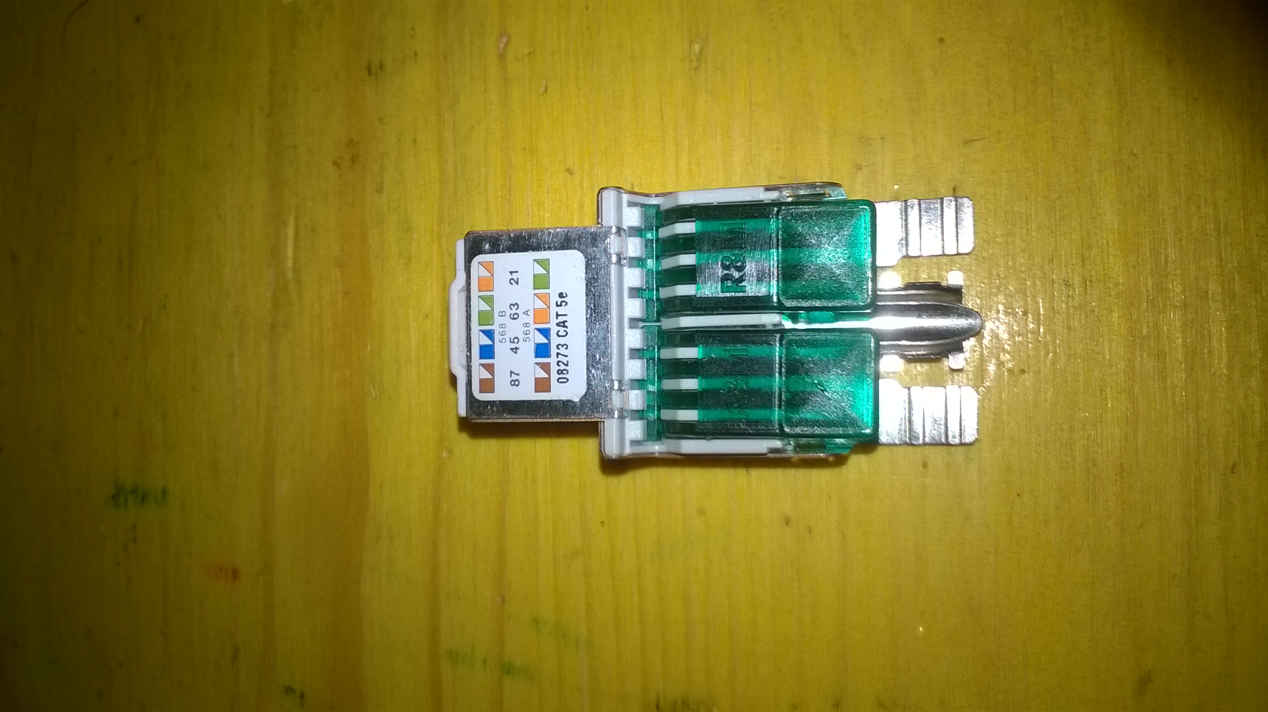

Wenn ichs richtig gesehen hab sind das so Jacks wo man hinten die Kabel einfach drauf legt, danach den Bügel runter drückt und dann schneiden die sich selber den Kunststoff weg. Muss mal nen Bild von denen machen, dann kann man vielleicht mehr sagen.

mach bild am besten. Ich hoffe aber es ist nicht das Ami Zeug wo die Buchse grade aus der Wand kommt. 45grad Winkel nach unten ist deutlch praktischer finde ich

Hab jetzt mal ein Bild gemacht.. so sehen die Dinger aus... Mich wundert nur dass ich 2 mal die gleichen Farben drauf hab.. :freak: ... Wie gehören die 8 Adern da jetzt nur von links nach rechts drauf?

die 2 mal Farben, Ist einmal Typ A und einmal Typ B (steht eh A und B dabei), du musst halt bei allen anschlüssen (dosen, patchpanel) den selben Typ verwenden Also entweder immer A oder immer B. So habs ich bei mir zumindest gemacht und alles funktioniert.
bitte korrigiert mich wenn ich falsch liege
Jein, man muss auf beiden Seiten eines Kabels dasselbe Schema verwenden (TIA-568 A oder B). Wenn man auf der einen Seite nach A auflegt und auf der anderen Seite nach B, dann bekommt man eine Crossover-Verbindung.
Natürlich ist es sinnvoll, generell in der kompletten Installation dasselbe Schema zu verwenden!
