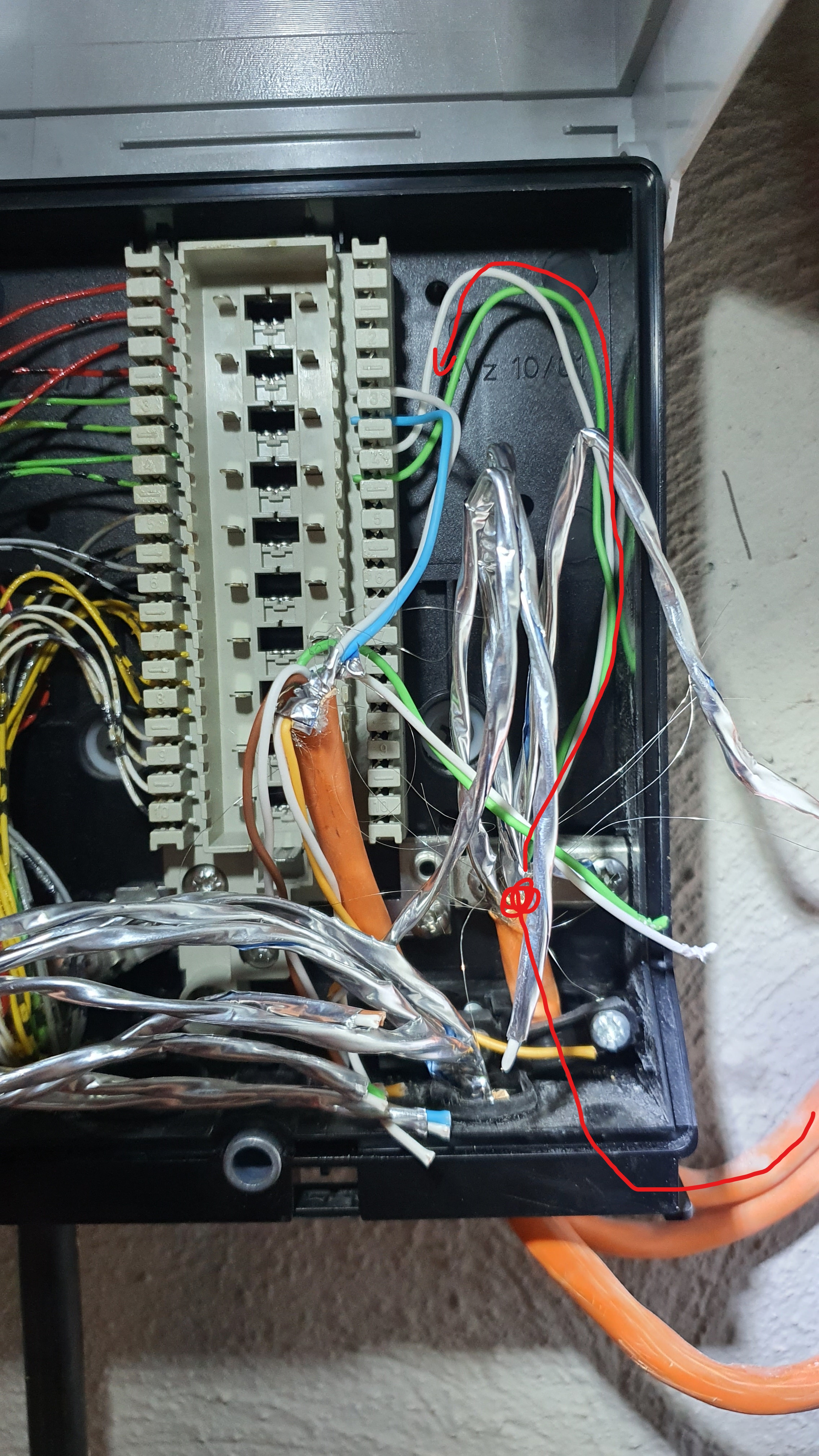

Unten im Versorgungsraum befindet sich ein Patchpanel von der Telekom.

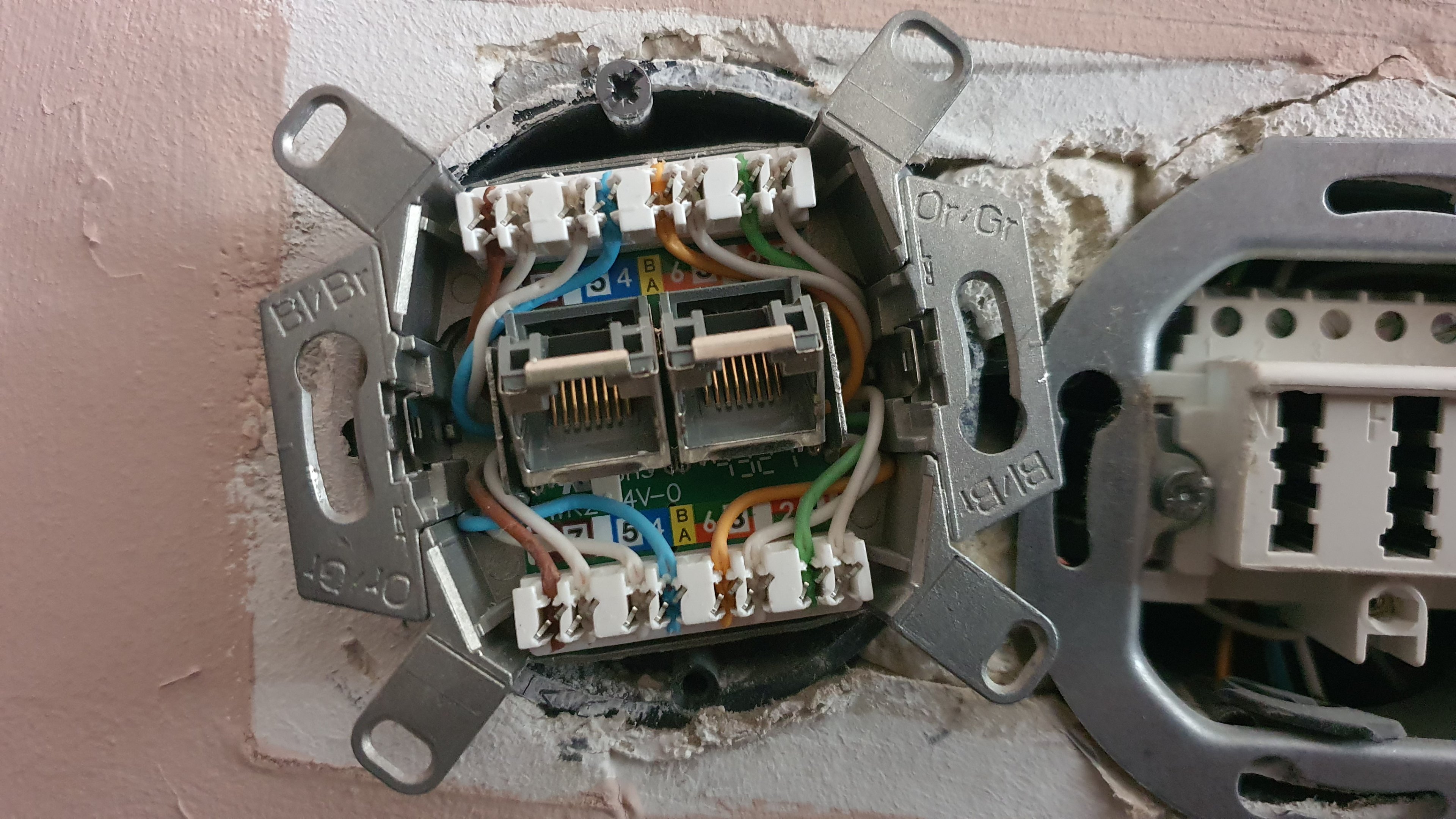

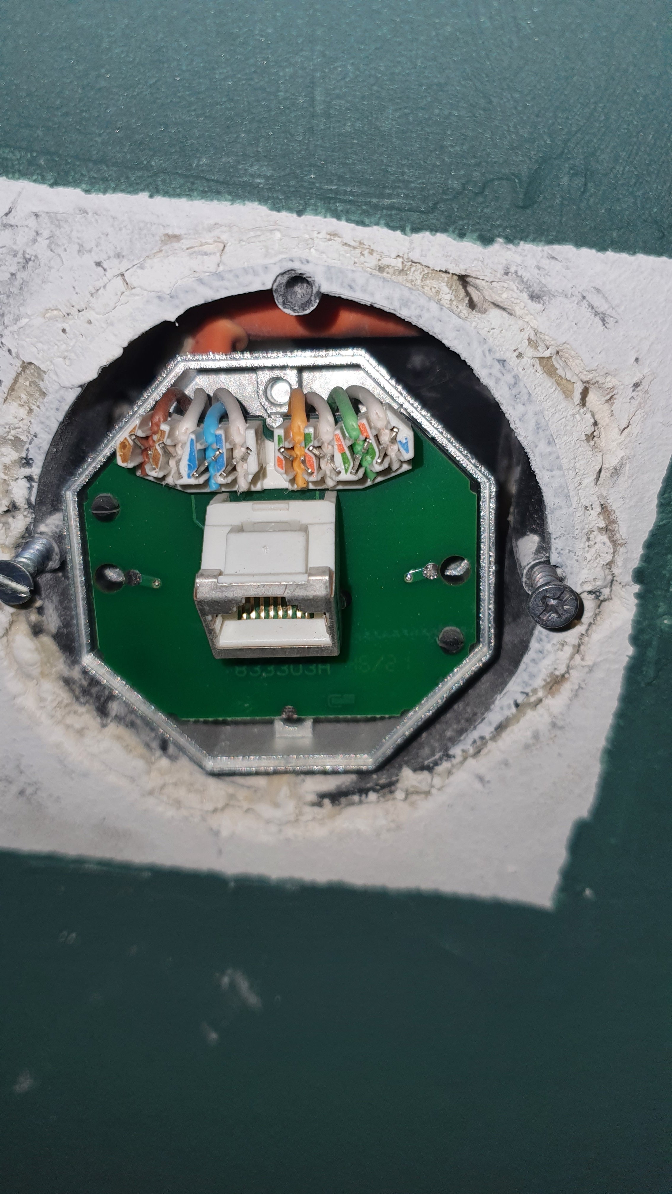

Anhängend packe ich Bilder mit rein vom Patchpanel und von der Auflegung meiner Dosen in der Wohnung.
Nun ist die Frage ob das ganze so funktioniert im Bezug darauf, dass ich den Router wiederum auf eine Dose lege so das alle anderen mit Internet versorgt sind. Und wenn ja, wie habe ich den Router mit der Netzwerkdose zu verbinden?
Der Vermieter meinte die Telekom müsse unten am Patchpanel alles dran klemmen und es sollte funktionieren (was es nicht tut, zumindest so wie ich es versuche).
Zwei verschiedenen Techniker der Telekom wiederum meinten die müssen nur die 2 Drähte (siehe Bild) zur Telefonbuchse auflegen und alles weitere machen die Netzwerkdosen in meiner Wohnung unter sich aus, sprich die haben nichts damit am Hut.
Mit Netzwerkdosen hatte ich vorher nie was am Hut aber würde diese Möglichkeit natürlich gerne nutzen um 3 weitere Räume mit Internet zu versorgen ohne Kabel durch die ganze Wohnung zu verlegen.
PS.: Auf dem Bild mit dem Patchpanel habe ich in Rot das Kabel unserer Wohnung markiert, sprich mit den Drähten Grün/Weiß, die anderen sind die von den anderen Wohnung die jetzt erst nach und nach bezogen werden wie z.B. (blau/weiß)

Update: Jetzt habe ich mir erst die Bilder angesehen, von einem Patchpanel sehe ich da gar nichts?! Das ist eher so eine Art Cat-Verbinder in groß. Und wer auch immer die Kabel da miteinander verdrahtet hat....der/die Lümmel/in hat ziemlich geschlampt. Da sind ja Lichtjahre Distanz zwischen Schirmungsende und Auflagepunkten der Kabel, also Cat6/Cat6A Standard ist das auf keinen Fall. Das gehört nochmal gemacht! Und dann richtig bitte.

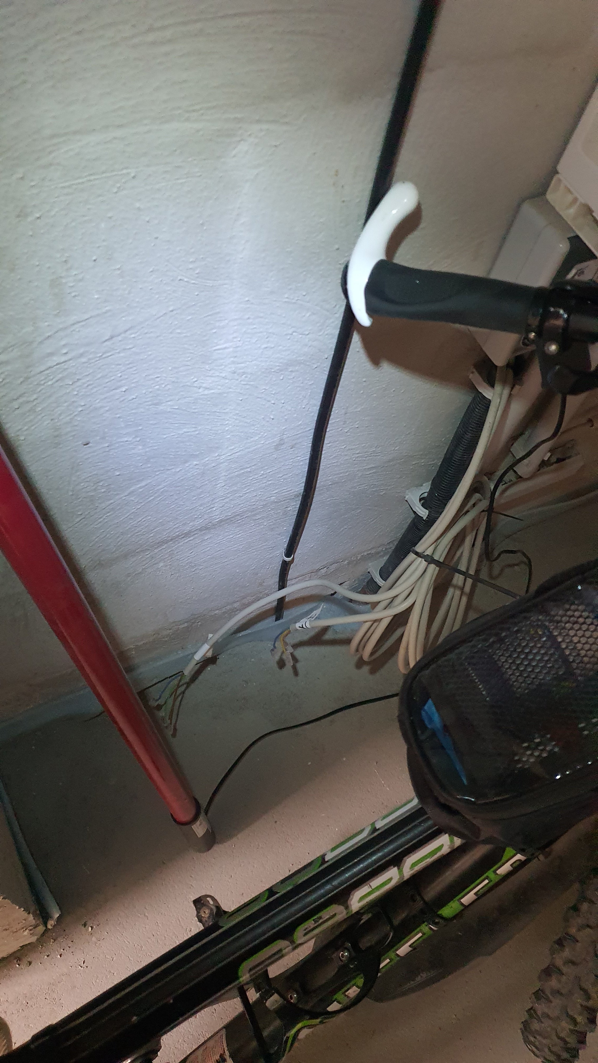

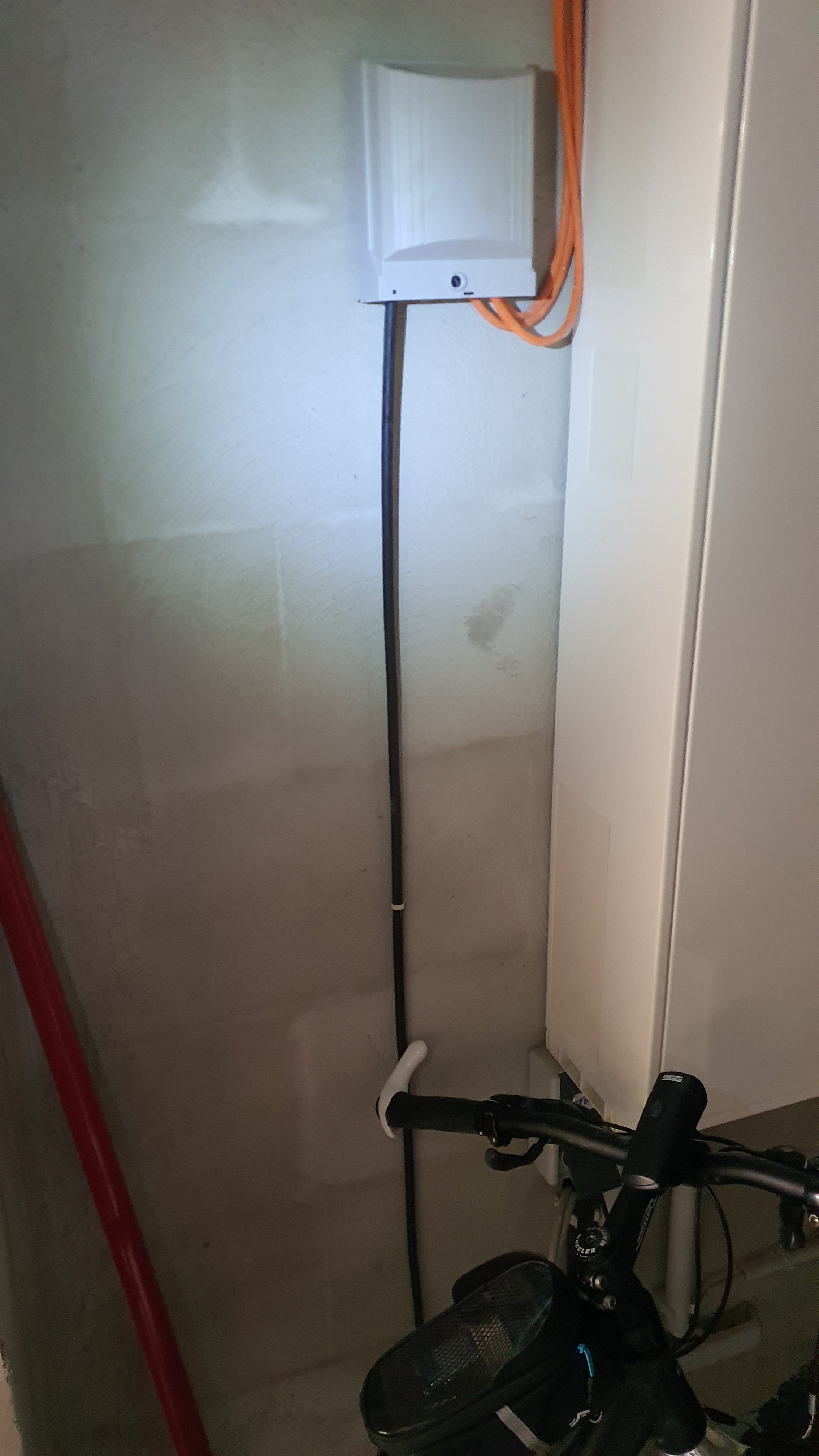

Noch kurzer Zusatz-Anhang, die Kabel gehen auf Patchpanel dieses wird von einem Kabel versorgt welches im Boden verschwindet. Sonst ist in dem Versorgungsraum nur die Zähler für Strom/Gas/Wasser.

Ja, ich hab die Fotos erst später gesehen und meinen Beitrag ergänzt. Ich verstehe nicht, was das da für ein Kasten sein soll, wo die Drähte zusammenlaufen. EIn umfunktionierter alter Telefonverteiler? Sowas kenne ich zumindest nicht als Patchpanel. Aber ich lerne immer gern dazu. Für einen Neubau ist die Verkabelung jedoch unter aller ***

Der Verteiler im Versorgungsraum sieht aus wie für eine DSL Kupfer Teilnehmeranschlussleitung.

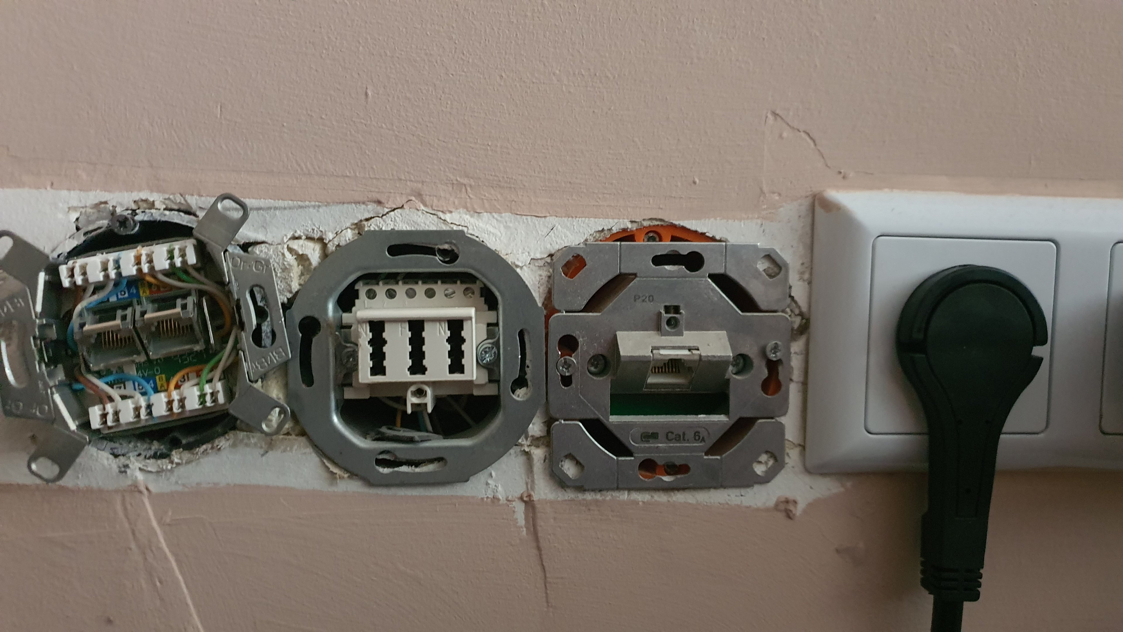

Dort brauchts du nichts machen. Der Telekomtechniker schaltet den Internetanschluss vom APL über diesen Verteiler Bild1 in deine Wohnung. Dann kommt der Internetanschluss in deiner Wohnung an der TAE Dose Bild2 an. Dort steckst du deinen Router ein.
Du verbindest den Router per Netzwerk Lan Kabel mit der Netzwerkdose links neben deiner TAE Bild3
War der Techniker von der Telekom 🙁

Du musst in Deiner Wohnung suchen, im Keller wird es keine Verdrahtung dafür geben, darauf hätte ja jeder Zugriff.

Oke, vielen Dank.
So ähnlich nur viel laienhafter wurde es bei Bezug der Wohnung kommuniziert, da es wirklich nur diese Box unten im Versorgungsraum gibt und sonst nur die Dosen in der Wohnung mehr nicht.
Sprich ich stecke jetzt vom Router ein lankabel in die Doppeldose und schaue wo der Endpunkt der Wohnung ist.
Sollte es funktionieren, wie bekomme ich dann noch die anderen Dosen versorgt?
Die Bilder hier finden im Wohnzimmer statt, weitere Dosen habe ich dann noch im Schlafzimmer, Kinderzimmer und Büro.

Das sogenannte Patchpanel ist eine Verteilerdose innen (VDI) der Telekom. Auf der linken Seite kommen die Kabeladern vom Kabelverzweiger auf der Straße an (Farbe rot grün grau gelb weiß). Auf der rechten Seite vom LSA Streifen gehen die Kabel (2adrig) zur TAE Dose der Wohnung. Man hat hier statt normalem Fernmeldekabel CAT7 Kabel verwendet. An der TAE Dose der Wohnung wird der Router angeschlossen.

Wie viel Räume mit Patchdosen hast du denn? Es kann auch sein, dass einfach jeder der 3 Netzwerkdosen direkt zu einem Raum geht.
Was du als Patchpanel bezeichnest ist eine Verteilerdose der Telekom und solltest du lieber unberührt lassen.
Hast du in der Wohnung einen Kasten, ähnlich zu einem Sicherungskasten ?
Oftmals findet man sowas hinter der Eingangstür.
Im Optimalfall, führen alle Kabel der Dosen in der Wohnung genau in diesen Kasten.
Dort wäre dann auch der Aufstellort des Switches, um alle Dosen in der Wohnung miteinander reden zu lassen.
Reaktionen: DaBo87
Da hier gleich 3 Netzwerkanschlüsse sind, vermute ich eher, dass es keinen "Medienkasten" gibt, sondern, dass die Zimmer direkt von hier verkabelt sind.
