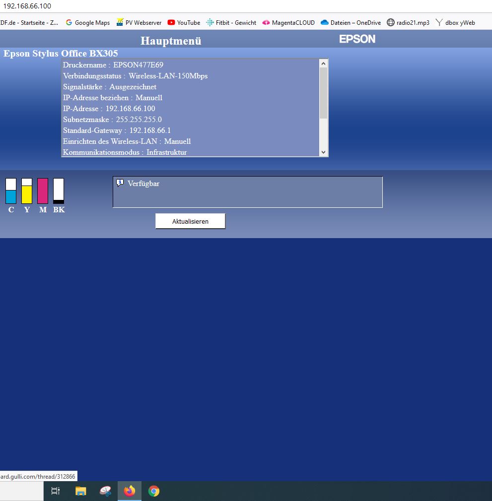

Du kannst die ip ja im Browser eingeben dann siehst Du den Tintenstand usw.. Die Epson Drucker haben ein Webinterface. Siehe Screenshot von meinem BX305.
Der Drucker(spooler) ist angehalten. Also Haken raus machen bei Druckaufträge, dann funzt es. Der Druckerspooler ist auf jedem PC separat vorhanden und wickelt Druckaufträge ab. Der wartet, wenn der Drucker belegt ist oder wenn der Drucker ausgeschaltet ist.
