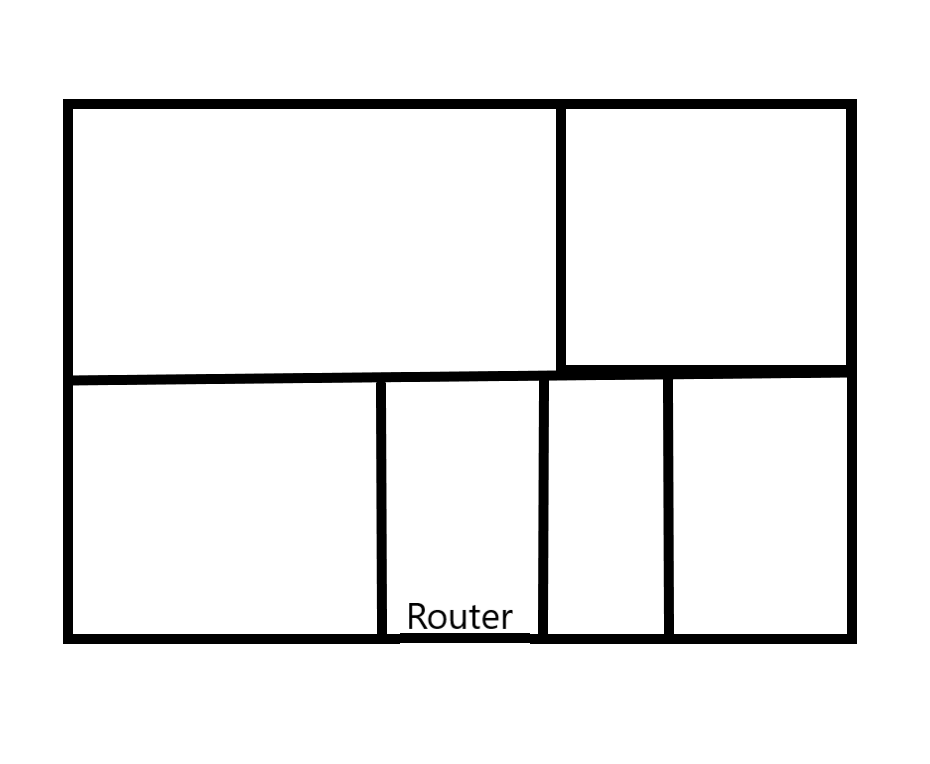

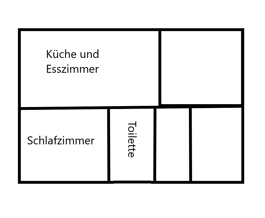

ich wohne in einem Mehrfamilienhaus (alle Bewohner sind Familienangehörige). Wir haben folgendes Problem. Die Oma hat ein Tablet und ein Handy bekommen und ihre Zeitung digital lesen zu können. Allerdings hat sie nur auf der Toilette WLAN-Empfang. Die Toilette befindet sich direkt über dem Büro, wo der Router steht (Telekom Speedport Hybrid). Auf dem selben Stockwerk, wo der Router steht (in dem Falle das EG) hat man 2 Wände weiter zwar Empfang, aber der Download Speed ist auch nicht gerade gut (rund 14 Mbit/s). Jetzt ist angedacht, das WLAN-Signal zu erweitern (idealerweise ohne Geschwindigkeitseinbußen), sodass im 1. OG in den meisten Räumen auch eine Netzwerkverbindung zustande kommt. Da ich nicht der Besitzer des Hauses bin, aber der einzige der etwas vom Thema versteht, soll ich meinen Vater (Hausbesitzer) beraten, was am sinnvollsten wäre. Kurz vorab, es besteht keinerlei LAN-Verbindung im ganzen Haus (wurde 2001 gebaut)
Er meinte ein Repeater würde helfen. Da habe ich aber bedenke bzgl. der Geschwindigkeit, da die ja abnimmt.
Das nächste wäre ein Powerlinestecker mit WLAN (Fritz Powerline 1240E). Ein Powerline Set ohne WLAN ist bereits vorhanden.
Oder aber ein Router mit gutem WLAN (FritzBox 7590). Wir bekommen in den nächsten 2 Jahren einen FTTH Anschluss, sodass ein neuer Router sowie nötig wäre. Diesen hätte ich jetzt einfach als Acces Point konfiguriert und hinter den Hybrid Router gehängt.
Meine Frage wäre jetzt was besser wäre. Das Geld ist jetzt mal nebensächlich. Im Anhang sind noch ein paar Bilder vom Grundriss und der Idee

Am sinnvollsten (auch langfristig) ist mit Sicherheit vernünftig Kabel zu verlegen.
Wenn man das nicht will, dann kann dLAN, wenn es denn gut funzt ein Kompromiss sein, zuletzt WLAN-Repeater.
Wenn du schon ein Powerline Set hast, kannst du damit ja wunderbar evaluieren wie hoch die Verbindungsgeschwindigkeit für die gewünschten Strecken wären. Denn Powerline kann gut gehen oder total miserabel, das muss man immer vorher testen, mit den exakten Steckdosen.
Wenn dabei für euch annehmbare Datenraten über Powerline gehen, macht das. (Wobei da Powerline-WLAN und Haupt-WLAN-Accesspoint vom gleichen Hersteller mit "Mesh"-Support bequemer und einfacher sein kann).
Ich mag zwar die FritzBoxen sehr, aber bekannt für ihre Reichweiten (DECT oder WLAN) sind die jetzt nicht gerade...
Am besten wäre natürlich ein Kabel zu verlegen... und dann ein Accesspoint ins OG.
Alles andere hilft nur ausprobieren, was besser ist.
Wenn im 1. OG kein Empfang ist, dann vermute ich mal, ihr habt entweder Stahlbeton oder z. B. ne Fußbodenheizung.
Generell würde ich WLAN bevorzugen, kann aber natürlich auch sein, dass Powerline die einzige Möglichkeit ist...
Danke für deine Meinung. Ich sollte vielleicht dazu sagen, dass jedes Stockwerk einen eigenen Sicherungskasten besitzt und es somit zwei Stromkreise sind (bin kein Elektroniker). Geht das dann überhaupt noch? Kabel würde ich auch bevorzugen, aber das habe ich nicht zu entscheiden.
Vermutlich sind die getrennten Sicherungskästen ein Hindernis, aber wenn du Zugriff auf Geräte hast, wäre das Testen, ob es grundsätzlich taugen könnte, ja relativ schnell erledigt.
(Dann würde ich das ganze noch vllt über einen Tag beobachten wollen, nicht das irgendwelche sporadisch aktiven Geräte die Verdindung zwischendurch beeinträchtigen).
Kommt ganz drauf an, was dir über die Stockwerke hinweg die höhere, stabilere Bandbreite liefert. Deinen Erzählungen nach, kommt mit WLAN ja auch nicht gerade viel bei rum. Aber so einen Test kann man natürlich auch mit WLAN machen. Das WLAN-Gerät mit bestem Empfang hoch und gucken wie viel bei idealer Positionierung eines Repeaters maximal übrig bleibt. Wenn ihr bessere WLAN-fähige Geräte habt, wird ein Repeater im Vergleich dazu auch keine großen Wunder vollbringen können..
Dann werde ich mal testen wie viel da über DLAN noch durchkommt. Aber meiner Ansicht nach ist doch das WLAN vom Speedport Hybrid eh nicht gerade zu gebrauchen.
Ich habe leider keine Erfahrung damit, wie gut das WLAN vom Speedport Hybrid ist, gerade im Vergleich zu anderen Geräten.
Aber die Frage bei FTTH ist dann auch wie genau das angeschlossen werden würde. Evtl gäbe es dann Geräte, in die die Glasfaser direkt käme (AVM selbst hat da ja schon andere Boxen speziell für diese Zwecke im Sortiment). Und weil die 7590 noch kein Wi-Fi 6 / AX kann, würde ich vermeiden wollen sie "auf gut Glück" zu kaufen, wenn man sie nicht auch für andere Zwecke (wie DECT oder so) eh haben will.

Ich würde wie bender zum Speed Home raten. Vorzugsweise einen in der "Routerwohnung" per LAN Kabel an den Speedport und einen direkt darüber bei der Oma als Repeater.
Vielleicht reicht auch nur einer davon als Repeater im Klo oben oder im Zimmer unter dem Wohnzimmer deiner Oma, who knows.
Da der Empfang in eurer Bude ja auch nicht so prickelnd ist würd ich gleich 2 nehmen.

Ich werde mich morgen mal hinsetzen und gucken, wie viel übers DLAN durchgeht. Falls das einigermaßen gut ist, werde ich wahrscheinlich die WLAN-Powerlinestecker nehmen, da ja bereits ein Set vorhanden ist. Mir wäre zwar am liebsten wenn der Speedport Hybrid durch eine FritzBox mit Mesh Access Points ersetzt würde, aber das kann ich ja nicht entscheiden. Falls der Powerlinestecker nicht genug Durchsatz bringt, hab ich noch testweise einen alten 300 Mbit/s AP hier rumliegen.
