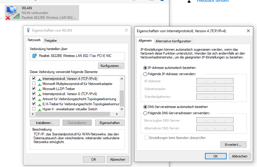

Ansonsten ist eventuell an der IP-Konfuguration etwas verstellt? Am besten alles auf Automatisch lassen, was die IP-Adressen angeht. Beispiel:
Wobei wenn ihr den Adapter nicht mal seht, kann es auch durchaus sein, dass er via Hotkey deaktiviert wurde.

Also ehrlich gesagt versteh ich da nur Bahnhof :/ es ist auf alle Fälle alles automatisch eingestellt.
es gab ein Problem mit dem Internetanbieter. Von da an war der Fehler da. Also wurde nichts verstellt.

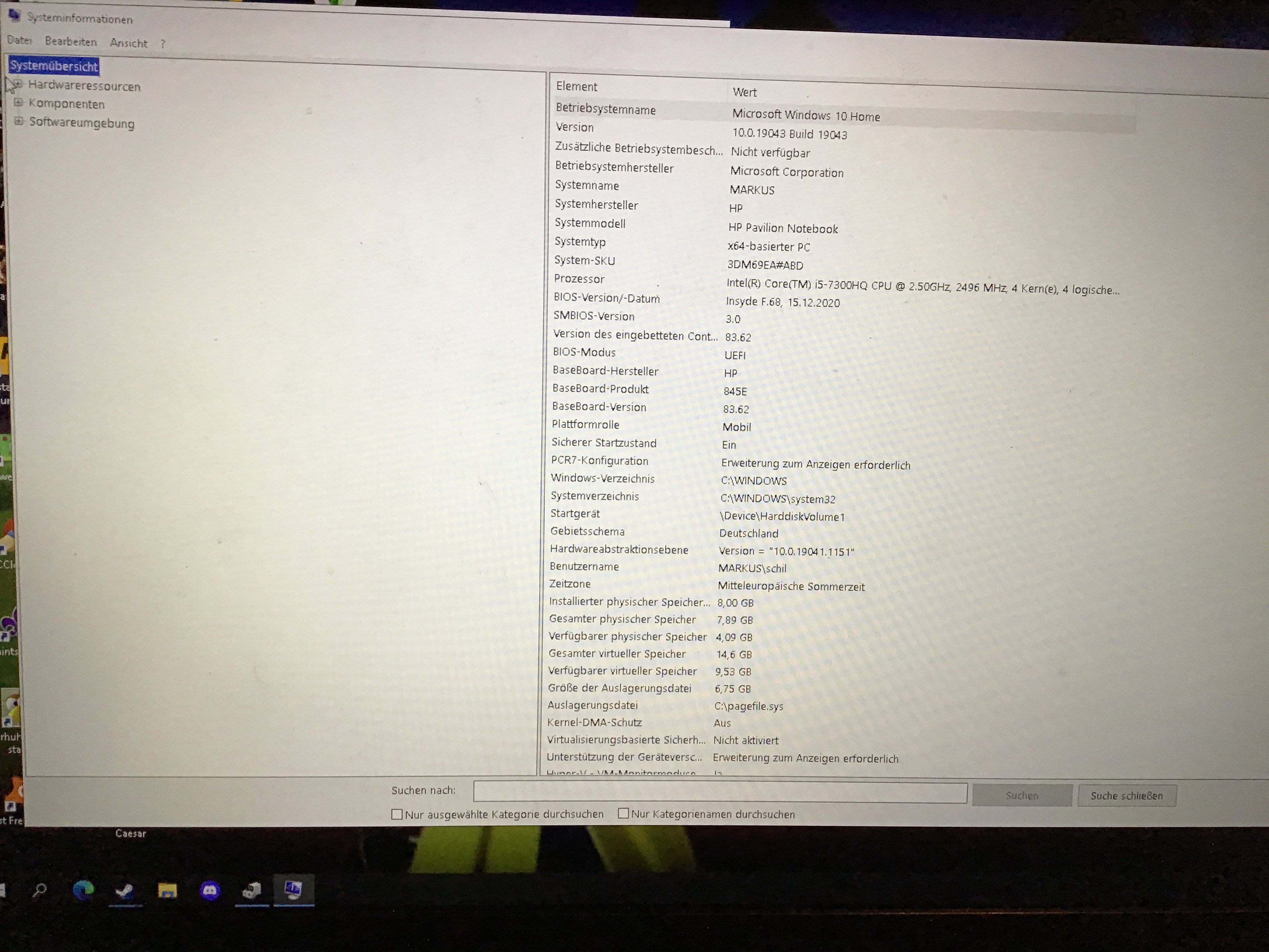

wie wäre es mal mit Angaben zum Gerät und der Software?
MfG
Reicht das?
