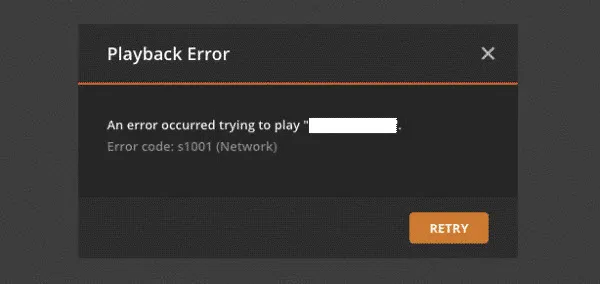

Hallo Community,
Heute habe ich ein Problem mit Plex. Vor einiger Zeit hatte ich den Plex Server auf meinem Desktop installiert einfach nur weil meine Film, Musik und Bilder Sammlung dadurch schön übersichtlich wird. Sieht halt ein bisschen so aus wie bei den einschlägigen Streaming Plattformen. Das hat auch super funktioniert meine Medienordner eingebunden die auf einer Festplatte liegen die an meiner Fritz box hängt (NAS für Arme). Den Rest macht die Software, Cover Beschreibungen Schauspieler alles ist da.
Jetzt dachte ich mir es wäre schön wenn nicht immer mein Desktop an sein müsste. Also gesagt getan, da ich sowieso schon einen Raspberry mit PiHole laufen hab, habe ich dort auch schnell den Plex Server installiert. "NAS" Laufwerk gemountet. Webinterface gestartet und die Medien Bibliotheken eingehängt. Es wurde alles erkannt das einlesen dauerte eine weile aber schließlich war alles da es sah genau so aus wie auf meinem Desktop Server.
Ich lehne mich also entspannt zurück und will den ersten Film starten aber Pustekuchen
Hat jemand Erfahrung damit und kann mir sagen was falsch gelaufen ist oder was ich tun muss damit es funktioniert?
Da scheint es einiges an Fehlerquellen zu geben. Ich würde der "(Network)" Diagnose nicht glauben. Vielleicht kann der Pi das Medium nicht dekodieren, oder tut das zu langsam. Versuch mal irgendein super low-res video vom Internet, schau ob das angezeigt wird.
Dazu kommt noch, daß der Server ja zig Metadaten vom Internet zieht wenn das so eingestellt ist, das kann dauern gerade auf 'nem Pi und dann alles sehr langsam machen. Evtl mal CPU Last und Netzwerkverkehr anschauen..

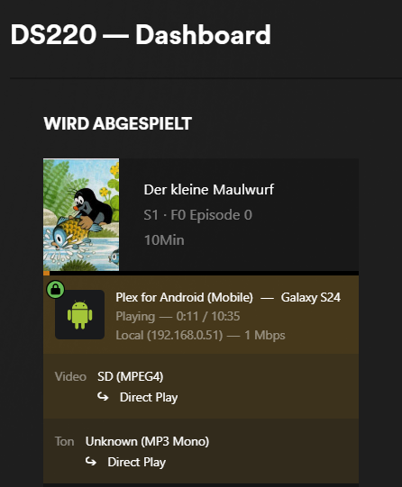

Was ist dein Abspielgerät? Hast du DirectPlay aktiviert oder versucht der RasPi zu transkodieren?
Was erscheint im Infoscreen deines PlexServers im Moment der Wiedergabe? Oben rechts der gelbe Kreis mit der ZickZack Linie.
Reaktionen: DeusoftheWired
