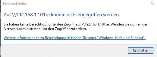

ich versuche gerade eine Laufwerk zischen einem Win 10 und Win 11 Rechner zu verbinden.
Leider kommt immer eine Fehlermeldung (Bild 1)

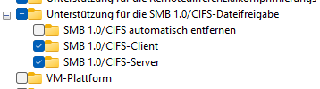

welche SMB-Version hat die Freigabe?
Bei win 11 gibt es ja nur noch SMB Direkt und SMB 1 Client und Server

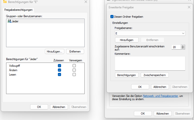

Was bedeutet AD? Habe das Laufwerk unter "Erweierte Freigabe freigegeben mit "Jeder" Vollzugriff
Smb1? Das hast du dann separat aktiviert, ist nicht Standard.
Damit sind die Sicherheitseinstellungen der Freigabe bekannt, welche Sicherheitseinstellungen haben die Benutzer auf das Dateisystem?

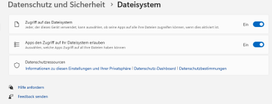

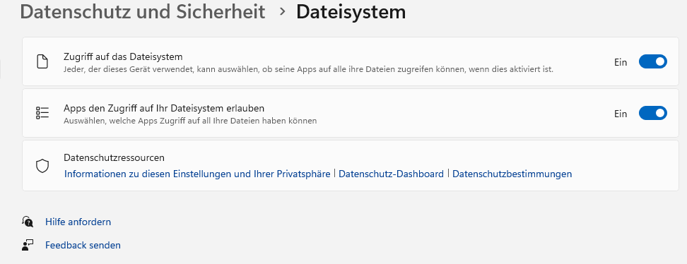

@redjack1000 Beide ist Pro version und mit lokalen Konten,

Ggf auch in die Freigabeberechtigung den User direkt eintragen.
Den User kann man bein Winn11 nicht dirket eintragen , kommt sofort das der Name unbekannt ist, Firewll hatte ich auch schon auf beiden rechnern aus. Beide Rechner in der gleichen Privaten Arbeitsgruppe, auch umstellung auf öffentlich brachte keinen Erfolg
