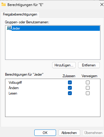

Es sind keine Rechte, explizit für den/die Benutzer vergeben, der/die auf die Daten zugreifen sollen.

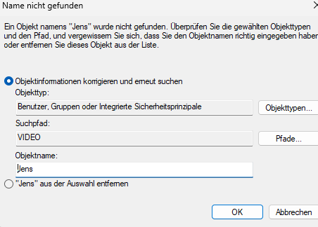

Ja wenn ich den Benutzernamen angebe kommt die Fehlermeldung das der Name nicht existiert
Deswegen die Frage nach der Benutzerübersicht im compmgmt. Um sicher zu sein, dass da auch wirklich ein lokaler User ist. Zumindest auf deinem Host für die Freigabe.

@redjack1000 Ja wenn ich den Benutzernamen angebe kommt die Fehlermeldung das der Name nicht existiert

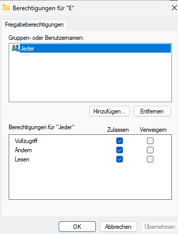

Du hast doch bei der Netzwerkfreigabe auch "Jeder" ausgefwählt. Teste es doch mal auch bei der Dateisystemfreigabe damit. Und wenn das nicht geht, mach mach einen Portscan mit nmap für den SMB Port.
redjack1000 schrieb:
@Fluchtversuch
Dann ist der Benutzer offensichtlich nicht auf dem System angelegt.

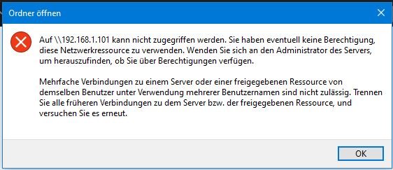

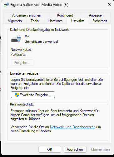

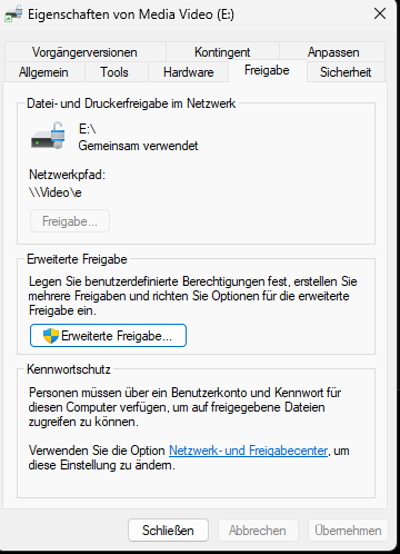

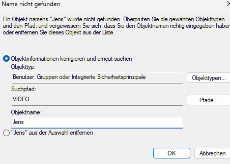

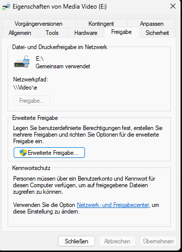

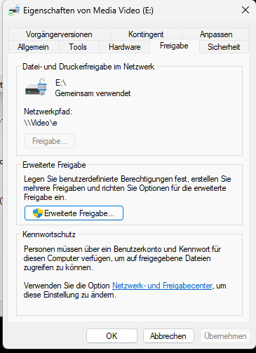

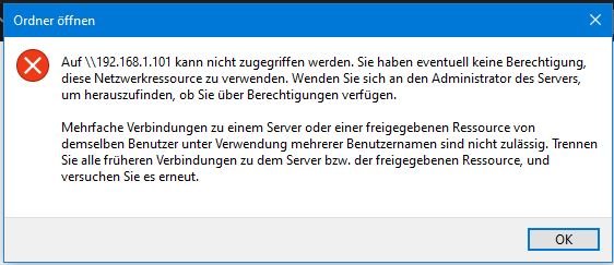

OK und wie lege ich den Benutzer an?? Bekomme immer eine Fehlermeldung das der Name/Objekt nicht gefunden wurde. Aber nur vom Win 10 Rechner auf den Winn 11, andersherum ohne Propleme! Anbei nochmal ein paar Screenshots
In der Benutzerverwaltung, aber ich dachte, beide Rechner würden den gleichen Benutzernamen mit dem gleichen Passwort zur Anmeldung verwenden?

Das erste Bild zeigt aber doch nun einen etwas anderen Fehler. Offensichtlich gibt es schon eine erfolgreiche Verbindung zwischen beiden Rechnern und Du versuchst nun eine zusätzliche mit anderen Anmeldedaten aufzurufen. Wie genau gehst Du da vor?
OK gelöst, es lag an der Benutzerverwaltung, ich hatte den PC von einem Bekannten aufsetzen lassen und im nachhinein umbannt, aber nur über die übliche Win methode nicht in der Computerverwaltung, dort war noch der alte Benutzer Vorhanden!
Danke an all die vielen Antworten hier!!

Und die DAteisystemrechte?
Du hast nur Freigaberechte erteilt...
Dateisystem braucht er nicht, da er mit gleichem User und Kennwort zugreift. Er ist dann "authentifizierter Benutzer" auf den PCs, da Windows ohne Domäne der Kennworthash ausreicht.
Vermutlich ist er mit dem User auch gleichzeitig Benutzer und Administrator, hat also umfassende Rechte auf den Ordner.
