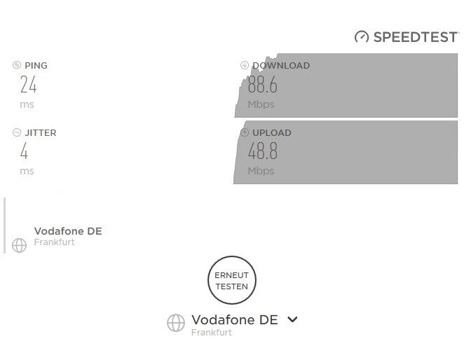

mein PC hängt per Netzwerkkabel (ungefähr 6 Meter Länge) hinter einer FritzBox 6660.
DSL wird von Vodafone mit 1 GBIT geliefert. Bei einer Messung über die Seite
https://www.speedmeter.de/
Erhalte ich folgende Werte:
Da ich die Kabel selbst geklemmt und verlegt habe, wollte ich mal vorsichrtig nachfragen ob das soweit OK ist oder hier etwas nicht stimmt.

Das ist ein zehntel von dem was im Download ankommen sollte, der Link der Netzwerkkarte wird auf 100 MBit laufen...

@madmax2010 Steht zwar Mbps, sind aber MBit/s - siehst Du ja am Upload.
Abgesehen davon: DSL gibt es nicht mit 1 GBit/s. Entweder hast Du Vodafone Coax, oder Vodafone VDSL. Letzteres geht aber nur bis 250 MBit/s im Download.´Aber egal welche Bandbreite man hat: Die Bandbreiten können immer stark schwanken.
Ist die Ethernet-Verbindung zwischen Router und PC denn auf 1 GBit/s? Das solltest Du vielleicht zuerst prüfen.
88 Mbit per Second sind bei einer 1000 Mbit Leitung wohl nicht so ganz ok ...
Das ist nur eine 100er Leistung, kleine 1000er. Mit Sicherheit läuft bei dir eine Komponente auf 100 MBit
Und als Tipp, nimm deine IP Adresse aus dem Screenshot ;)
Stimmt. Vodafone gibt 50 mbit/s im upstream bei dem Vertrag.
Warten wir ab was er über die anderen speedtests sagt, aber stimmt, das sieht aus als ob mindestens eine ader nicht angeschlossen ist

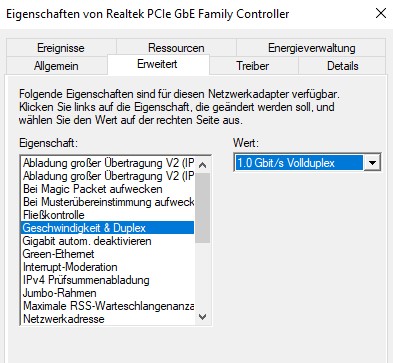

michel1403 schrieb:
Die Netzwerkkarte steht auf "automatische Aushandlung".
Die Frage ist: was hat sie ausgehandelt? Steht unter "Status"

Netzwerkkarte habe ich nun wie folgt eingestellt:
OHV.net gibt nun aus:
95,37 Mb/s
nah, du sollst schauen mit welcher geschwindigkeit die verbindung zum router hergestellt ist. wenn gigabit geht, dann erkennt der das auch automatisch
wie schon @cricru gerade gut anmerkte: Die fritzboxen haben oft einen 100mbit port - und 1-4 Adern deines Netzwerkkabels könnten defekt sein
