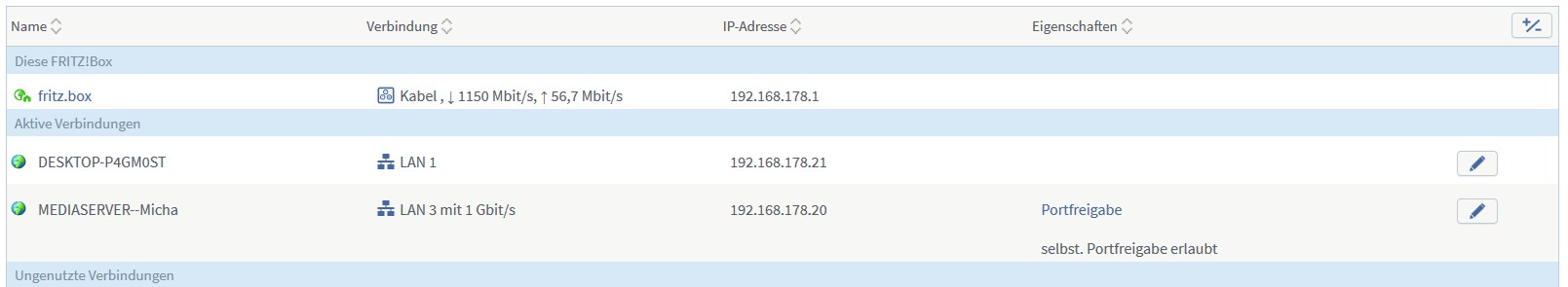

nah, du sollst schauen mit welcher geschwindigkeit die verbindung zum router hergestellt ist. wenn gigabit geht, dann erkennt der das auch automatisch
Wie bekomme ich das heraus? im WEBIF der Fritz?
Also hast du Netzwerkdosen in der Wand verlegt? Da würde ich einfach mal ein stinknormales fertiges LAN Kabel nehmen und den PC einfach so direkt an den Router klemmen. Zur Not muss der PC halt zum Router getragen werden, wenn kein langes Kabel vorhanden.
Weil selbst geklemmt, das riecht schon nach Fehler.
Das muss da eigentlich so stehen wie bei LAN 3. Bei LAN 1 steht nichts ... keine Ahnung warum. Vielleicht, weil was mit deinen Kabeln nicht stimmt.
@michel1403 steck dich mal auf lan2 :)
Aber das sieht schon nach einem nicht korrekt gecrimpten Kabel aus - sonst würde bei 1 mindestens 100mbit stehen
Ich habe mich jetzt per UVNC auf den Rechner an LAN 3 geschalten, der hat ein gekauftes Kabel welches nur 1 Meter lang ist.
Hier erhalte ich Werte um die 130 Mb/s.
LAN 1 ist 2,5 GBit LAN. Vielleicht klappt es deswegen nicht.
Eben, dass da garkeine Geschwindigkeit steht ist schon faul, wahrscheinlich weil du von "Automatisch" fest auf "Gigabit" umgestellt hast obwohl das Kabel es nicht kann

OK, ich bin nun zurück auf "automatische Aushandlung" - auch hier gibt die FritzBox hinter LAN1 keine Geschwindigkeit an.
Bei LAN2 übrigens auch nicht. Es wird also am Kabel liegen oder?
Ich stecke nun wieder zurück auf LAN1 - nur als Info.
