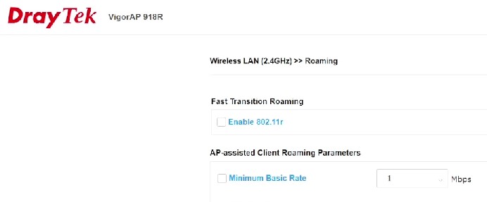

F31v3l schrieb:
Wenn du wirklich "perfektes" Roaming haben willst, brauchst du eine Intelligenz, die die Endgeräte zwischen den APs wechseln lässt. Das können Unifi und Omada. Es gibt jeweils entsprechende Hardware oder alternativ kann man den Controller auch virtualisieren (Raspberry Pi, Homeserver, NAS usw.). Keine Ahnung, ob Draytek hier entsprechende Lösungen hat.
laut deren Website:
https://www.draytek.de/vigorap-960c.html
meiner Meinung nach ist das doch auch in dem Standard 802.11r geregelt?! Die Hersteller machen ja nichts anderes als diesen zum implementieren und dann unter Marketing Namen zu bewerben...
https://de.wikipedia.org/wiki/IEEE_802.11r
Assisted WLAN-Roaming​
Der Vigor960C verfügt über ein implementiertes Assisted WLAN-Roaming und ermöglicht dadurch ein drahtloses Roaming-Netzwerk aufzubauen. Somit wird es den Nutzern möglich, beispielsweise beim Durchlaufen eines größeren Gebäudes, stets mit dem empfangsstärksten Access-Point verbunden zu werden.
AP-Management / Access Point Verwaltung​
Dieser Access Point ist noch einfacher zu verwalten, wenn ein DrayTek Router im Netzwerk verbaut ist, da der AP dann automatisch vom DrayTek Router erkannt wird und die gewohnte Konfiguration bequem über den Router erfolgen kann.

ich bin absolut nicht entschieden, ich bin kein Power-User das ist klar, möchte aber schon ein paar Funktionalitäten nicht missen:
  • POE Switch sollte klar sein, in Summe habe ich 8 POE Geräte vorgesehen (Doorbird, Kameras, Access Points)
  • IP Telefonie wird es ein Telefon geben
  • NAS ist auch vorhanden
  • Ich möchte mich per VPN nach Hause verbinden können Performance ist da nicht besonders relevant
  • Eigenbau NAS dank Glasfaser Anschluss mit entsprechendem Upload ist denke ich mal eine zukünftige Option
  • VLANs evtl. um Smarthome getrennt vom Rest zu betreiben und um für Gäste eine beschränkten Bereich aufzusetzen
  • Diagnostik ist nicht relevant für mich
