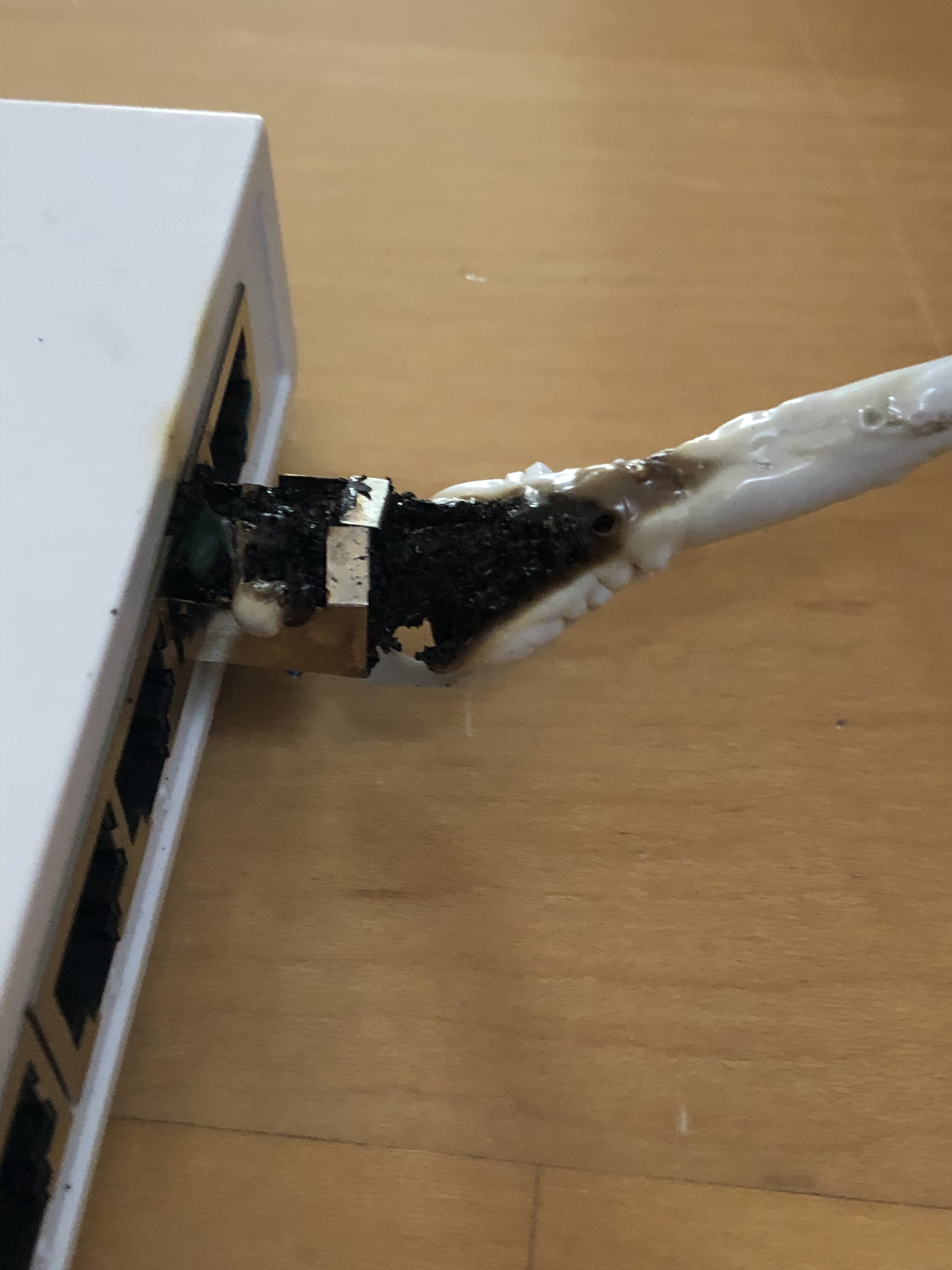

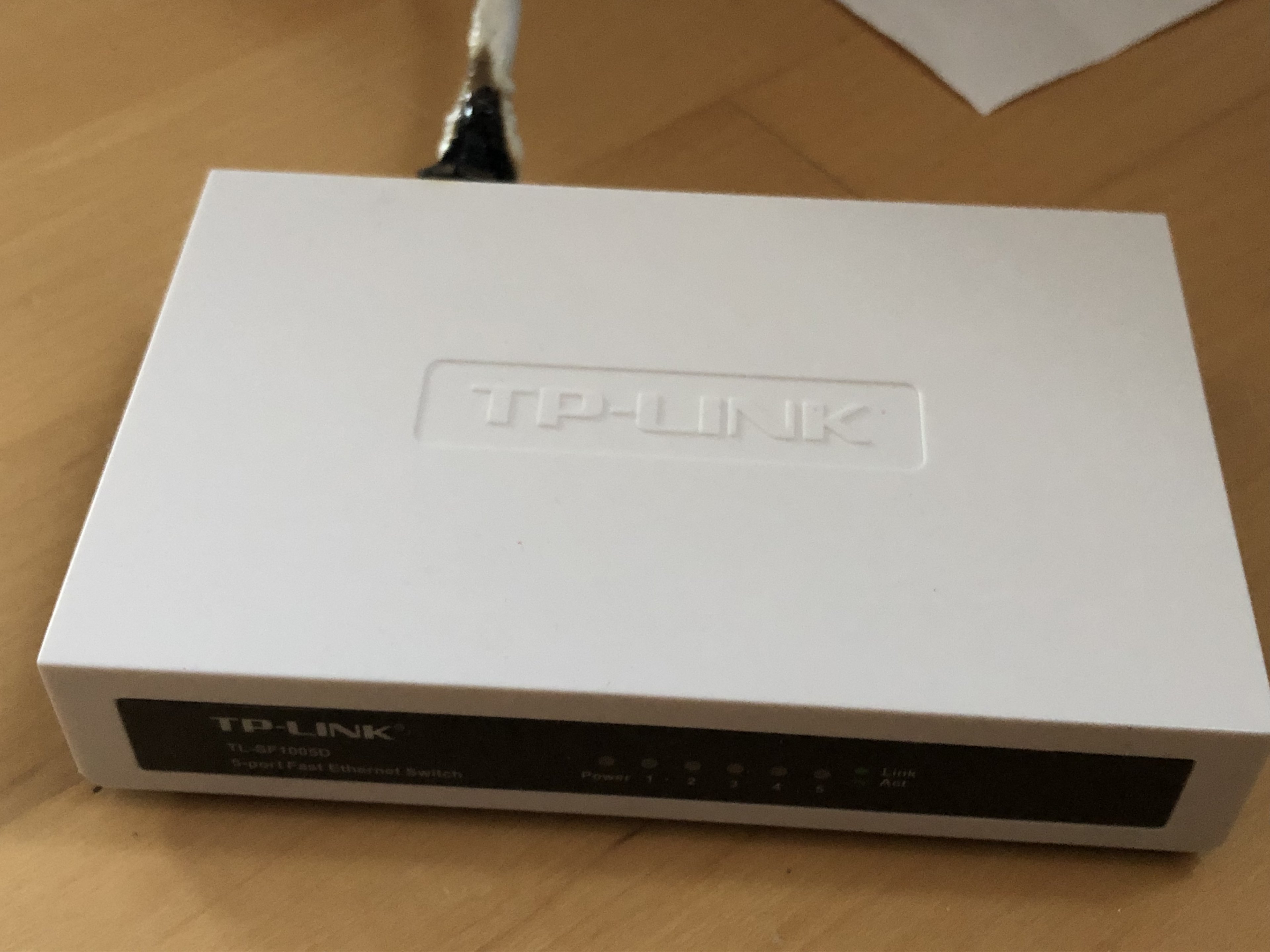

ist zwar schon eine Weile her, dass hier etwas gepostet wurde, dennoch versuche ich mein Glück.
Ich hatte zuletzt das selbe Problem und hoffe inständig, dass es bei mir ebenfalls der TP-Link Switch war. Siehe Bilder 🙈🙈
das Kabel im switch war total verschmort, kurz vor einem Brand, so sah es zumindest aus. Ich habe den fast 10 Jahre alten Switch getauscht und lediglich das Ende des Netzwerkkabels (am Switch) neu gecrimpt, da das Kabel in der Wand verlegt ist.
Leider und dummerweise habe ich das Ende am Rechner nicht überprüft. lief alles wieder wie geschmiert. Paar Tage später wieder keine Internetverbindung. Nun entdeckte ich dass das Ende am Rechner ebenfalls verschmort ist. Allerdings lediglich ganz leicht. Ich hoffe, dieser Schaden kommt noch vom ersten alten und wahrscheinlich defekten Switch und die Verbindung hat gerade so noch stand gehalten. Bis eben jetzt auch das Ende den Geist aufgegeben hat.
Ich werde einmal ein komplett neues Kabel anschließen und beobachten was passiert.

Wow. Da würde sich mir doch mal die Frage stellen, ob da vielleicht ein ziemlich drastisches Potentialgefälle zwischen Switch(-gehäuse) und Rechner(-gehäuse) anliegt. Den Switch würde ich erst einmal nicht weiter verwenden, genauso wenig wie die verschmorten Leitungen.
Der Switch ist nicht zufälligerweise Schutzklasse II?
BlubbsDE schrieb:
Geht die Verbindung über zwei Häuser? Stichwort Potentialausgleich.
Nein, beides (Switch und Rechner) stehen in einem Raum - sogar derselbe Stromkreis. Somit ist das mit dem Potentialausgleich hinfällig oder sehe ich das falsch?

Letzteres. Denn daß die Mantelung schmilzt, deutet auf Überstrom hin. Die einfachste Erklärung wäre, daß über die Schirmung ein so hoher Ausgleichsstrom fließt, daß die Mantelung schmelzen kann. Voraussetzung für einen Stromfluß ist jedoch ein Potentialunterschied (und ein geschlossener Stromkreis). Dieser kann schon bereits durch einen Defekt im Gerät, z.B. einem Körperschluß ausgelöst werden.
Kurby86 schrieb:
trotzdem verstehe ich nicht wie ein Netzwerkkabel so anschmoren kann.Über dieses fließt doch so gut wie kein Strom und somit entsteht auch keine großartige Wärme
Daher auch die Frage, ob der Switch ein Gerät der Schutzklasse II ist. In diesem Falle wird das Referenzpotential vom Netzteil gebildet und muß nicht dem Referenzpotential des Versorgungsnetzes entsprechen.
Dein Rechner ist ein Gerät der Schutzklasse I, ist also mit dem Referenzpotential des Versorgungsnetzes verbunden bzw. verfügt über ein definiertes Referenzpotential. Verschiebt sich das Referenzpotential des Switches durch einen Defekt im Gerät oder im Netzteil, hast Du einen Potentialunterschied (vergleichbar mit den Polen einer Batterie, zwischen beiden hast Du ja auch eine Potentialdifferenz, die erst einen Stromfluß (bei Schließen des Stromkreises) ermöglicht). Oder aber Du hast einen Defekt im Switch und die Schirmung der Buchse wird mit einer Spannung beaufschlagt, ähnlich vorher beschriebenem Fehlerbild. Auch hier hast Du dann einen Potentialunterschied, der über die Schirmung des Kabels geschlossen wird.

Der neue Switch hat schutzklasse zwei, das hatte der alte sicherlich auch.
Wenn ein derartiger Potentialunterschied besteht, kann ich ja nichts dagegen machen oder?
Weiterhin schreibst du, dass es bspw. bei einem Defekt des Switches zu so einem Schmorbrand kommen kann. Da ich jetzt einen neuen von Netgear besitze, gehe ich davon aus, dass das jetzt nicht mehr passiert und der alte TP-Link Switch einfach einen Schaden hatte.
Mit dem neuen Switch und einem neuen Kabel läuft das Internet wieder.
es bleibt mir doch nichts anderes uber, als zu beobachten und hoffen, dass das Kabel nicht wieder verschmort.
War es denn die Schirmung, die den Rest zum Schmelzen gebracht hat, wie es auf den Bildern aussieht?
Doch, und das hast Du getan, nämlich: Das defekte Gerät außer Betrieb setzen. Besser noch wäre gewesen, den Switch durch ein Gerät der Schutzklasse I zu ersetzen, dann könnte ggf. auch der hauseigene RCD den (vermuteten) Fehler abfangen. Zumindest wären dann beide Seiten, Rechner wie Switch mit der Schirmung auf dem Referenzpotential der Hausversorgung.
Beobachte, wie sich Deine Netzwerkkarte verhält. Bei guten NICs sind zwischen Endgerät und Übertragungsstrecke schmalbandige Übertrager geschaltet, soll jedoch auch vorkommen, daß diese weggelassen werden. Nicht, daß Deine Netzwerkkarte einen Schlag abbekommen hat und nun ihrerseits Fehler produziert.

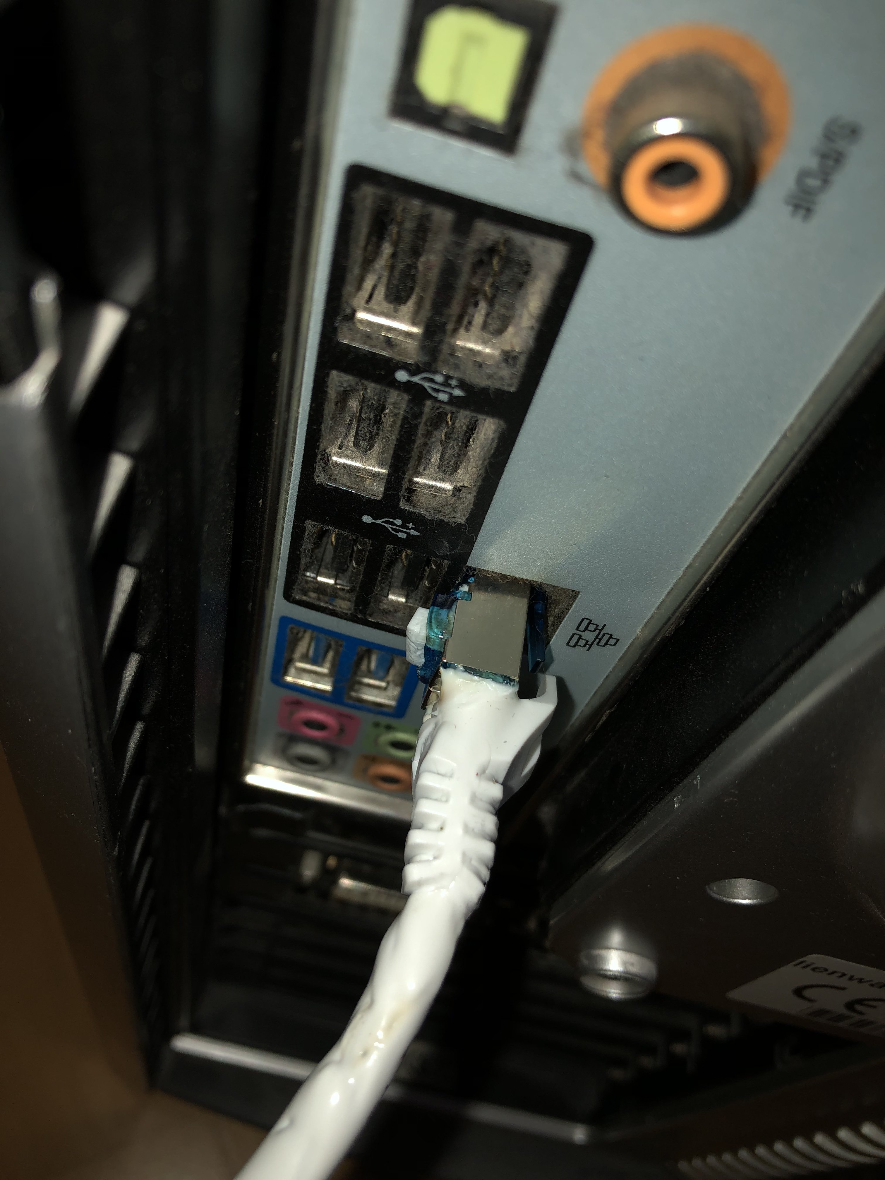

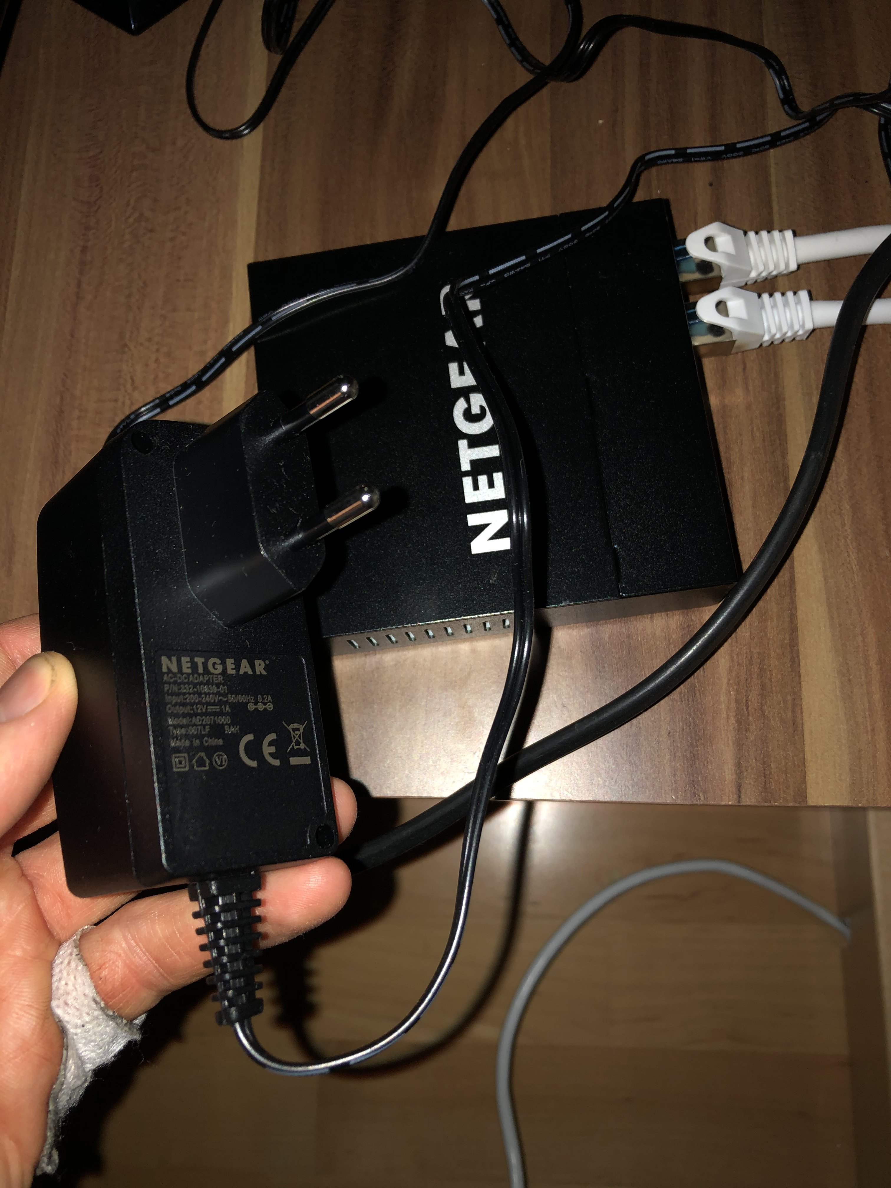

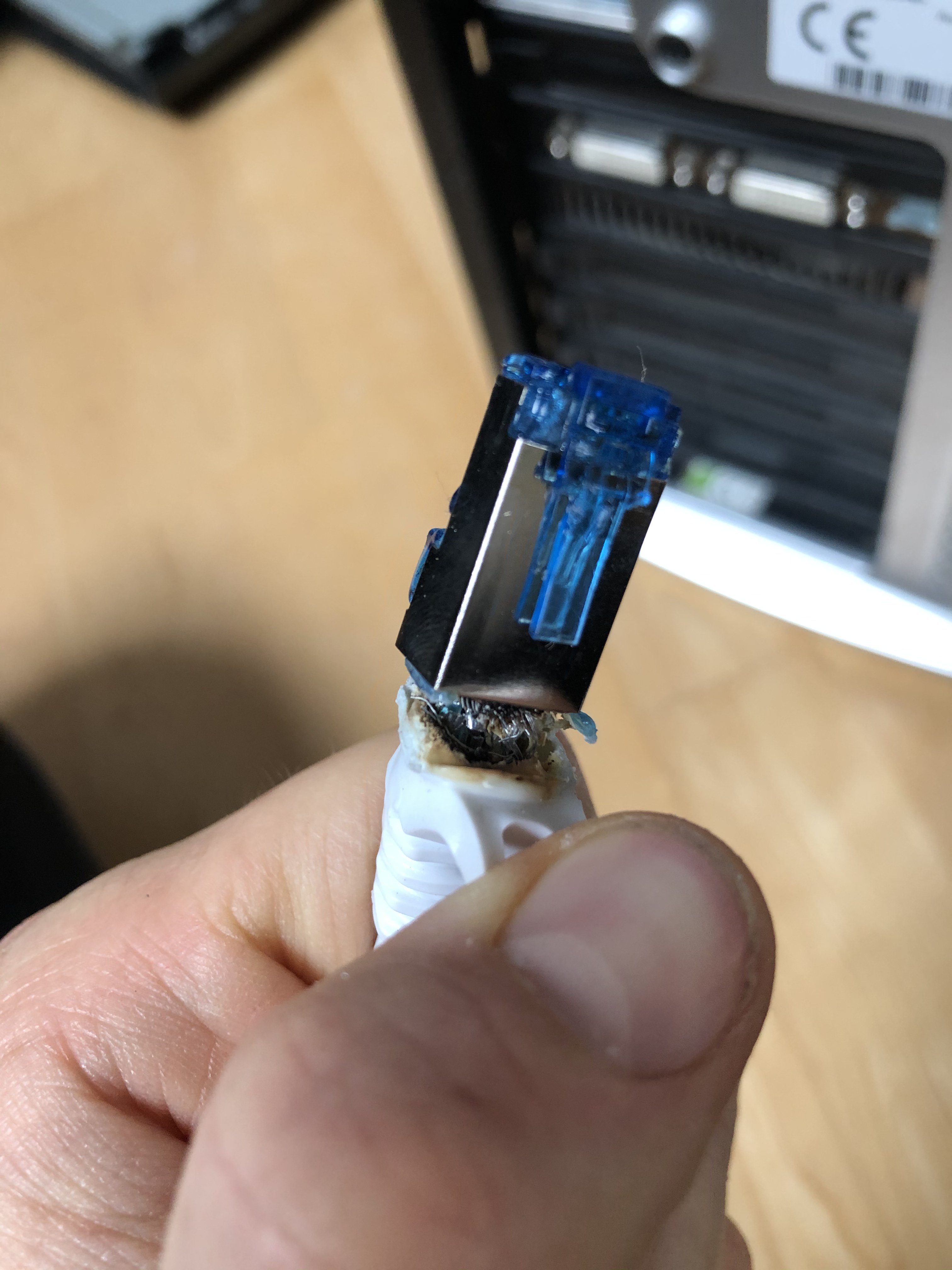

Gleiches Problem mit einem managed Netgear switch ( NETGEAR GS305E 5-Port Gigabit).
Wenn ich das Uplink kabel direkt an den Rechner hänge habe ich keinerlei Probleme. Der switch fliegt jetzt erstmal raus. Das hatte ich in 20 Jahren IT noch nie, dass Netzwerkkabel abrauchen.
Es ist sogar reproduzierbar, wenn ich 50-60 GB Traffic erzeuge. Kabel wird so heiß, dass sich der Stecker verformt. Im normalen Surf-Betrieb mit wenig Traffic bleibt das Kabel kalt.
